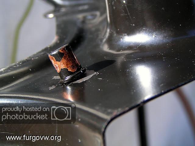

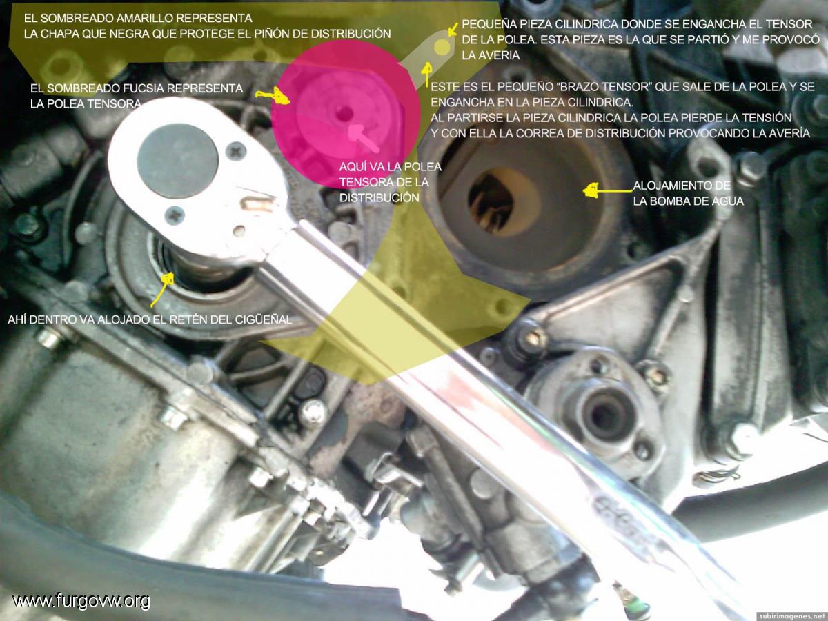

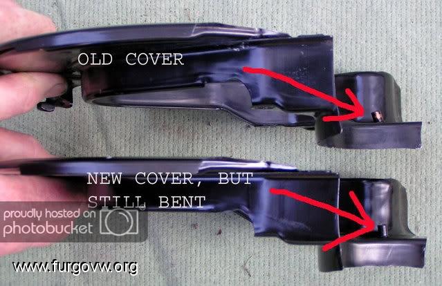

La rotura del tensor de distribución se produjo al partirse una pieza muy pequeña de forma cilíndrica que se encuentra en la chapa que protege el piñón de distribución. En esa pieza se sujeta la polea tensora de la correa de distribución y permite a la polea mantener la tensión contra la correa. Al partirse la pieza cilíndrica se destensa la polea y por lo tanto la correa. El estropicio no llegó a mas gracias a que la bomba de inyección se desincronizó y el motor se paró antes de que golpearan los pistones con las válvulas.

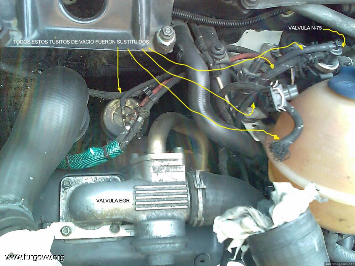

Según fuí dando todos estos pasos me encontré con tubos de vacío partidos y con mucha
grasa y suciedad por todas partes. Tanto por fuera como por dentro del motor. Tornillos pasados, etc.

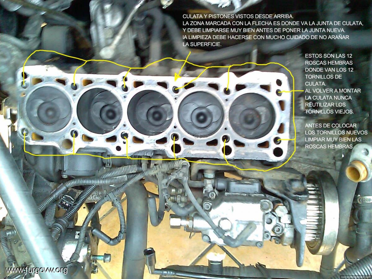

Lo siguiente que hice fué limpiar todas las piezas que desmonté por dentro y por fuera con gasolina a presión, incluida la culata, pistones, cilindros, alojamientos de tornillos de culata,quemadores, inyectores, calentadores.

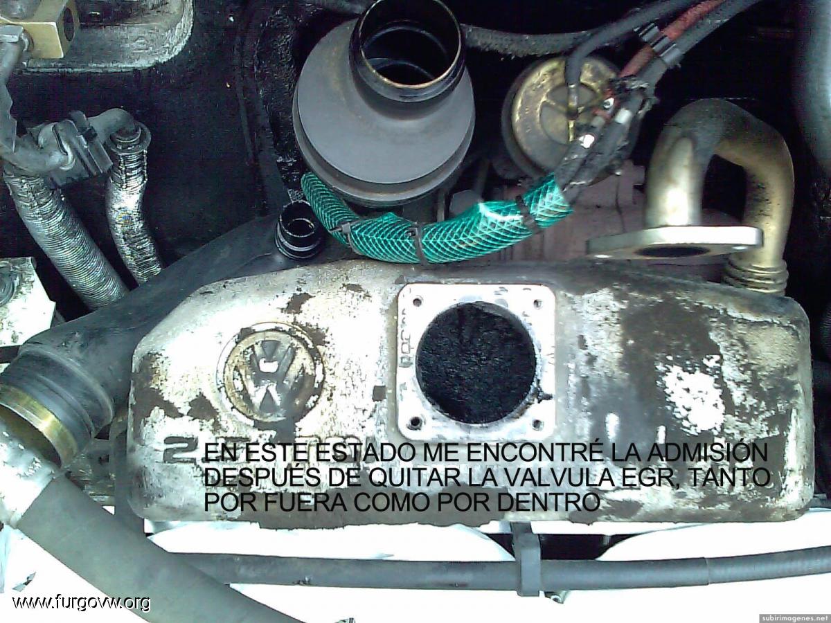

El colector de admisión tenia por dentro una capa de grasa y carbonilla de 1 cmt. Me fué muy difícil limpiarlo ya que el acceso para meter cepillos, trapos o cualquier cosa que limpie es muy malo, pero con paciencia y siendo meticuloso conseguí dejarlo como los chorros del oro!!
Lo mismo hice con la válvula EGR

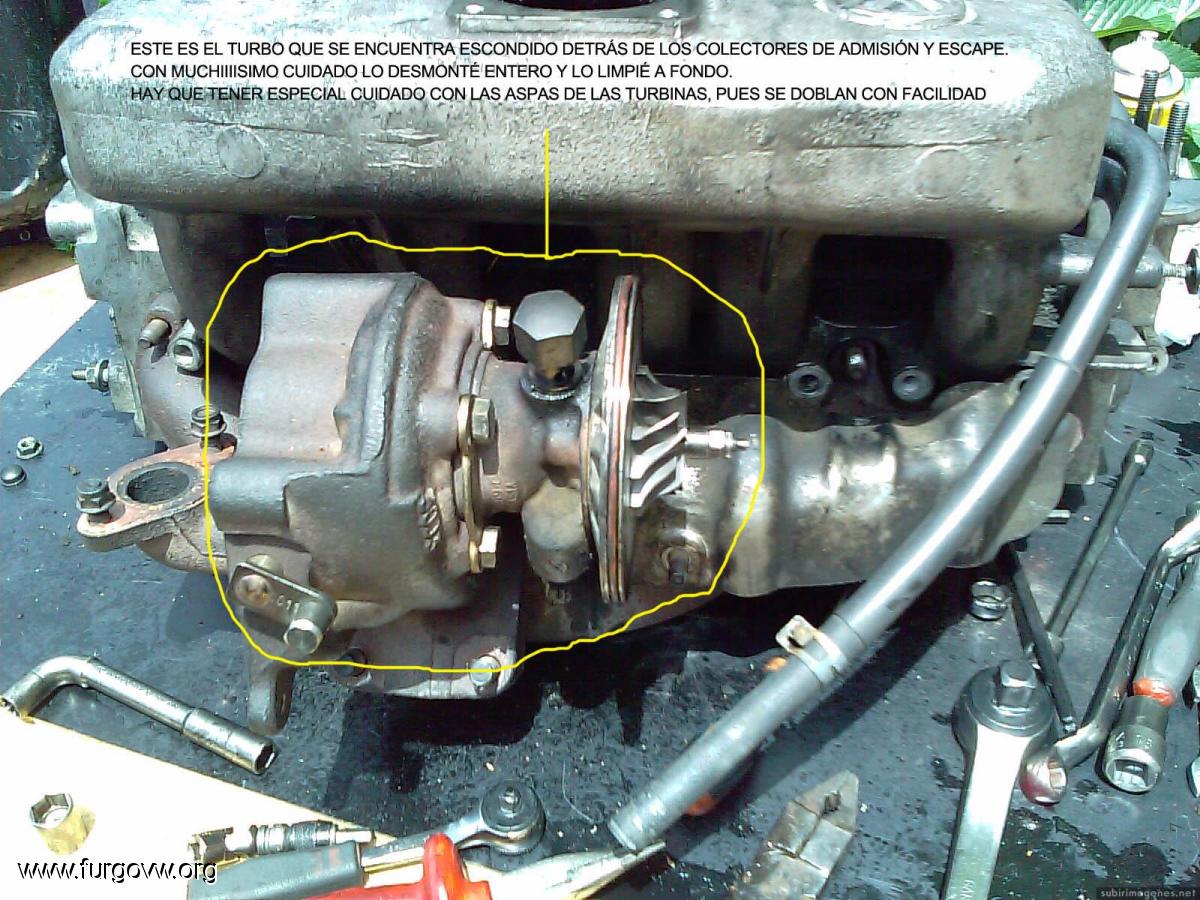

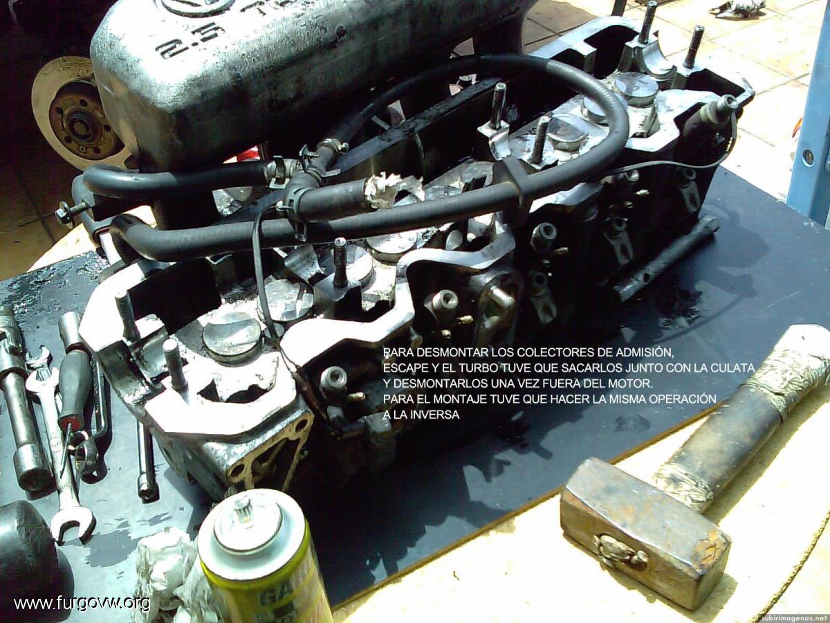

La única y cómoda manera de desmontar el turbo y  colectores de admisión y escape fue sacándolos junto con la culata y desmontándolos después en el banco de trabajo.
Con un cuter y mucho cuidado para no arañar quité los restos de junta de culata vieja pegados a la culata y al bloque motor hasta dejarlo como la patena.

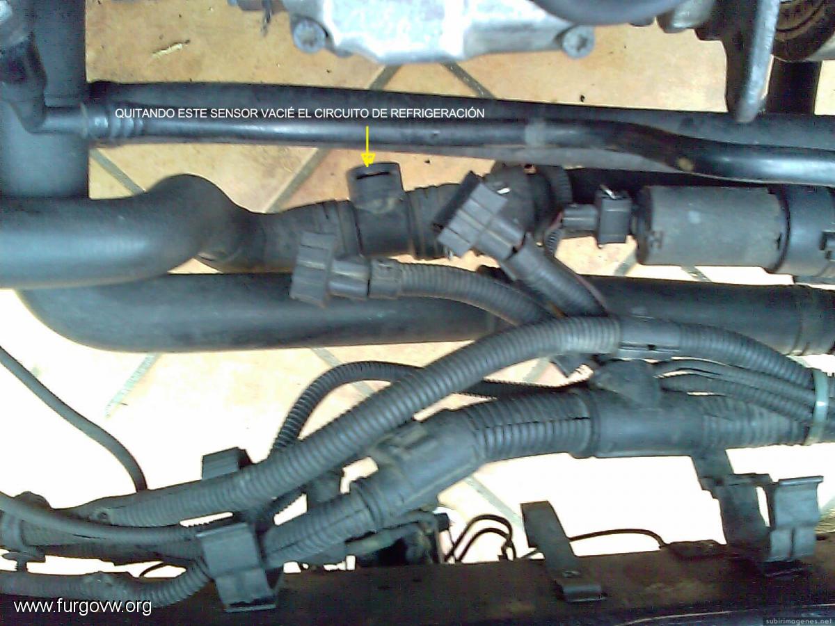

Antes de montar la bomba de agua limpié el circuito de refrigeración metiendo una manguera por el vaso de expansión y llenando el circuito de agua hasta que salió limpia por el tapón de vaciado.
Después desmonté el vaso de expansión y lo llene de gravilla, detergente de lavadora y un poco de agua hirviendo. Lo agite fuertemente durante 10 minutos. Quedó nikelado!!

-Tubos de vacío y de gasoil de goma (los compré a granel por metros.)

-Tornillos de culata

Lo siento pero tengo que reflotar el tema ya que a mí me pasó algo parecido hace unos meses y según he ido buscando información en varios foros hay a bastantes personas que le ha pasado lo mismo y estaría saber el porque de este fallo y que es un fallo muy gordo porque menuda la gracia que se te vaya el tensor de la distribución por una chapa de porquería porque no veas...
Aquí pongo unas fotos de la pieza en cuestión y el enlace de donde lo saqué:

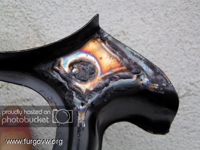

Aquí el dichoso cilindro que se suele cascar (yo recomendaría cambiar la chapa en cuestión cuando se haga la distribución ya que no llega a los 15€ creo) LA REFERENCIA DE LA CHAPA ES ESTA 074109121C QUE SI LA PONEMOS EN GOOGLE SALE MUCHAS COSAS RELACIONADAS.
Y aquí se puede ver por la parte de detrás que se ve que el tío lo soldó o reforzó:

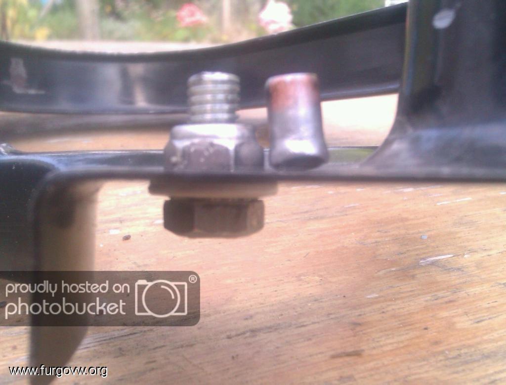

Sí la verdad es que es una de las put*das que tienen nuestras 2.5TDI porque no veas la gracia que se te vaya y hay unos cuantos a los que se les ha ido la dichosa pieza que no se en que pensaban los ingenieros de VW para hacer este sistema, lo suyo sería encontrar una solución entre todos y la ponerle soldadura no me parece mala idea, yo después de la experiencia que tuve prefiero cambiar la pieza.
PDATA: Edito, indagando un poco más por ahí he encontrado otra página francesa creo y se ve que sustituye el cilindro por un tornillo, solo puedo ver la imagen ya que no estoy registrado en ese foro:

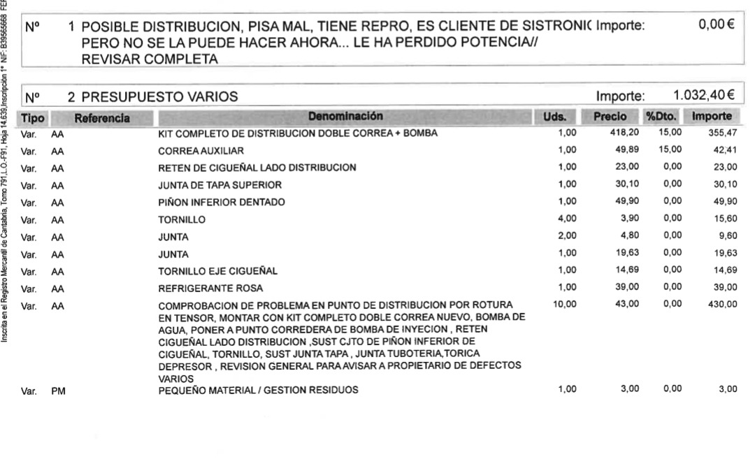

Pero resulta que la pruebo y no va fina, no suena como antes me dicen que no está bien hecho el punto y que van a necesitar un reloj, que no tienen, que lo han hecho con marcas y se la tengo que volver a llevar la semana que viene.
Me parece que por la pasta que me han cobrado,1230€ con el IVA incluido (que si no luego no se puede reclamar), con 10 horas de mano de obra ... el trabajo debería ser mejor.
Supongo que al ser un taller que trabajan con potenciación a través de repros, me corrijan con el vag-com después de usar el reloj o... no hace falta.

Madre mía con los talleres, siempre igual. 355€ el kit de distribución. Literalmente el doble de lo que vale. Siempre hacen lo mismo, cogen el precio del material, te le cobran x2, y no se cortan en cobrarte bien cara la mano de obra. A mí me daría vergüenza.
¡40€ de refrigerante! Yo creo que ni comprando G13 original en la VW sale a ese precio.

Cita de: Ren en Marzo 03, 2023, 00:11:45 amMadre mía con los talleres, siempre igual. 355€ el kit de distribución. Literalmente el doble de lo que vale. Siempre hacen lo mismo, cogen el precio del material, te le cobran x2, y no se cortan en cobrarte bien cara la mano de obra. A mí me daría vergüenza.
Y sin IVA ...
Y lo peor es que no la han dejado bien.

A) En la furgo del forero hay dos eletroválvulas con tubos de vacío. Una, comanda el turbo, la otra la EGR.
En las versionse más modernas de 2.5TDI, hay una tercera electroválvula que controla la mariposa de parada, para un apagado suave del motor.

Estuve buscando sobre este problema que habéis tenido y he encontrado en la web t4wiki lo siguiente:
"Para motores de 5 cilindros, asegúrese de que la pestaña en la parte inferior de la polea tensora enganche el pasador de torsión de la protección de la correa de distribución trasera . Esto lo mantiene en posición durante el montaje o la sujeción. Una vez instalada correctamente la polea tensora, este dispositivo antitorsión ya no es importante para el funcionamiento de la polea tensora. Si este pasador de torsión está doblado o incluso roto, lo que obviamente no es raro, eso no es un problema. Si falta el pasador, puedes utilizar un destornillador para fijar la pestaña de la polea tensora en la posición del pasador durante la instalación."
(fuente: https://www.t4-wiki.de/wiki/Spannvorrichtung)
La verdad que aún no se con que me encontraré al desmontar pero por lo que veo hay diversidad de opiniones al respecto. Opinan que es importante ese saliente como dicen algunos compañeros en el foro o en realidad solo sirve, como dice esta web, para posicionar el tensor y luego ya no tiene trascendencia? ¿o acaso estoy viendo otra pieza que no es la misma de la que hablan los compañeros?
Si es así como dice en T4wiki, la rotura del compañero que inició este hilo se habría debido a que se le hubiere aflojado el tornillo del tensor.
