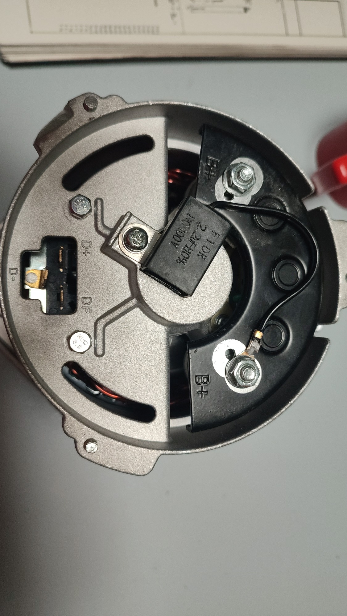

Hola, tengo un problema al conectar el alternador nuevo del motor de mi camioneta. Llevaba adaptado uno con solamente dos cables y ahora tengo este suministrado por BBT y no sé cómo conectarlo.
Tiene 2 tornillos que pone B+ y 3 faston machos que pone DF, D+ y D-
De la instalación original ni rastro así que debo de cablear.
Si alguien puede echarme un cable lo agradecería porque en BBT no me han sabido ayudar

Pero sigo sin saber cómo conectar mi alternador. Igual no me expliqué bien. Yo ya no tengo esa parte de la instalación, es decir, ya no tengo el conector original que va al alternador así que me toca saber qué va a los conectores B+, D+, D- y DF.
Ese es mi problema. Que no sé qué conectar a las 4 tomas del alternador

Muchísimas gracias. Ahora ya lo he visto claro. Me falta el regulador de tensión y la piña de cables original. Del alternador al regulador va esa piña y solamente he de tirar cable al salpicadero para la luz del piloto de carga.
Mil gracias de nuevo
