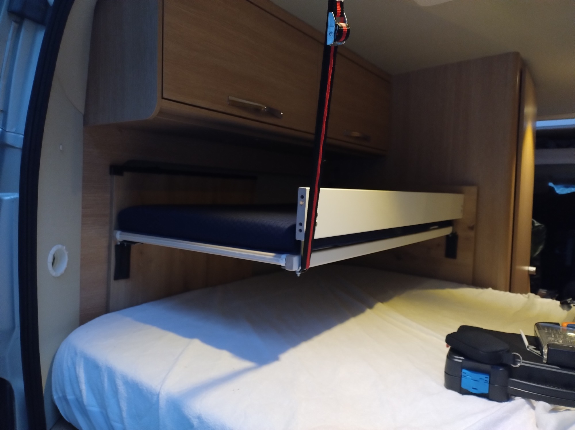

Se me olvidó enseñar el resultado!!😅
Al final monté una estructura en L (no completa) con tablones de madera y atornillé allí 3 esquinas de la cuna. La cuarta con cincha y así cuando desmonte, no queda ninguna marca.
Ahora en breve me tocará desmontar los armarios, porque en breve los romperá con la cabeza y si bajo más la cuna no nos caben los pies...
Saludos!!
Damaker+
Te ha quedado de lujo  .palmas
No te preocupes, se acostumbrará al espacio con el segundo clonk jeje, así se endurece  :roll:
Además en cuanto "domine", le va a costar muy poco darse cuenta que descolgandose está en la cama con los papis  :-X
