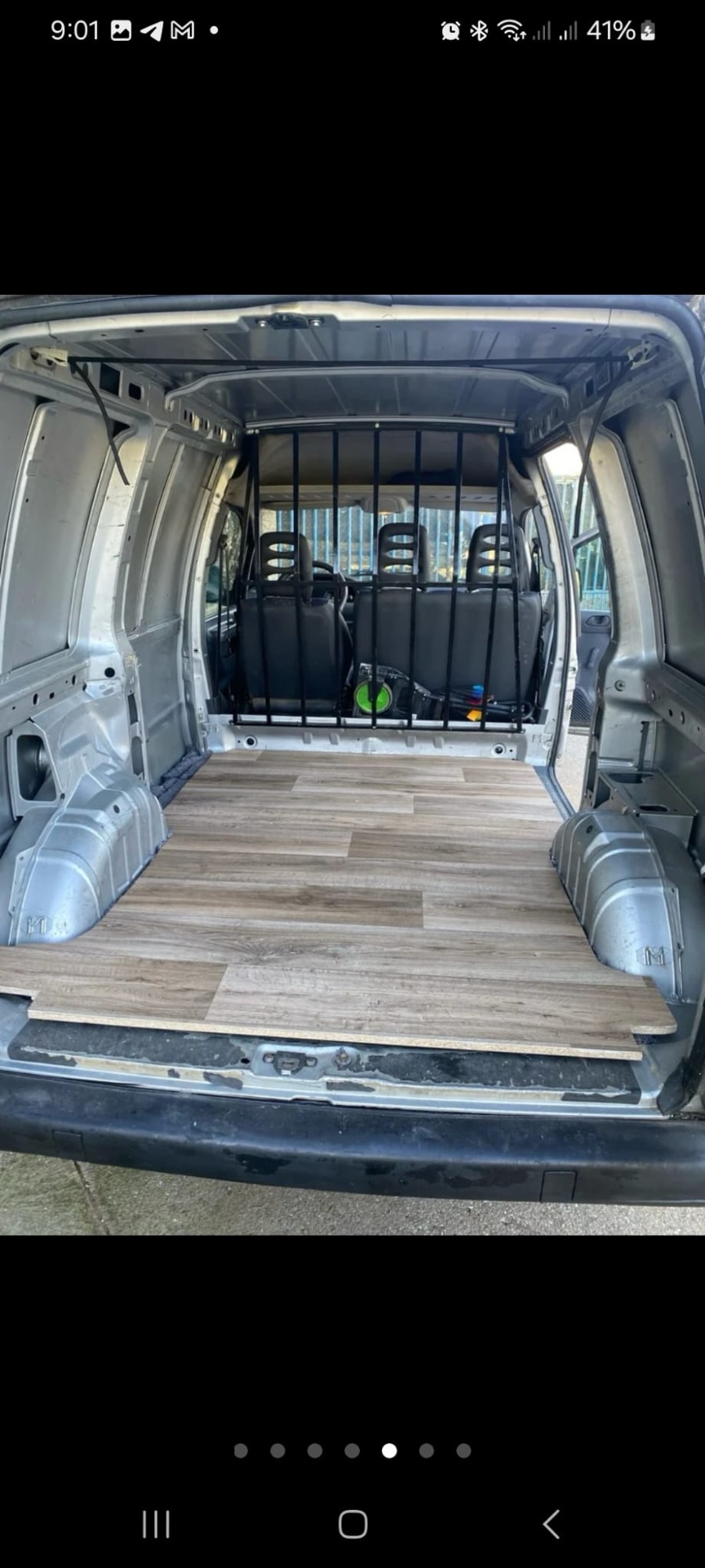

Si tenéis paciencia seguro que encontráis algo que os apaña. En la del 2002 el enganche del cinturón creo que no va en el asiento como éste del anuncio.
https://www.milanuncios.com/interiores-y-tableros/asiento-del-volkswagen-t4-508426045.htm
