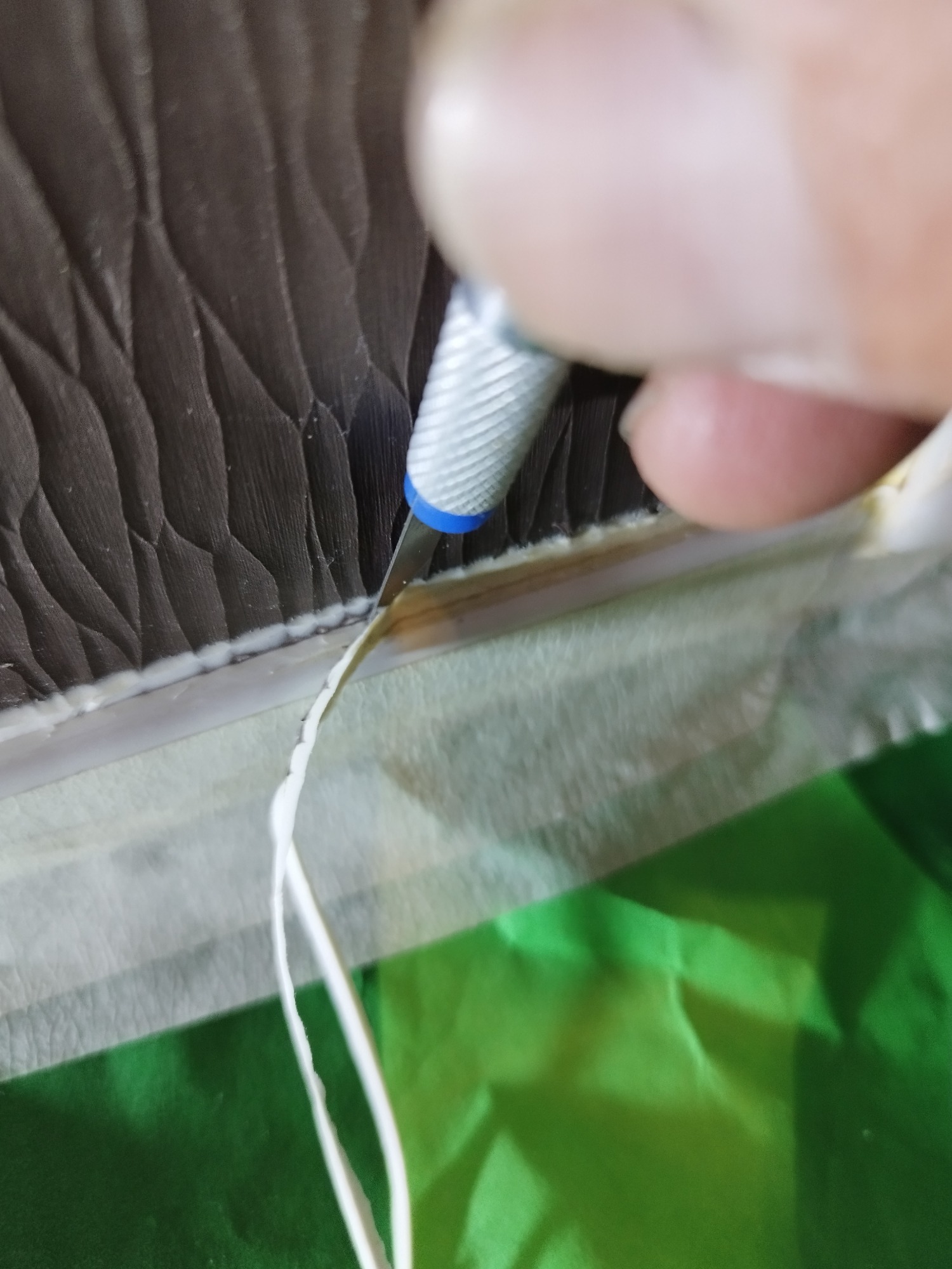

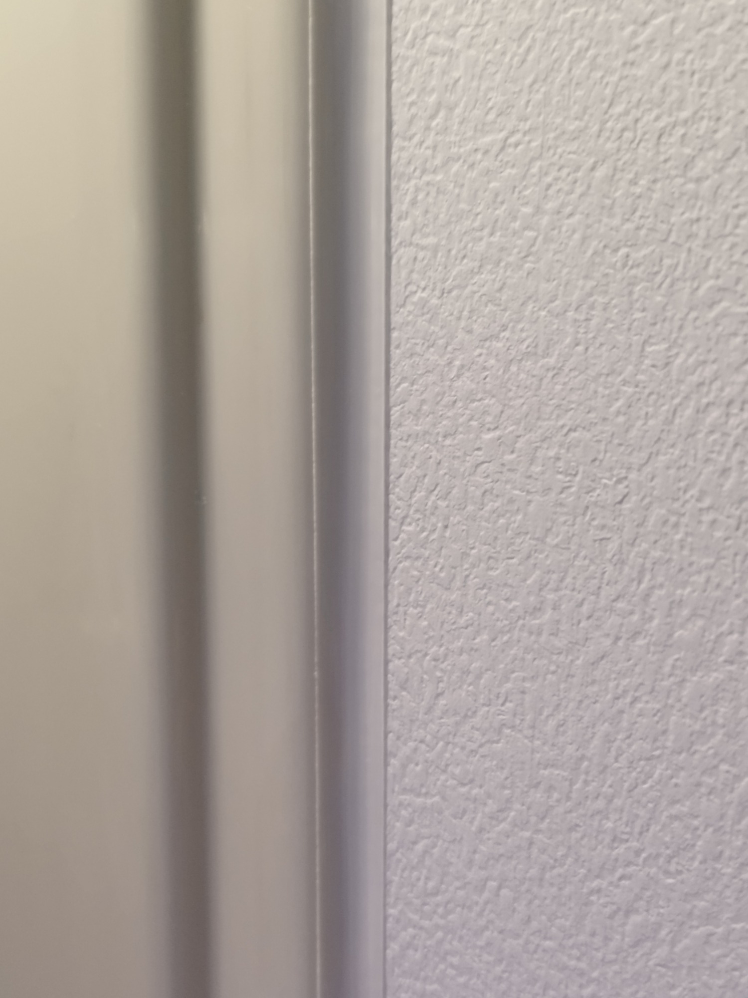

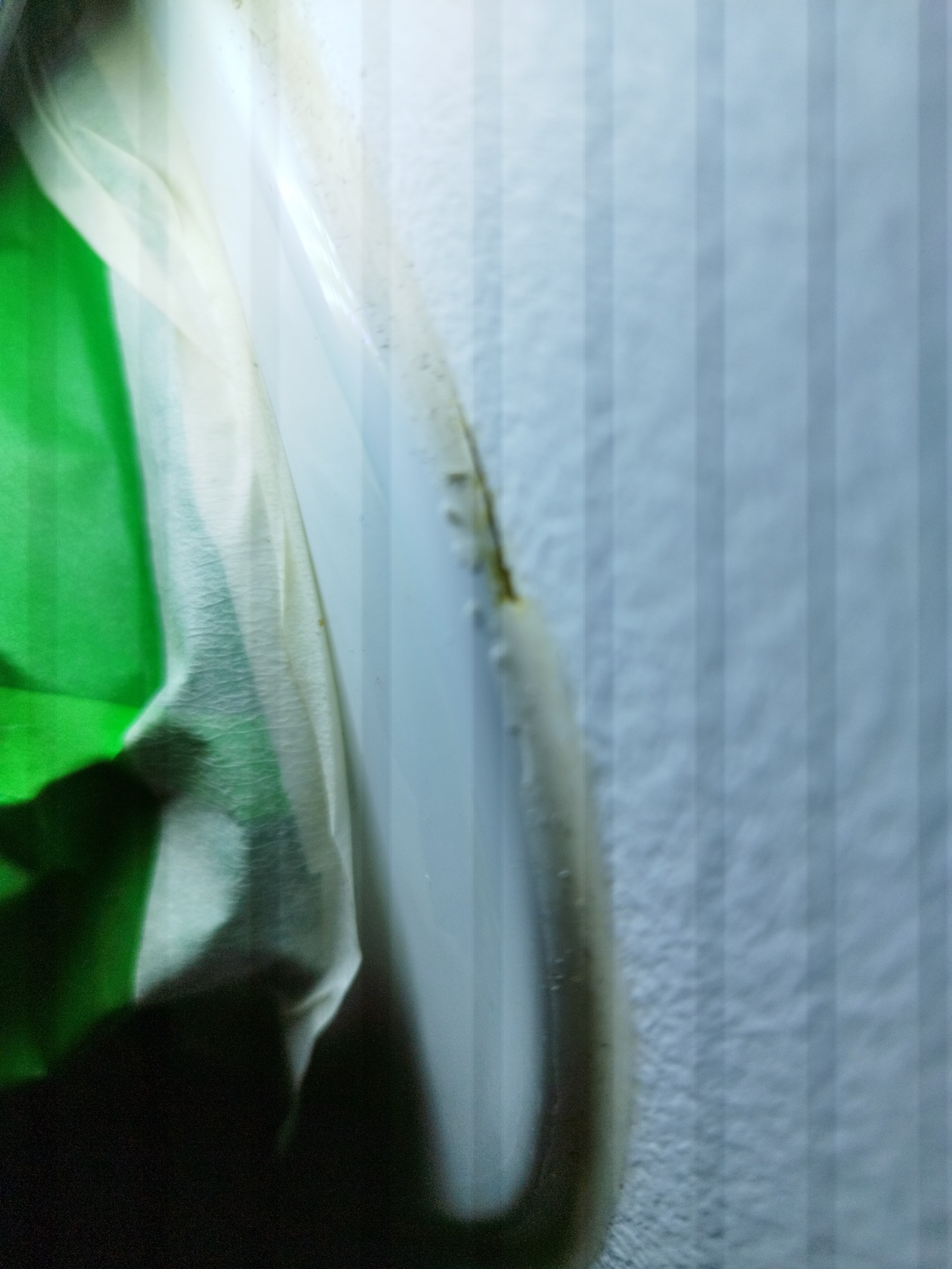

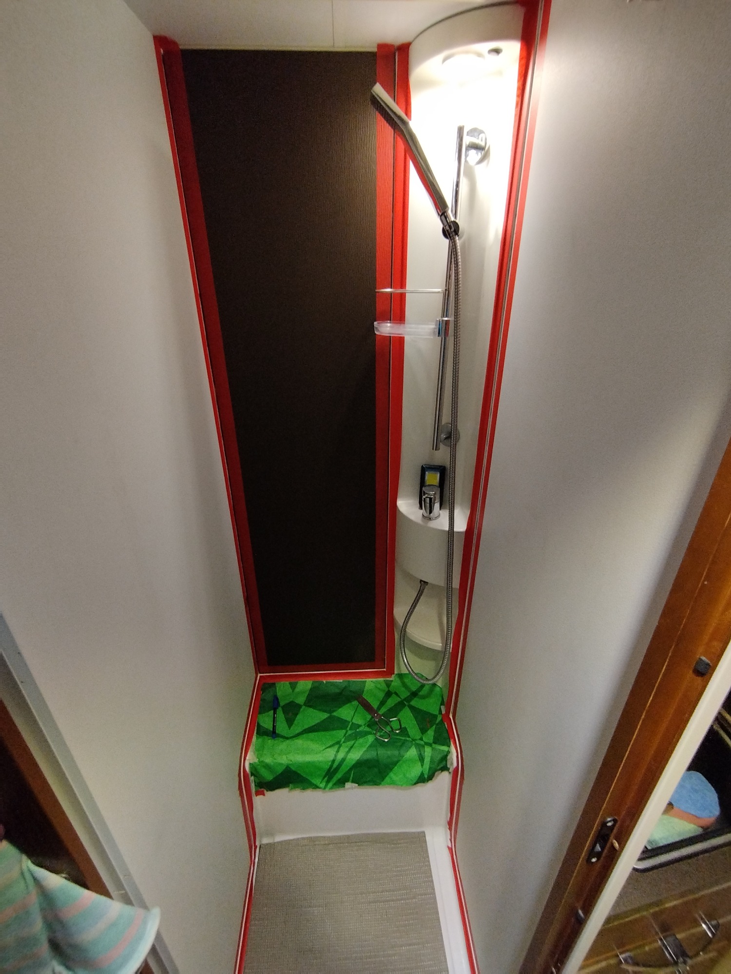

Como la AC va a cumplir 9 años en breve toca renovar las juntas de los paneles que conforman la ducha. En un par de sitios hemos detectado Que empieza a degradarse la junta de silicona blanca que venía de fábrica.

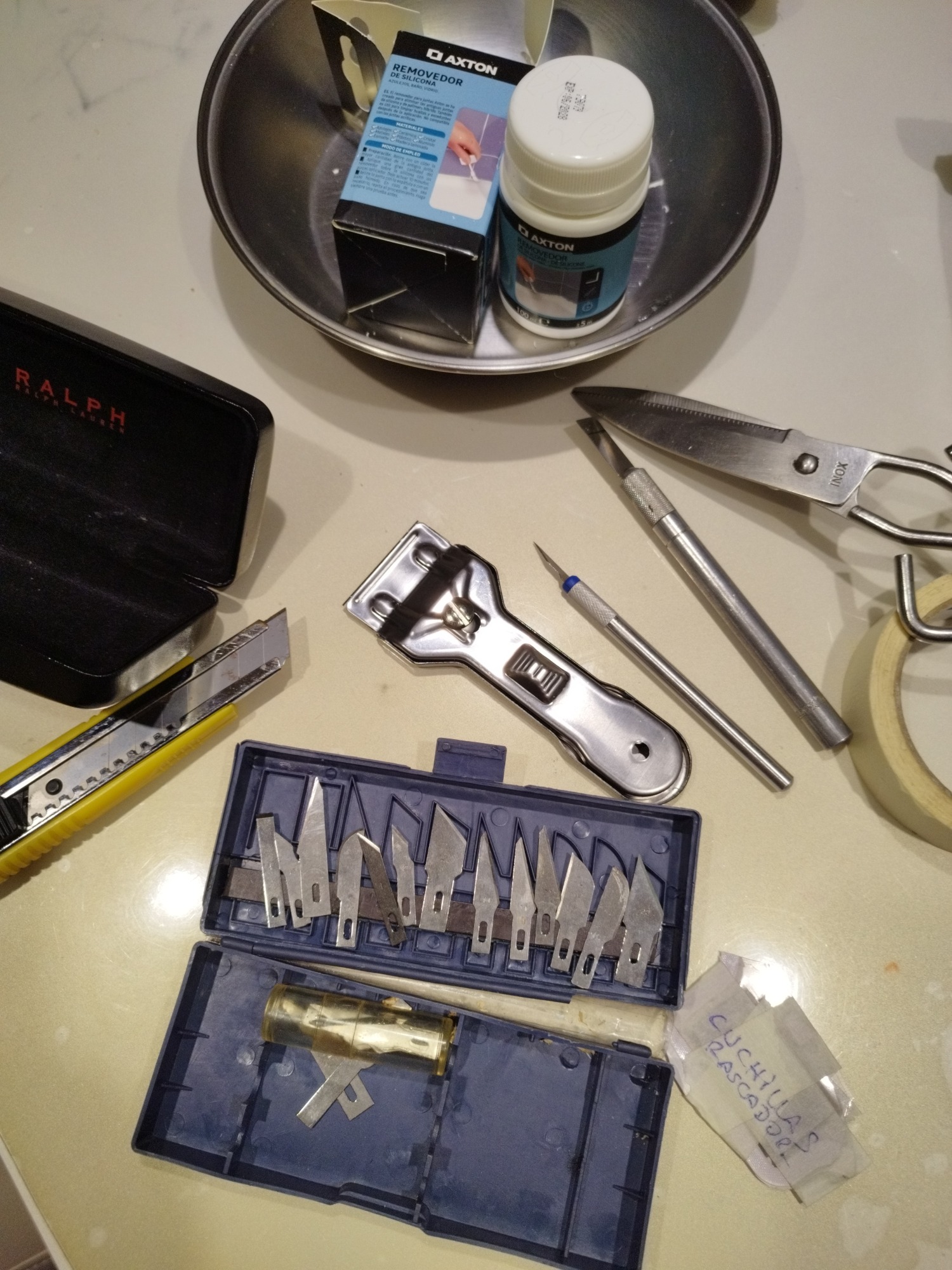

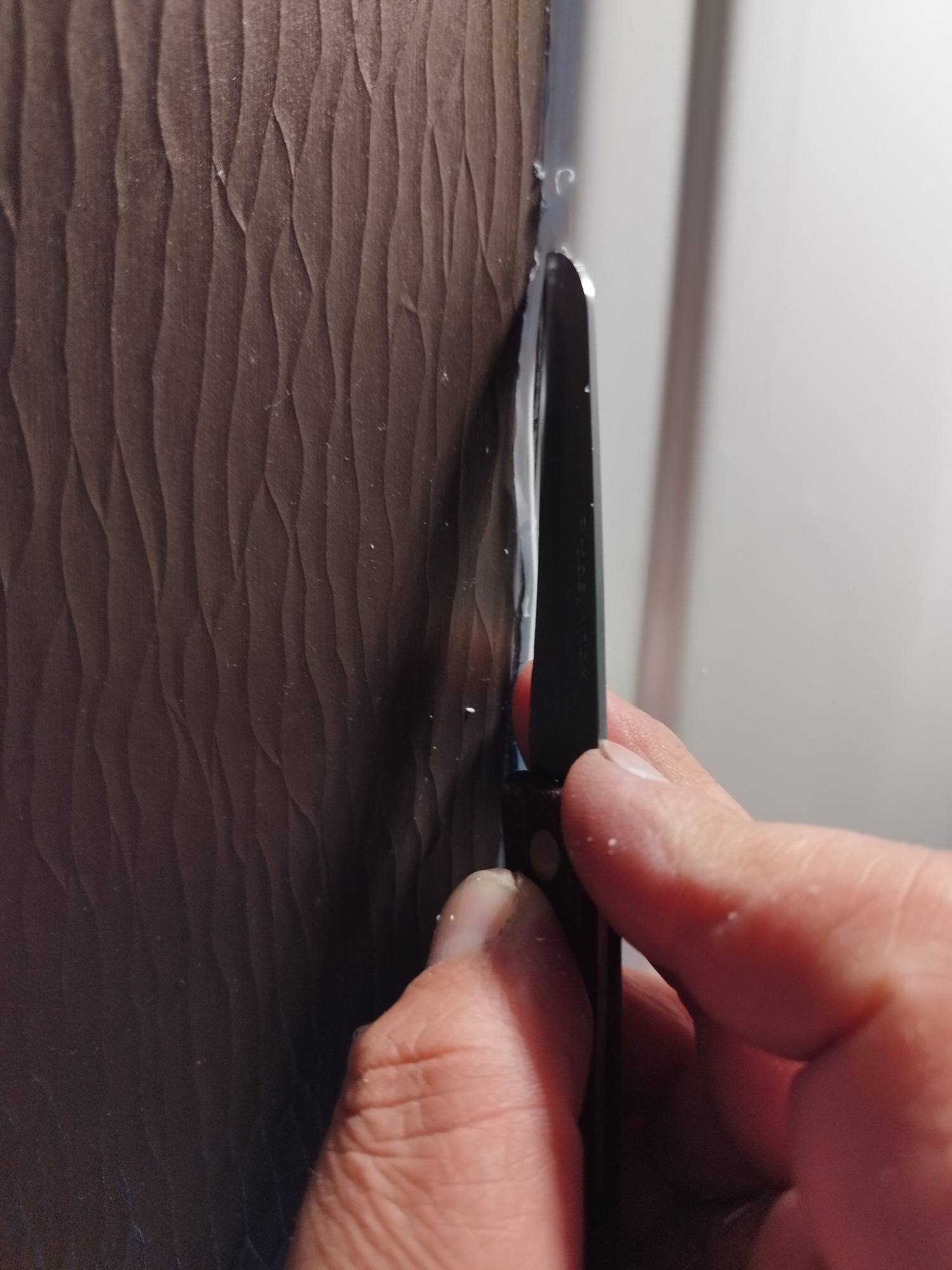

Así que armado con un repertorio de cuters y cuchillas toca retirar manualmente todo lo que sea posible.
Para los restos que no pueda retirar mecánicamente emplearé un removedor químico de silicona. El cual probaré en pequeñas zonas por si fuese muy agresivo para los distintos materiales de la ducha.

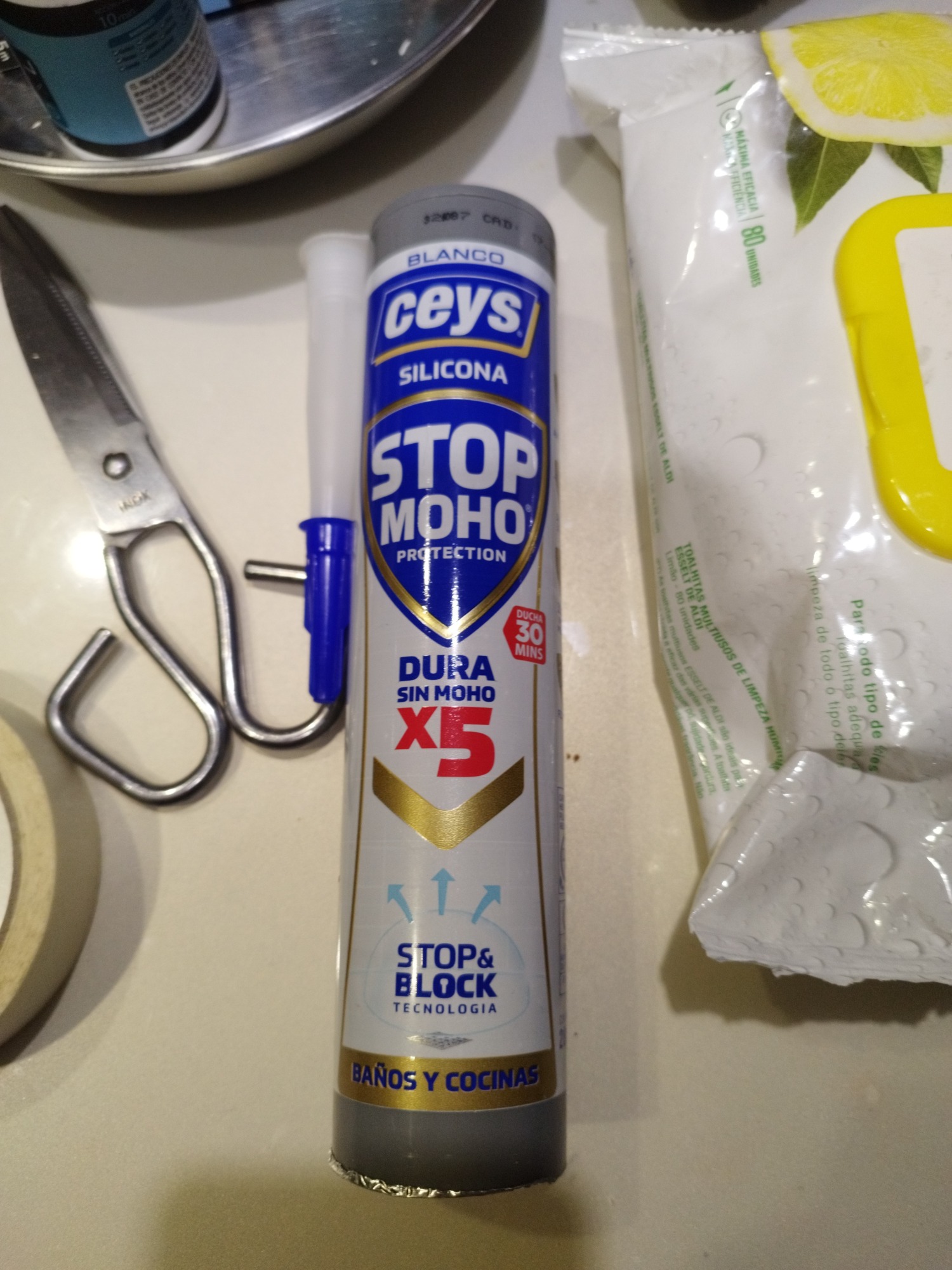

En principio usaré silicona blanca anti moho de la marca CEYS. He buscado en mi zona otros productos de otras marcas como SIKA pero no los he localizado por ahora.

Pues primera lección para los que quieran aprender. Una herramienta muy útil es un cuchillo de mantequilla ya que tiene la punta roma y no tiene filo. Ayuda mucho a retirar las tiras cortadas con el bisturí.

Yo usé una de esas antimoho en el baño de casa y bueno, moho no pero amarilleo enseguida, creo que para la ducha de la auto aparte de aguantar el agua es importante que sea bien elástica y no se ponga como una piedra en dos inviernos, que aunque nos parezca que no estamos en constante movimiento.
Para las juntas de las paredes de la ducha yo usé la Ceys TotalTech, de momento bien, mejor resultado que en algunas juntas de fuera y eso que es UV.... es que cada lugar es un "mundo".

Cierto que Total Tech es una pasada
pero como tengas que quitarla alguna vez te arrepentirás toda la vida, ya que no es silicona sino ms polimero y eso pega como un demonio. Yo he usado la que pregunta Kitu y me ha dado muy buen resultado en el sellado de las juntas de las mamparas de casa, y no me amarillea después de algunos años .

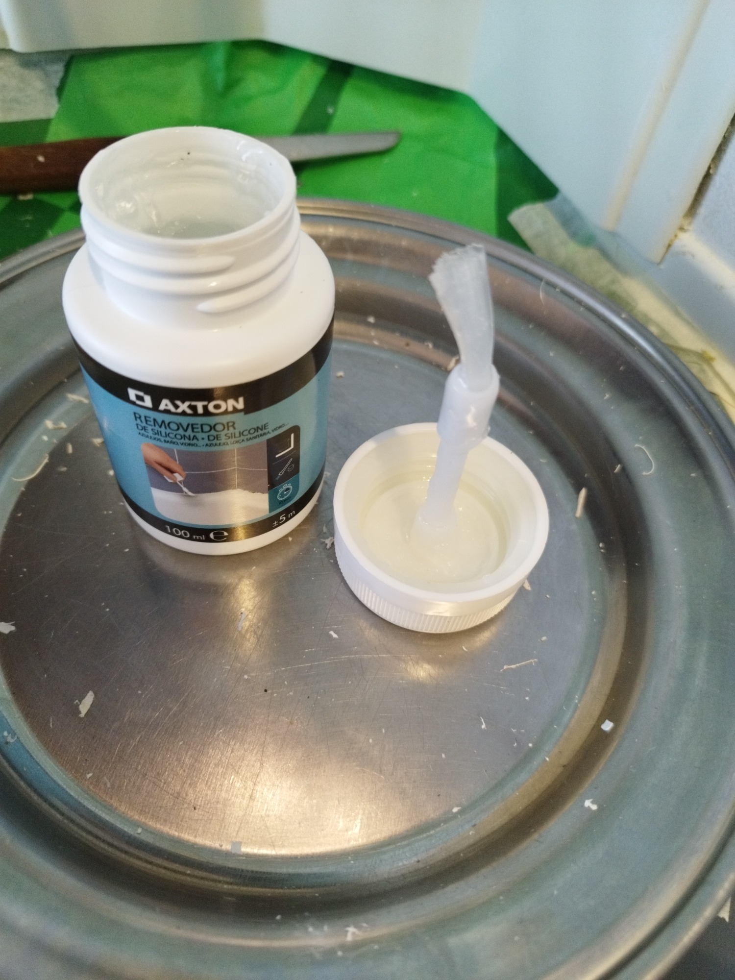

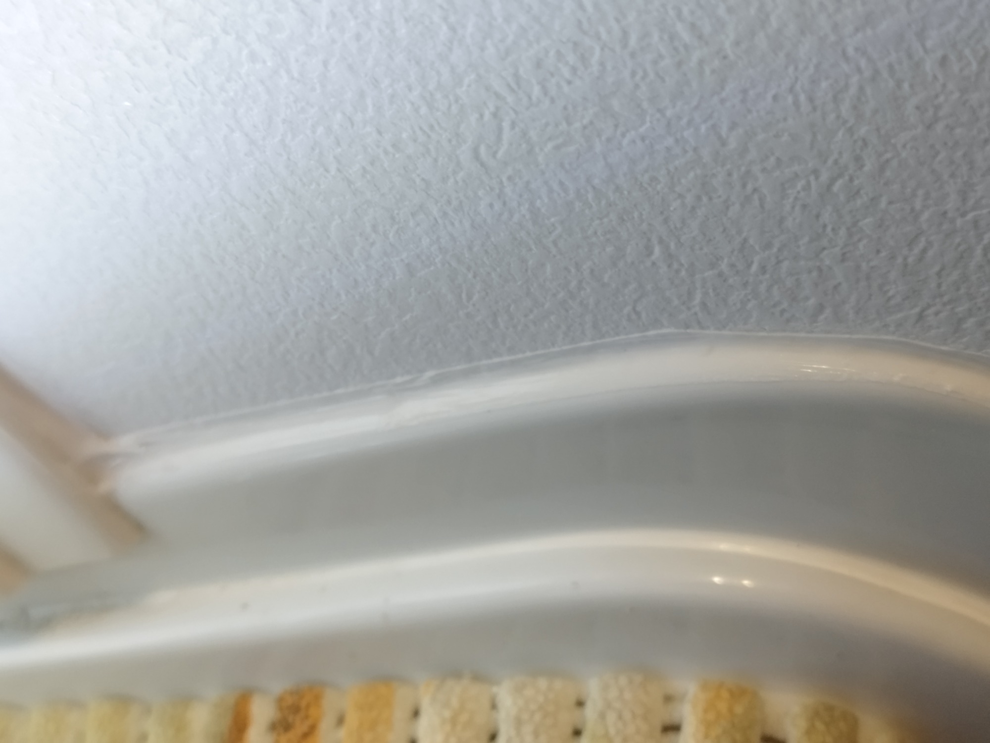

Continuamos con la tarea. Hoy toca retirar los restos más pegados con removedor de silicona. He hecho unas pruebas en los tres materiales que tiene la ducha y no es agresivo.
El pincel que trae el propio bote es muy basto y al estar unido al tapón no es muy práctico. He optado por usar un pincel de pelo fino que es más manejable.
Para retirar el producto y la silicona estoy usando un estropajo de cocina usado ya que no es tan agresivo mojado en agua. Tras pasar el estropajo paso un trapo de microfibra con alcohol para ayudar a dejar la superficie limpia para aplicar el nuevo cordón de silicona blanca

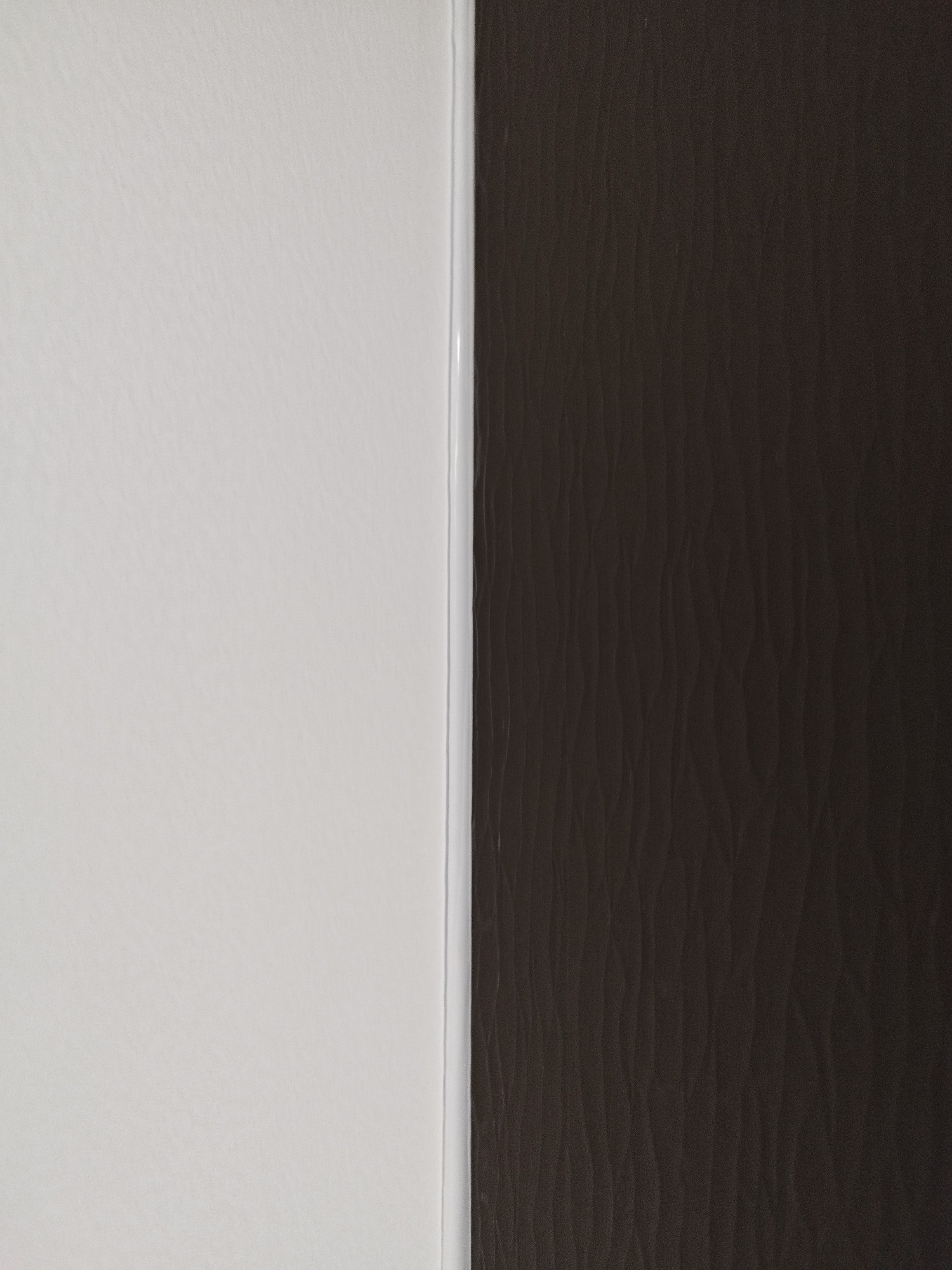

Pues tras varias pausas por las obligaciones de mi agenda personal y foreras he terminado con la renovación de las juntas.

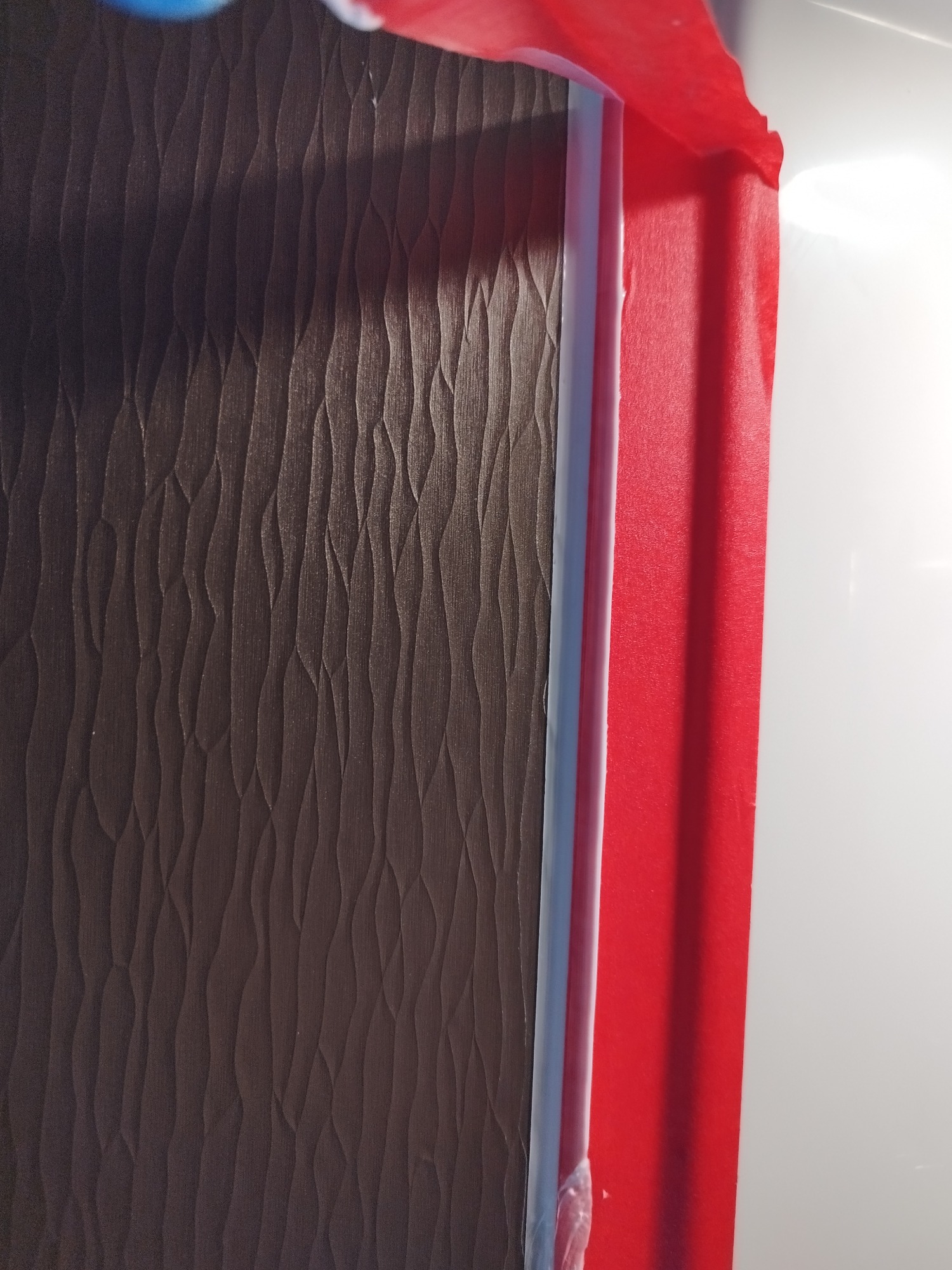

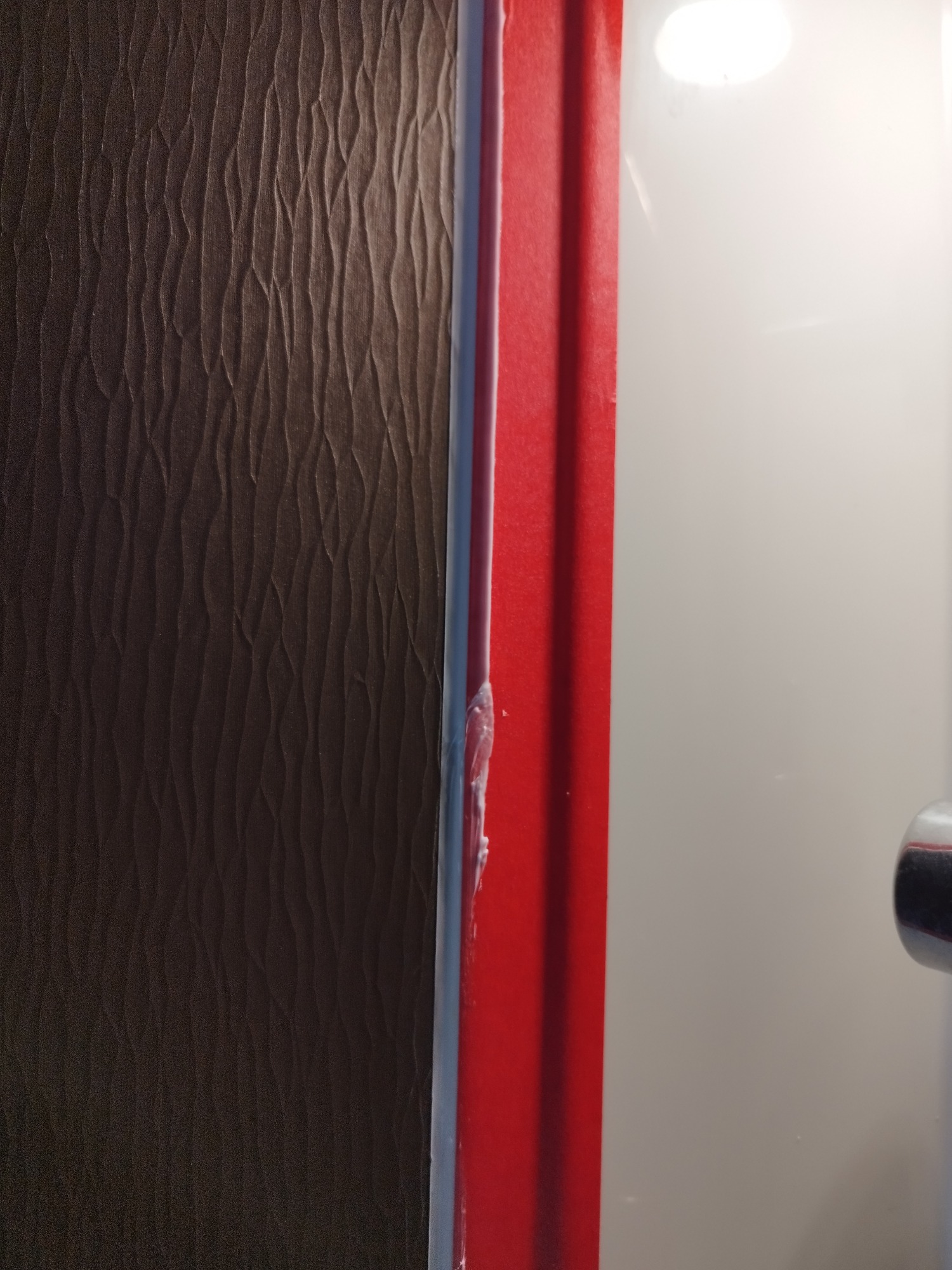

Enmascaré con cinta de carrocero buena y ancha todas las juntas. Las curvas fueron las partes más entretenidas

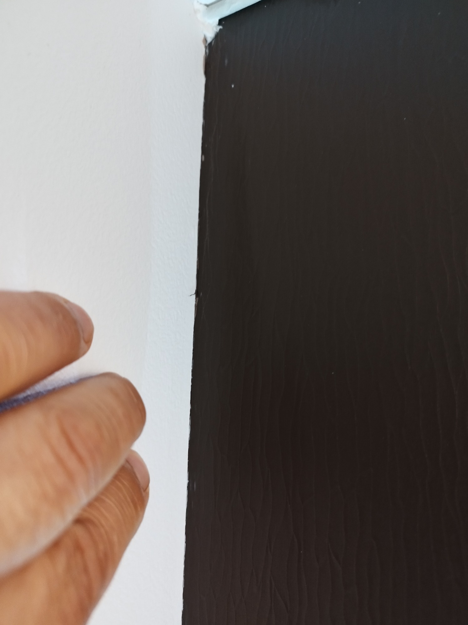

Y después de ver varios tutoriales y comprar una espátula para retirar exceso, que no me ha servido de nucho porque he usado el dedo sin jabón, me puse a tirar cordones.
Al principio con miedo pero luego le pillé el ritmo.
Importante que la cinta de carrocero sea ancha para no marchar. Y retirarla antes de que la silicona seque, pues la arrancaríamos.
Ahora a dejarla secar bien antes de atornillar las puertas en su sitio.

Parece que ha quedado bien.
Es cosa de paciencia y no querer correr. Para quitar el sobrante lo mejor es el dedo. Nosotros en el curro es lo que usamos siempre
