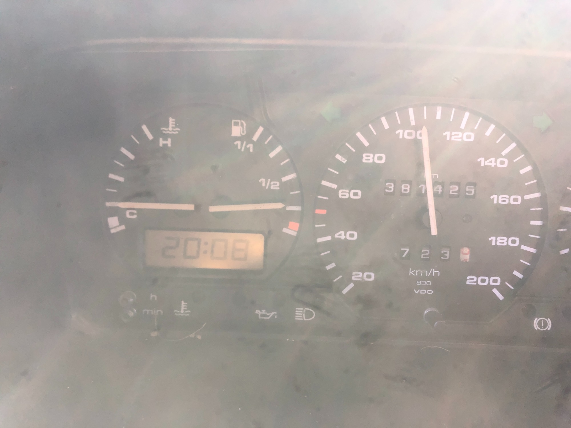

Buenas noches a todos, tengo una t4 2.4D y no estoy seguro de si el motor esta funcionando a la temperatura optima ya que el cuadro viene sin marcar los grados, solo marca rayas.
El motor esta puesto hace unos 2000 km y nunca me pasa de la raya que se ve en la foto, si acaso en cuestas sube un poco mas, pero poco.
Con el motor anterior solia ir por la mitad aproximadamente o un poco mas en cuestas largas, pero tampoco tenia muy claro si esa era la temperatura adecuada.
Alguien que tenga el mismo cuadro me sabria decir cual es la temp adecuada?
muchas gracias, un saludo!
Pd: perdon por la calidad de la foto

Me parece que está trabajando a muy baja temperatura y lo mismo que cuando es alta, no es nada bueno. Normalmente debería llegar aproximadamente a la mitad de la escala.

Hola Carlos. Si ahora en invierno y en llano se mantiene a esa temperatura, y como dices, en las cuestas te sube a la siguiente raya, yo no tocaria nada. Para mi esta perfecta.
Conozco casos de compañer@s de empeñarse en ir en la siguiente raya y luego en el veranito, puerto largo y calenton al canto. Dejala como esta y en verano le observas si se mantiene igual o sube mas. Saludos.

Pues tú mismo....tan malo es circular con el motor frio como demasiado caliente. La temperatura óptima de funcionamiento de los motores está sobre los 90° y ese indicador, si no es que está averiado está marcando sobre los  60....y eso es así tanto en verano como invierno que para eso se inventaron los termostatos de automoción.
cierv@lo
Cita de: metralla en Febrero 20, 2024, 23:46:15 pmPues tú mismo....tan malo es circular con el motor frio como demasiado caliente. La temperatura óptima de funcionamiento de los motores está sobre los 90° y ese indicador, si no es que está averiado está marcando sobre los  60....y eso es así tanto en verano como invierno que para eso se inventaron los termostatos de automoción.
La temperatura de trabajo de refrigerante no siempre son 90º, depende del motor, los litros de refrigerante que lleves, etc. Los indicadores que se clavan en 90 en cualquier circunstancia en realidad mienten mucho.
La aguja de la foto esta marcando 70º lo que para meses frios y tratandose de una 2.4d que lleva unos 8 litros de refrigerante, es bastante normal. Luego en verano andara en 90, o incluso en picos de 100. Particularmente, yo voy mucho mas tranquilo a 70º que a 100º.
metralla
Cita de: cierv@lo en Febrero 21, 2024, 02:30:01 amLa temperatura de trabajo de refrigerante no siempre son 90º, depende del motor, los litros de refrigerante que lleves, etc. Los indicadores que se clavan en 90 en cualquier circunstancia en realidad mienten mucho.
Pues muy bien....40 años de mecánica igual no me han enseñado nada. Los litros de refrigerante no tienen nada que ver con la temperatura, unos llevan más y otros menos pero la temperatura de trabajo  es aproximadamente la misma en todos los motores. Mi t4 durante más de 200000 kms la temperatura siempre se mantuvo entre los 85 y los 100° dependiendo de verano/invierno y exigencia del motor en los puertos.

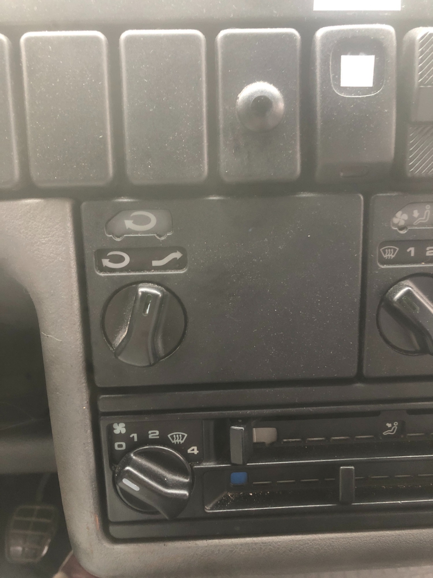

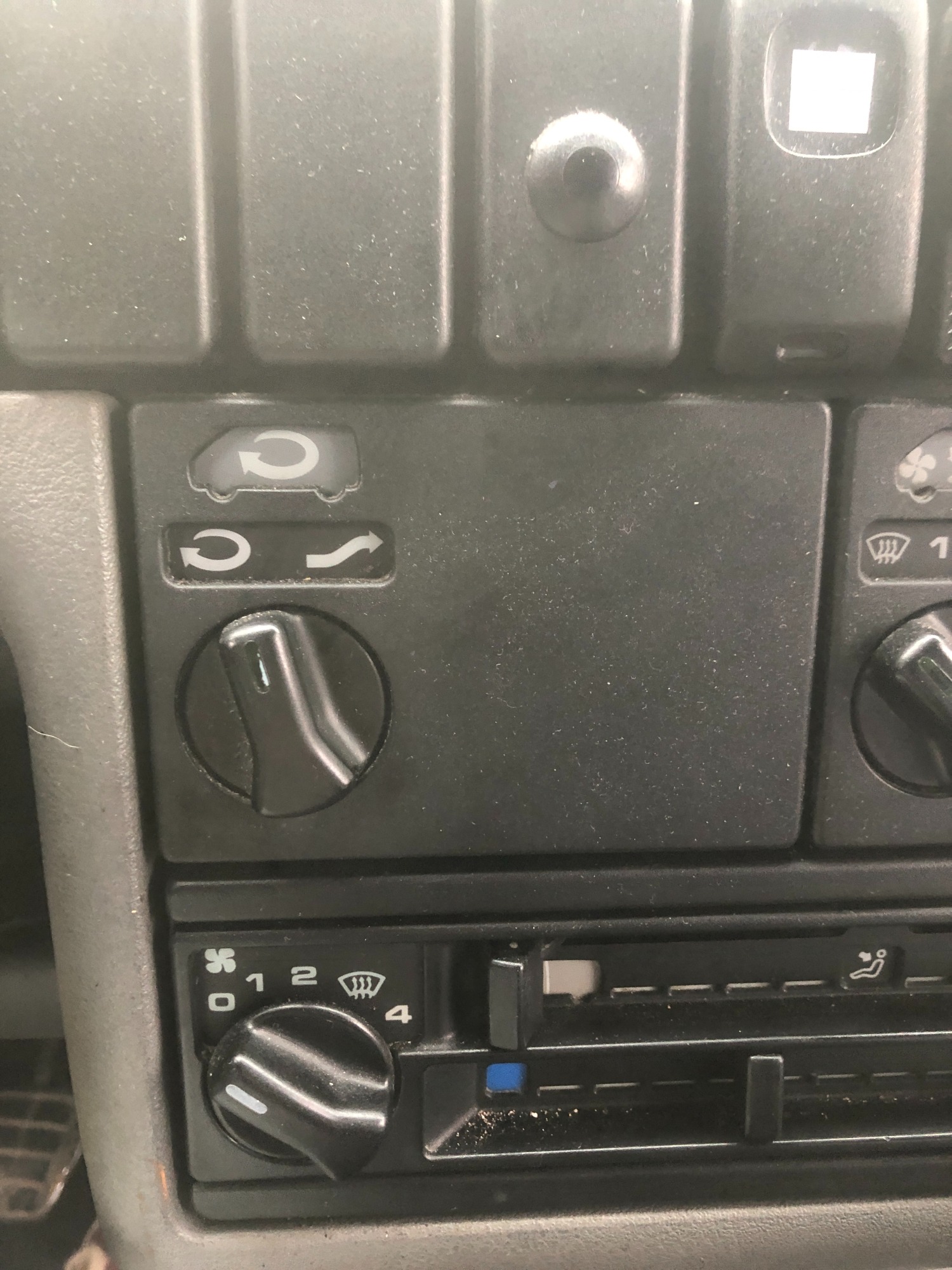

Bueno, he seguido haciendo unas pruebas porque hace unos dias empezo a hacer mas calor y me di cuenta de que al cambiar el selector de temperatura de la calefaccion de aire caliente a aire frio la aguja subia un poco y se quedaba justo por debajo de la primera raya finita.
Las pruebas que he hecho son las siguientes:
Con la ruleta superior en esta posicion sin meter aire caliente en el habitaculo va justo por debajo de la primera raya fina y metiendo aire caliente al habitaculo no pasa de la raya de la foto original del post.
Con la ruleta en esta posición y sin meter aire caliente al habitaculo la temperatura se clava justo en la raya central, metiendo aire caliente al habitaculo baja hasta la raya fina anterior
Es esto normal? no tengo ni Pajolera idea de como funciona el circuito de calefacción.
