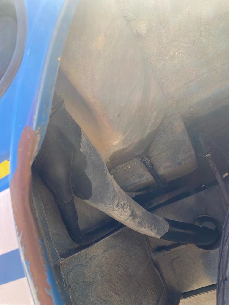

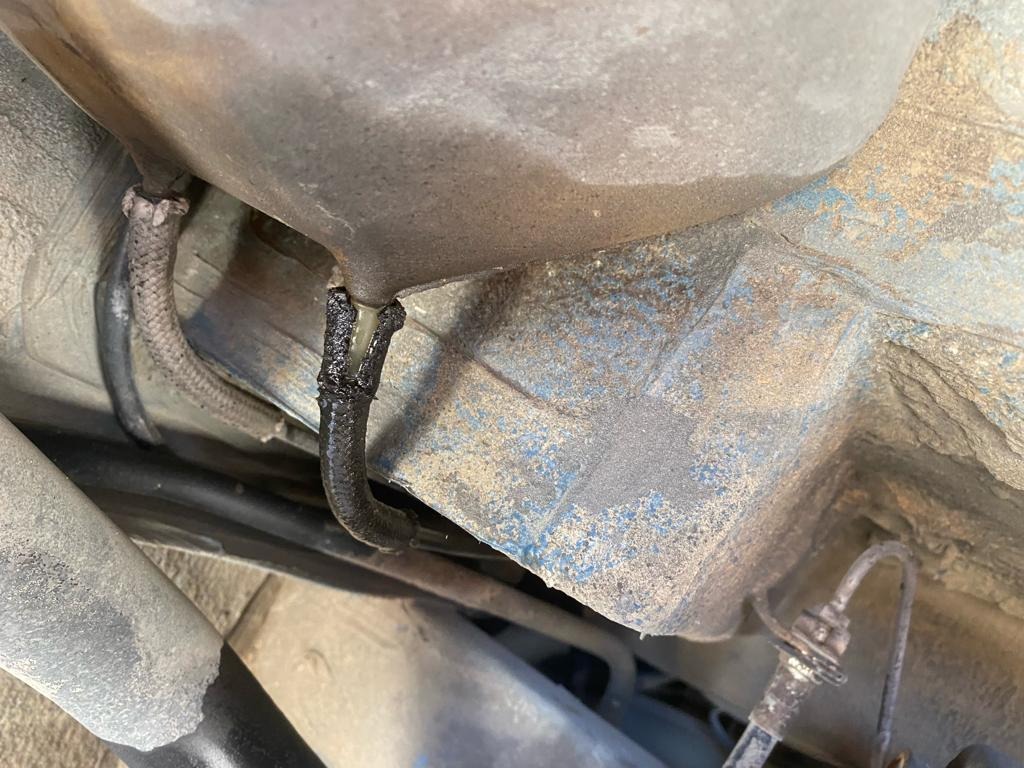

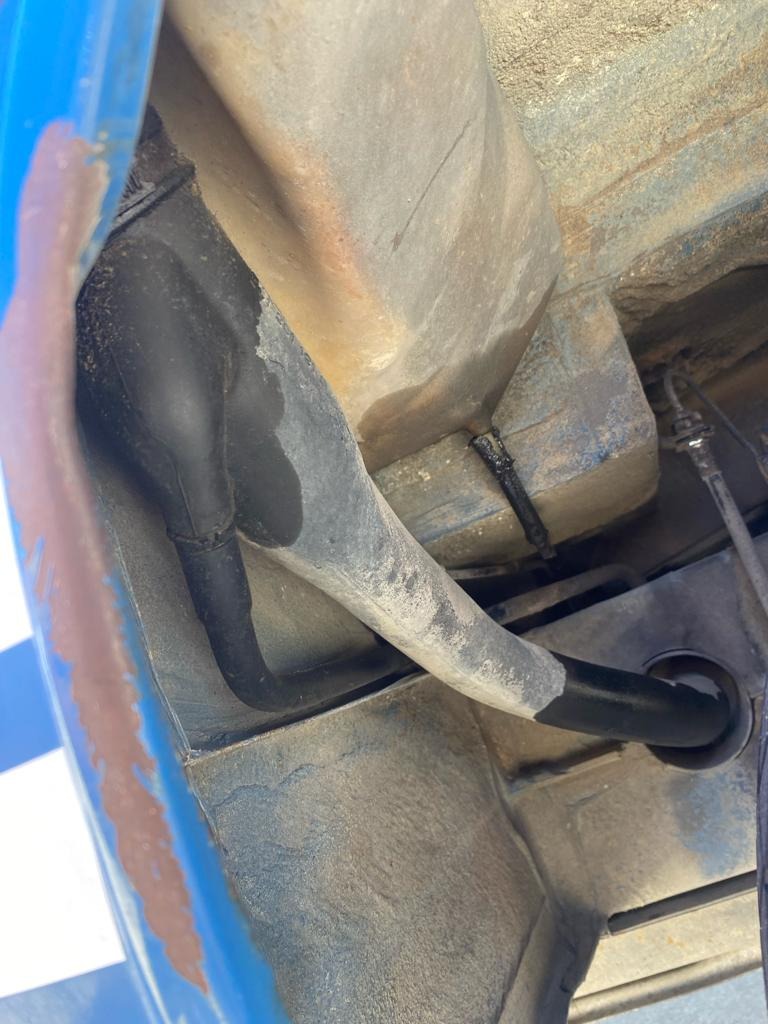

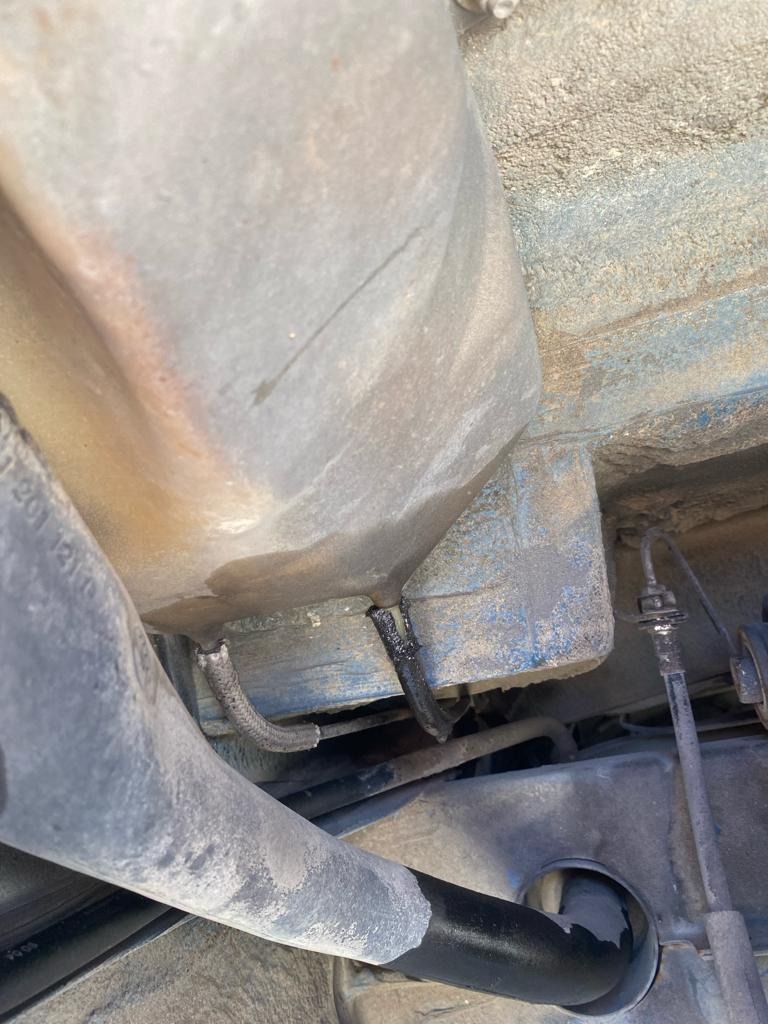

la primera vez que llené el depósito de mi T3 Caravelle, al salir de la gasolinera noté que empezó a gotear gasoil por un manguito que conectaba hacia un pequeño depósito junto a la entrada de la toma de gasoil.
Mis dudas son: para qué es este depósito? En un manual antiguo creo que leí que era un depósito de expansión, pero no entiendo su utilidad para el gasoil.
Y la segunda duda: el manguito que lleva (solo en la curva, el tramo que se mete hacia dentro de la furgo es una tubería rígida de plástico) debe ser "especial" o puede ser un manguito de plástico normal y corriente? Lo pregunto porque el de la foto parece estar recubierto de algún tipo de tela.
Muchas gracias de antemano! :)

 Compañero, desmonta esos tubos y vete a una casa de recambios con ellos son tubos de combustible normales y corrientes, es un mal habitual y lógico en un vehículo de 30 años, compra un par de metros y los cortas a necesidad.

Las VWT3 llevan dos depósitos como el que nos muestras, uno a cada lado para la expansión de los vapores.
 estos manguitos son estándar para combustible, llevas otros manguitos iguales entre los inyectores, como no llevan abrazaderas son fáciles de sustituir, hazle un pequeño corte en el extremo longitudinalmente con un cúter y lo sacarás fácilmente, en ambos casos, los nuevos se insertan humedecidos con alcohol, no con gasoil.
