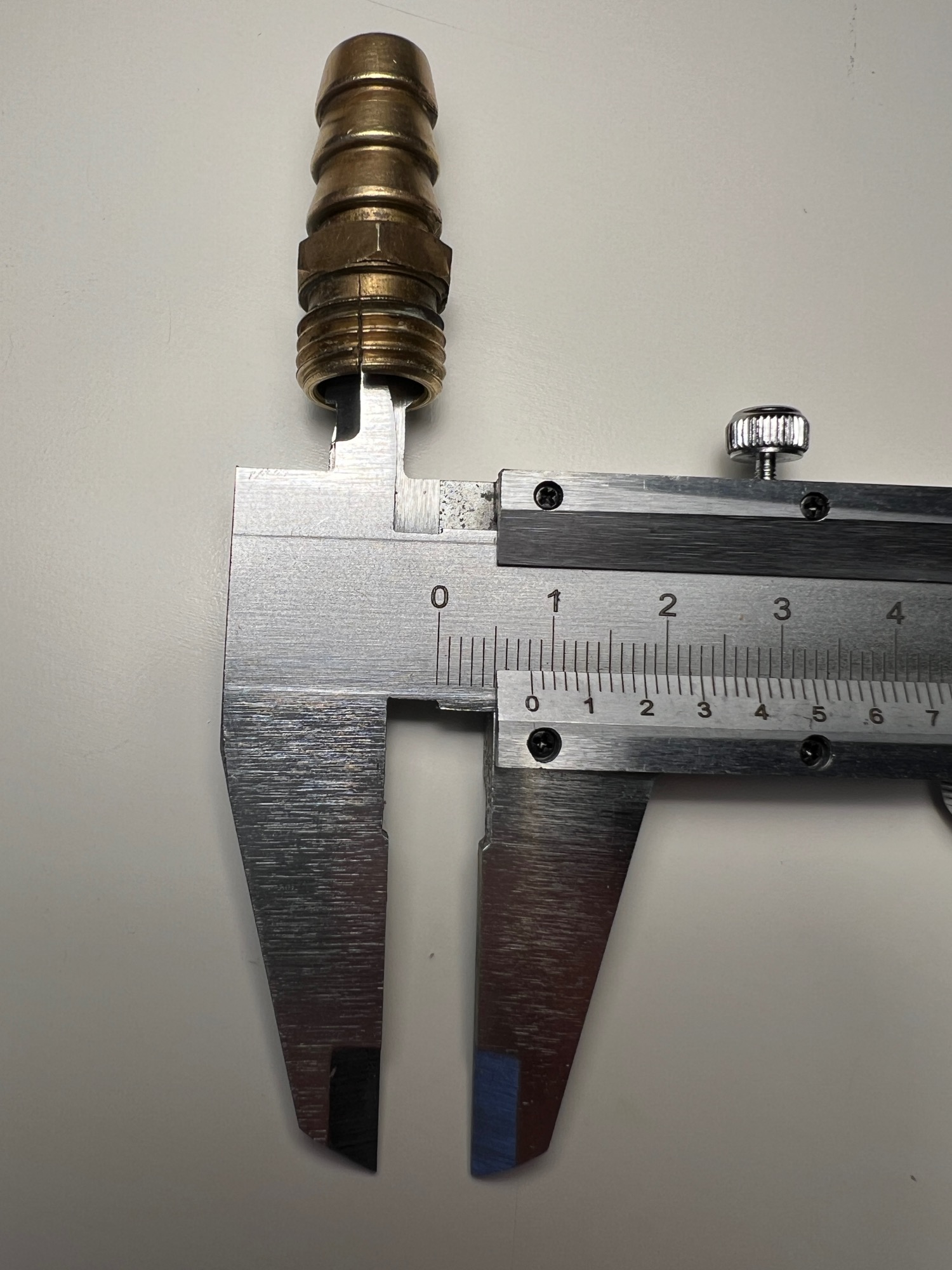

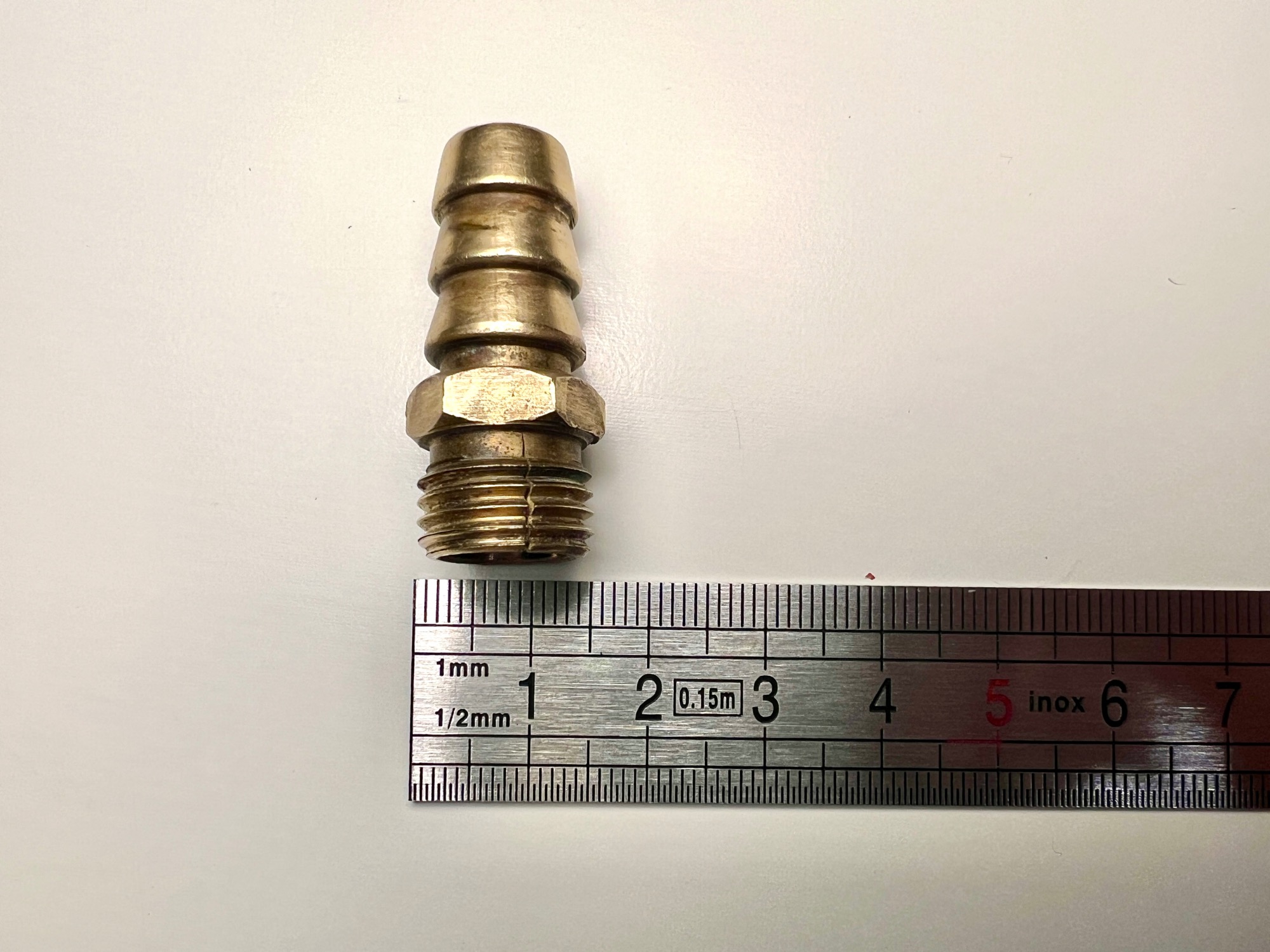

Buenas a todos,
Estoy buscando un racor macho de 1/4 a tubo flexible para gas, de camping gas.
Tengo una t3 y a volver a montar la nevera original Electrolux RM184EGI, después de haber cambiado el filtro del gas, me doy cuenta que el racor donde se conecta la bombona azul de camping gas esta agrietado. He comprado uno en Camper Madrid,
https://madridcamper.com/accesorios-instalacion-de-gas/2547-racor-m-34-a-flexible.html
pero tiene la rosca diferente. Es complicado encontrar el repuesto, visto que no es una rosca normal y las medidas no son la convencionales que se encuentra en las normales tiendas de fontanería. Alguien sabe donde la puedo encontrar?
Muchas gracias.

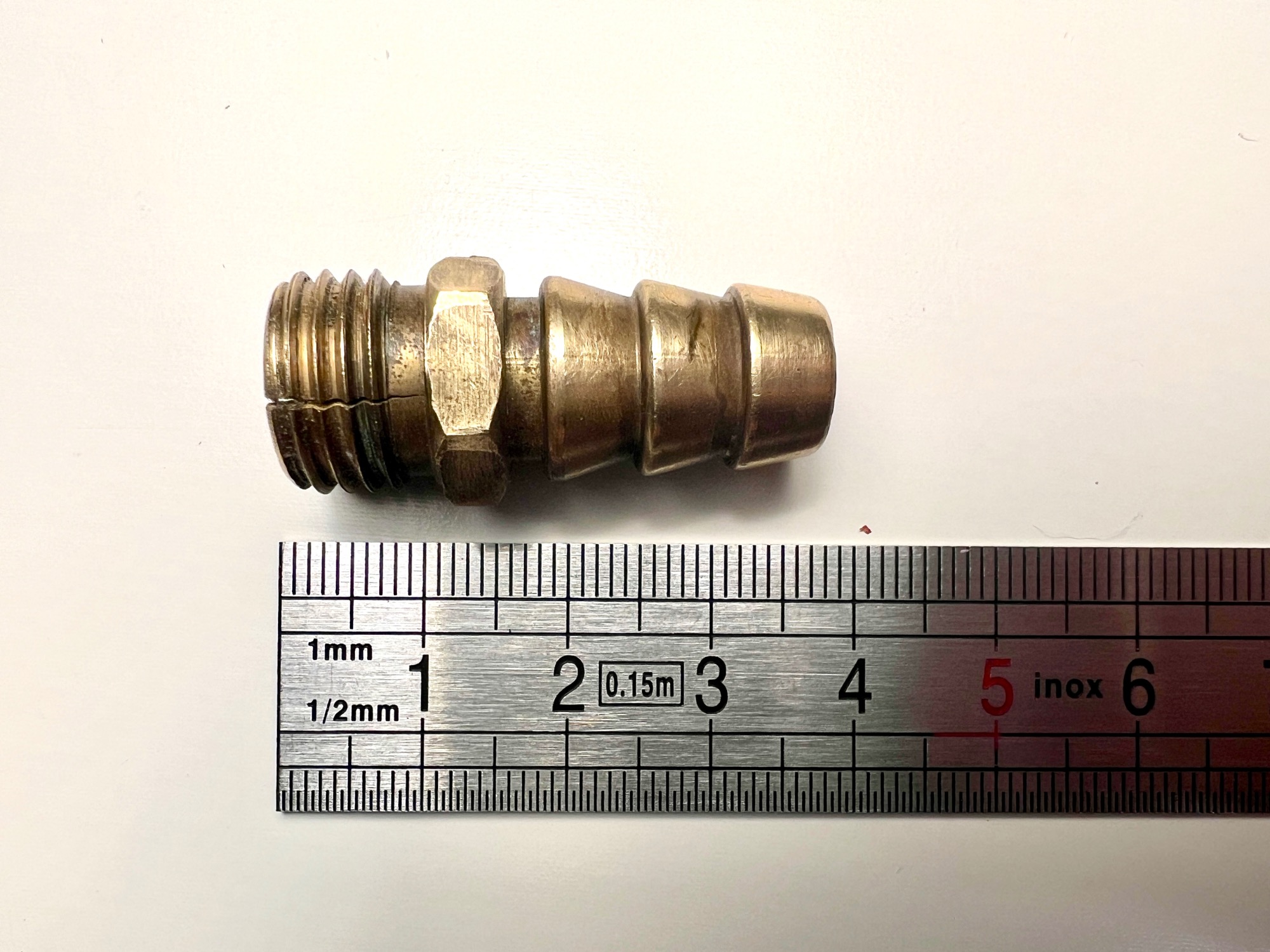

Os dejo las fotos del mio:
+gvr

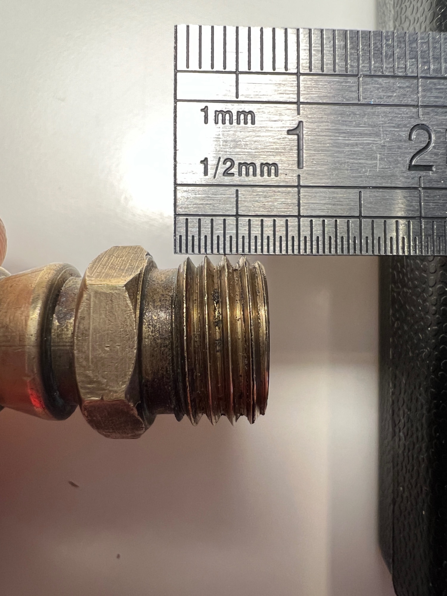

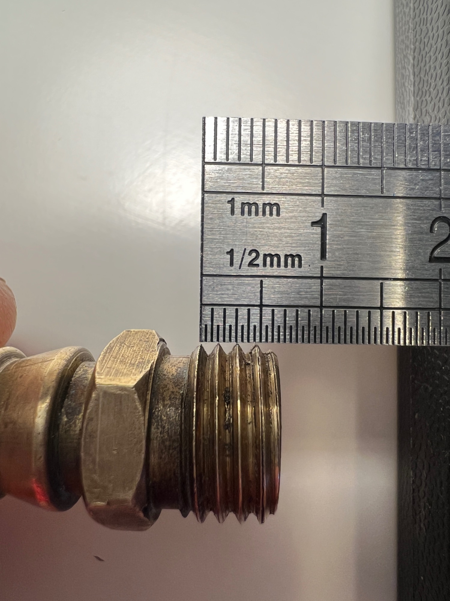

Hola. Es racor no parece exactamente de 1/4. A ojo, diría que esa rosca es withworth de pase ancho.
Haz una foto con los filetes pegados a la regla para poder estimar la dimensión del pase (la "p" de los dibujos de https://www.rmmcia.es/blog/productos/tipos-de-roscas-rosca-bsp-o-rosca-gas ) y así poder asegurar.

Cita de: +gvr en Febrero 09, 2024, 12:47:57 pmHola. Es racor no parece exactamente de 1/4. A ojo, diría que esa rosca es withworth de pase ancho.

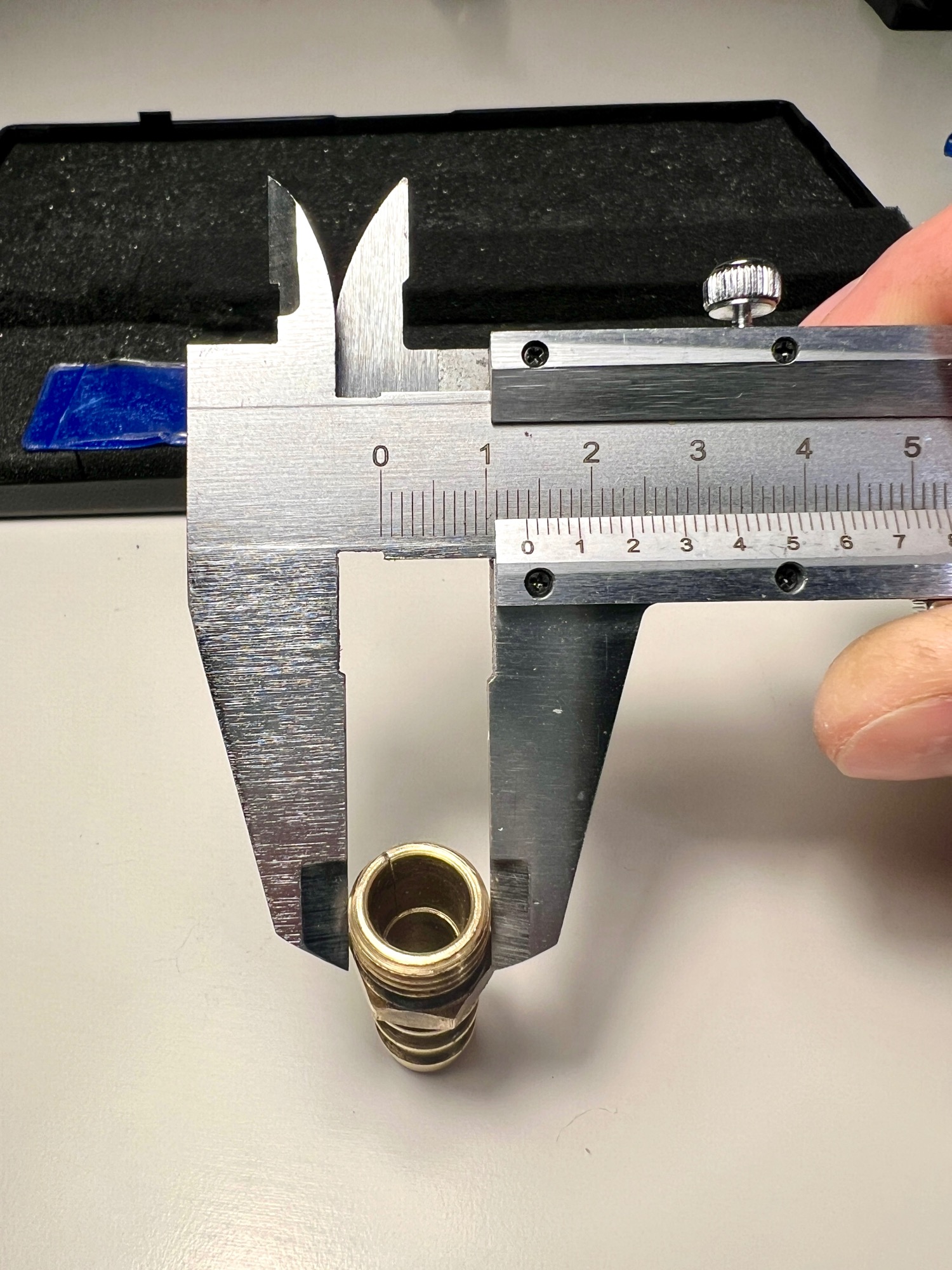

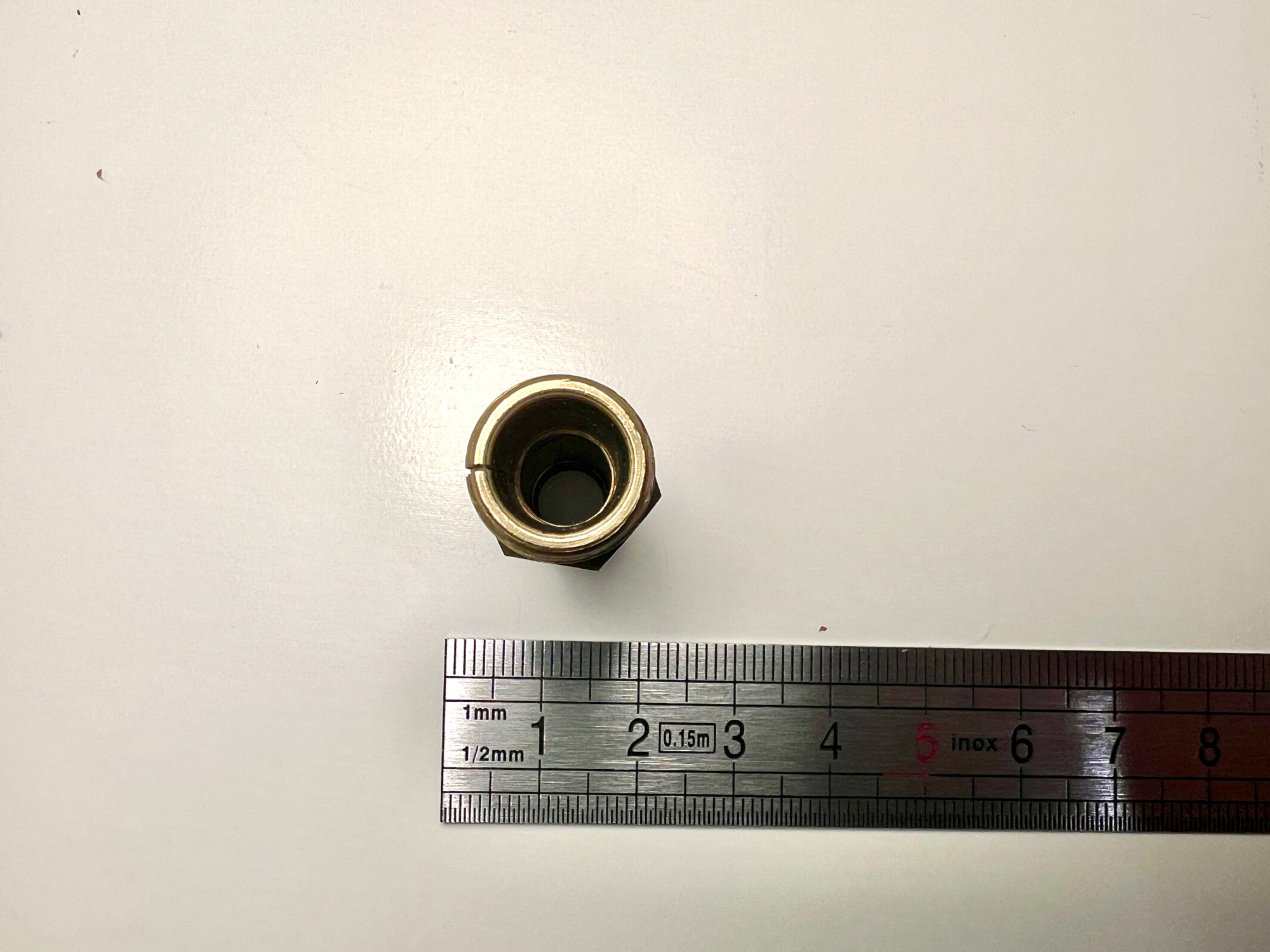

Hola, gracias por la ayuda.

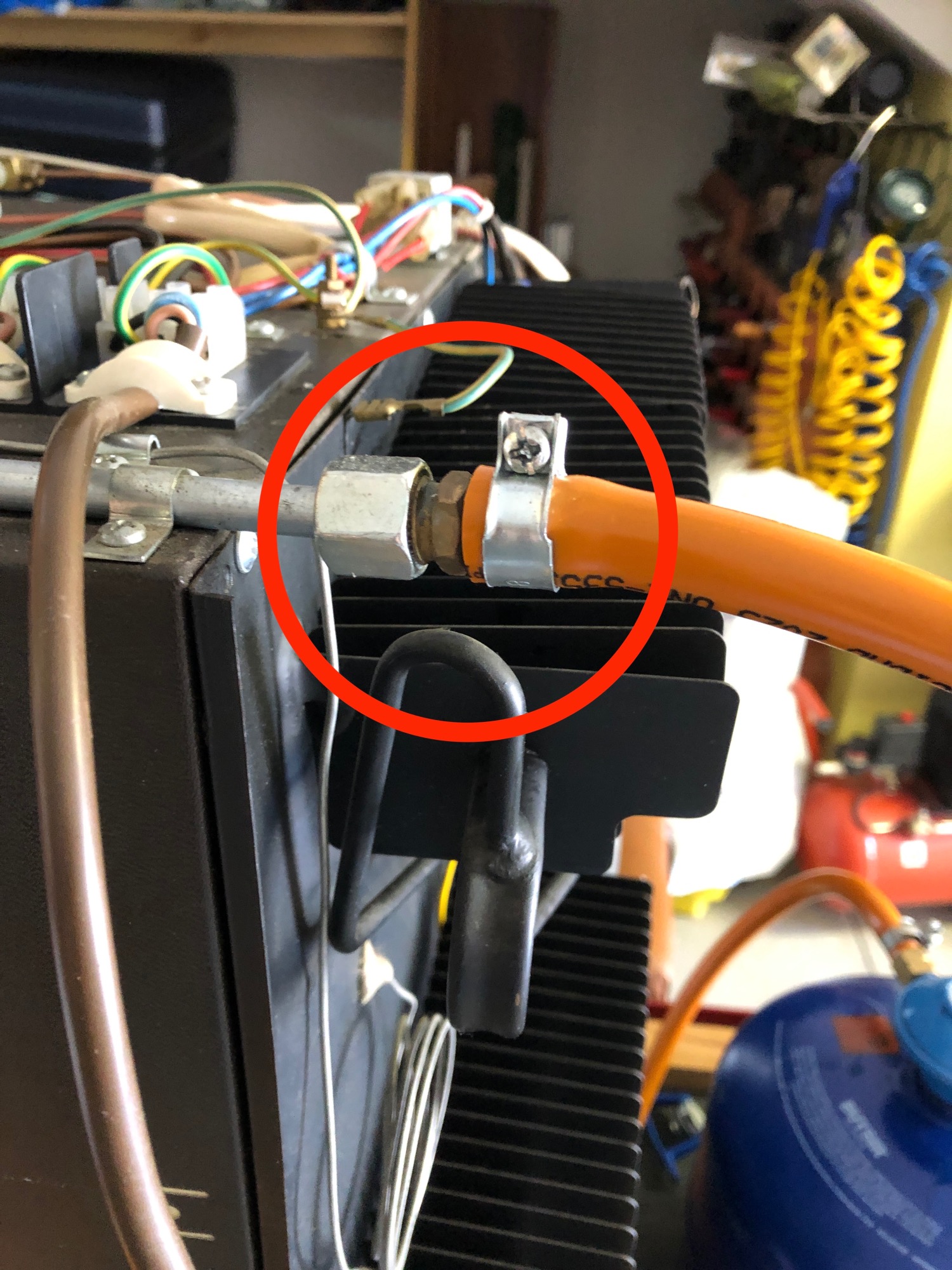

La rosca se con cierta exactitud que es de 1/4 y es para conectar los tubos rígidos de 8mm de diámetro, por el lado de la rosca. Por el otro lado se conecta el tubo flexible naranja para conectar las bombonas de Camping Gas azules.
Aqui os pongo mas fotos:
El tubo rigido de 8mm se conceta aqui y entre el racor y la tuerca hay una anilla que viene apretada deformándose y hace de junta. Como veis en la siguiente foto.

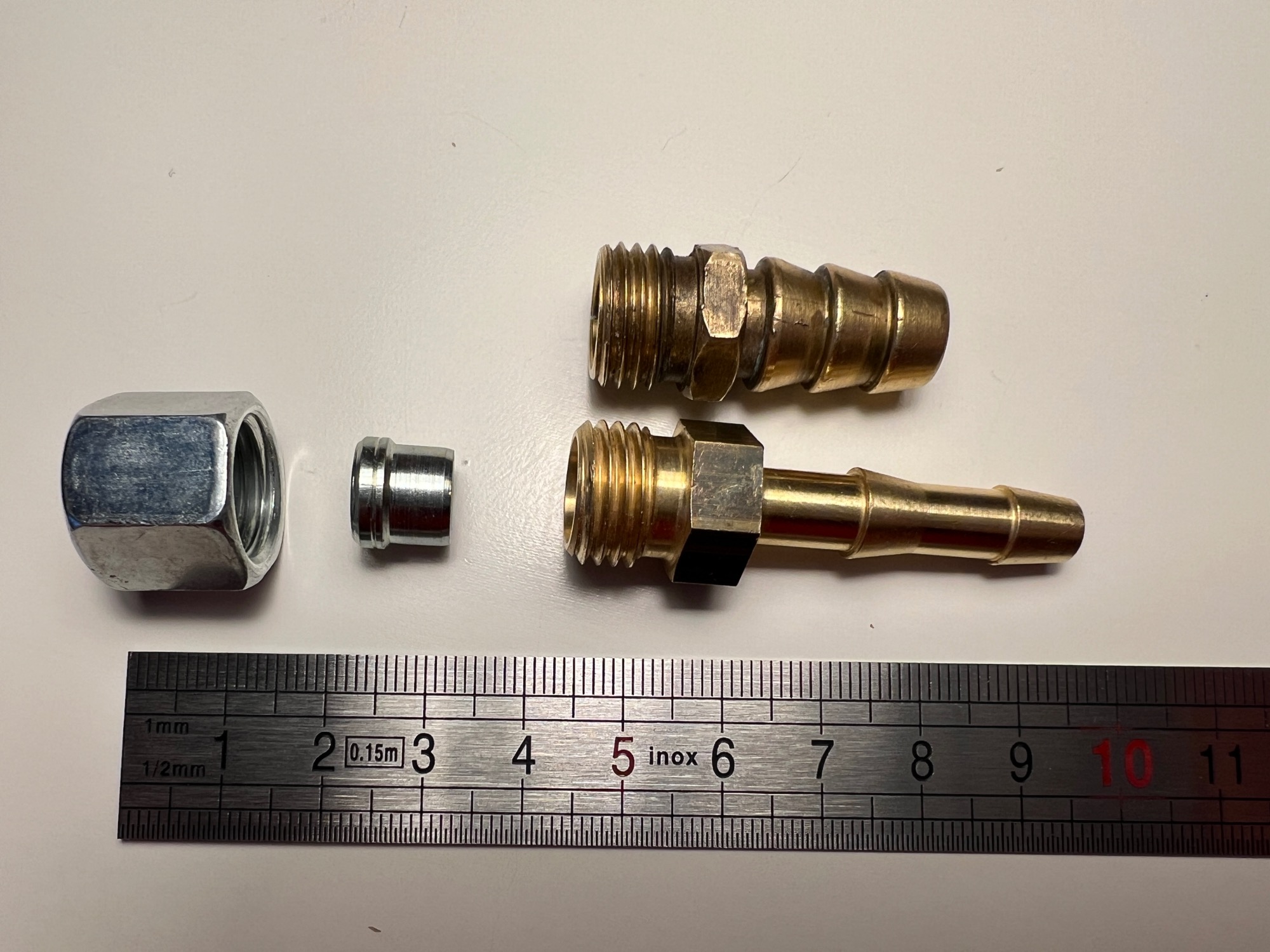

En esta foto veis mi pieza original y una pieza que encontré en una tienda de autocaravanas. La rosca de mi pieza y de la nueva son iguales. La pieza nueva esta formada por 3 piezas, como la mía (solo que las otras 2 piezas estan atrapadas en la tubería) que enroscándolas hacen de junta estanca y no se escapa el gas. De la pieza nueva, donde se conecta el tubo flexible naranja, la veo un poco pequeña pero con una abrazadera tendría que poderse usar.

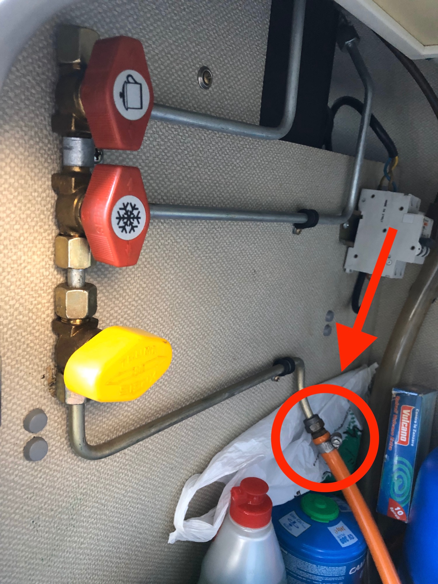

Esta es la foto de donde se encuentra la pieza en mi Vw t3. Al quitar la nevera para la limpieza del quemador y manutenciones varias, quería estar seguro que funcionara al volver colocarla en su sitio, entonces tuve la idea de quitar ese conector para conectarlo directamente a la nevera, como de foto mas abajo, y al volver a colocar la pieza en su sitio, al apretar la tuerca vi que estaba agrietada.
Esto pasa por quitar estas piezas y ponerlas en otros sitio, una vez que se fijan en una conexión no hay que quitarlas, porque al apretarlas se deforman y hacen de junta, colocándolas en otros tubos se deforman otra vez y este deformaciones repetitivas hacen que se pueden romper.
He encontrado en Lulubaraka una pieza que me vendría bien.
https://www.lulukabaraka.com/fitxaProducte.aspx?idproducte=BH8MM
Esta mal aventura todavia no ha terminado, pero de todo se aprende, y mejor quedarme siempre con una pieza de repuesto en estos casos. Saludos
+gvr
Febrero 10, 2024, 17:45:23 pm #5 Ultima modificación: Febrero 10, 2024, 17:53:35 pm por +gvr
Pues la rosca es de 1.50. De 1/4  es el diámetro del hueco interior que equivale a D8.
Pues otra solución es que emplees una racor nuevo que se adapte mejor al a goma. Tendrías que sacar la tuerca y aborcardar el tubo rígido. Desmontas el tubo donde la llave amarilla y cualquier taller frigorista o de gas imagino que te lo arreglaría...

Hola, creo que lo que tienes es un junta HERMETO, un solucion seria ver el tubo que tienes , si es de 10 o de 12 i comprar un jumnta nueva que son la rosca la junta i la boquilla, vamo es lo que sale en la foto de arriba, eso si comprueba con presion i jabon del platos, si hay fugas despue de instalar,

Esa pieza aqi la llamamos espiga de 1/4 rosca derecha. La vas a encontrar en comercios de maquinaria neumatica o hidraulica.
Si pones en Amazon :
Conector macho BSPT, junta de lengüeta, adaptador de 1/4 pulg.
También aquí si pones espiga 10 1/4
https://comercio.nordair.es/ag/6177-espiga-macho-o10-1-4.html
Ahí me sale, suerte...
