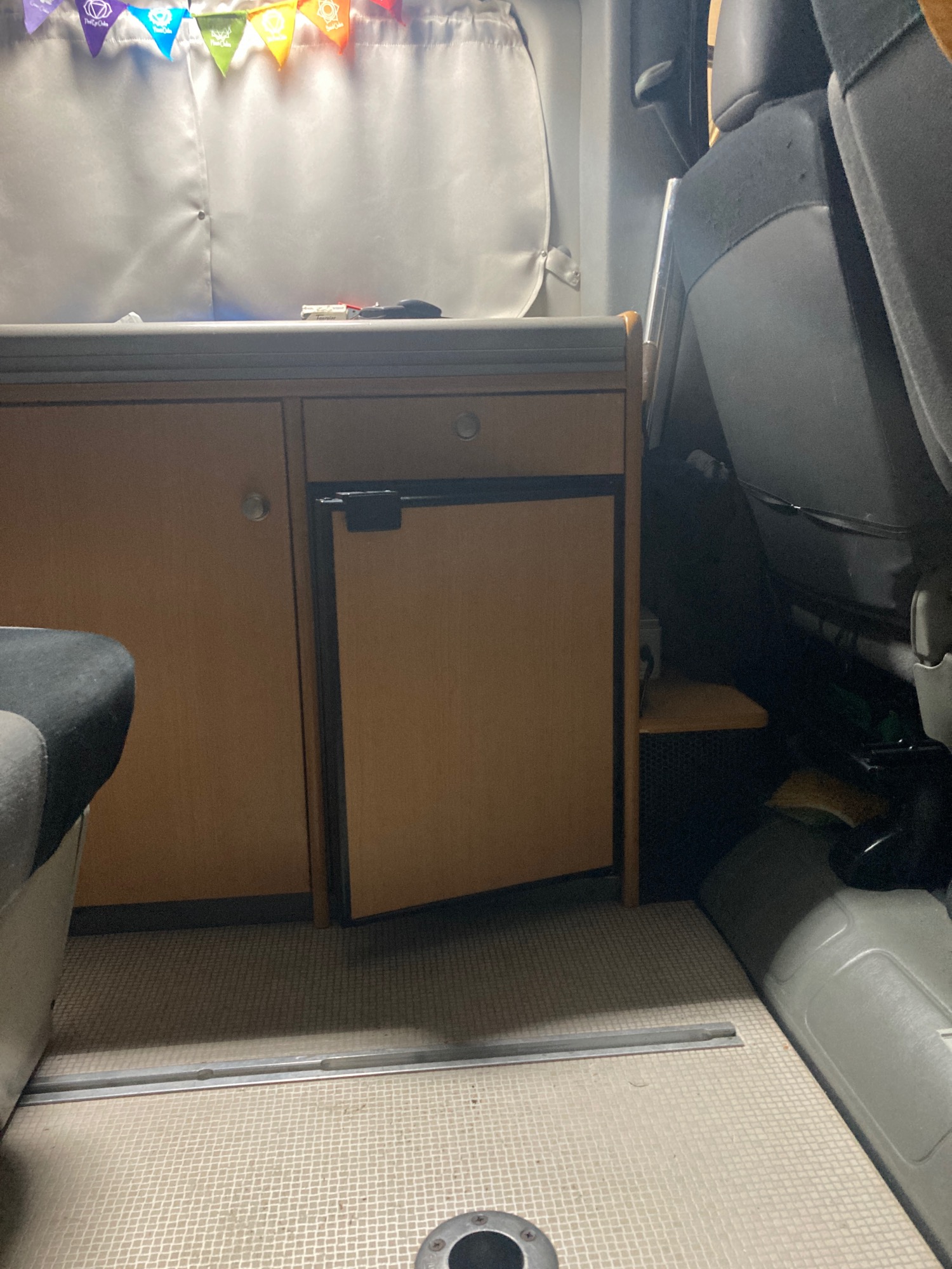

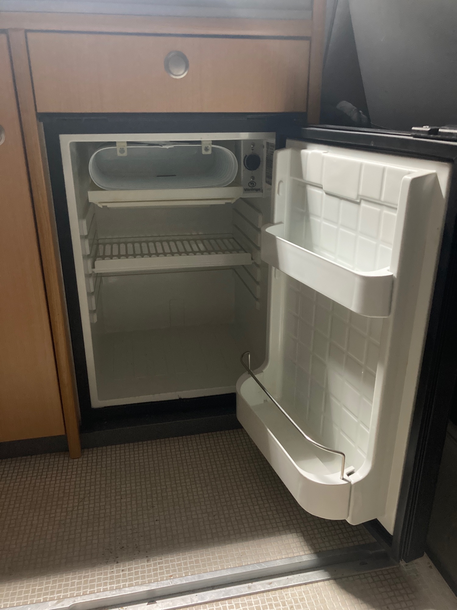

Hola a todos, tengo una nevera coolZone rv 50l y me da problemas cuando solo tira de la batería. La cosa es que según algunos manuales de otras neveras el problema es que tengo que poner un cable de unos 6mm y el que tengo puesto es de 1.5mm. Una de las opciones es que la nevera tenga un bloqueo de seguridad que mirando en otras neveras, se puede regular, pero no tengo el manual, se lo quedarían los del taller donde me la camperizaron y que no quieren cuentas ahora para arreglarme esta chapuza.
¿Podría alguno iluminarme el camino? Thanks.

Yo tengo la Dometic CRX50, que es su hermana. Cuando funciona consume unos 4,8-5,0 A, que son unos 60W.
Seguramente tengas un cable lo suficientemente largo como para que al tener una sección de 1,5mm2 tengas una caída de tensión muy grande y el compresor no te arranque porque le llega una tensión muy baja.
Lo suyo sería desmontar la nevera y medir la tensión en la entrada, y en la salida de la batería. Si la caída de tensión es muy grande te tocará tirar cable nuevo.

1.5mm es poquísimo.
Te recomiendo 4 mm si la distancia desde la batería a la toma de 12v para esa batería no es demasiado larga, digamos 2m/4m, a partir de hay pondría 6mm. La caída de tensión está detrás de la mayoría de esos problemas y con 1.5mm está claro.
Yo pondría 6mm directamente.
