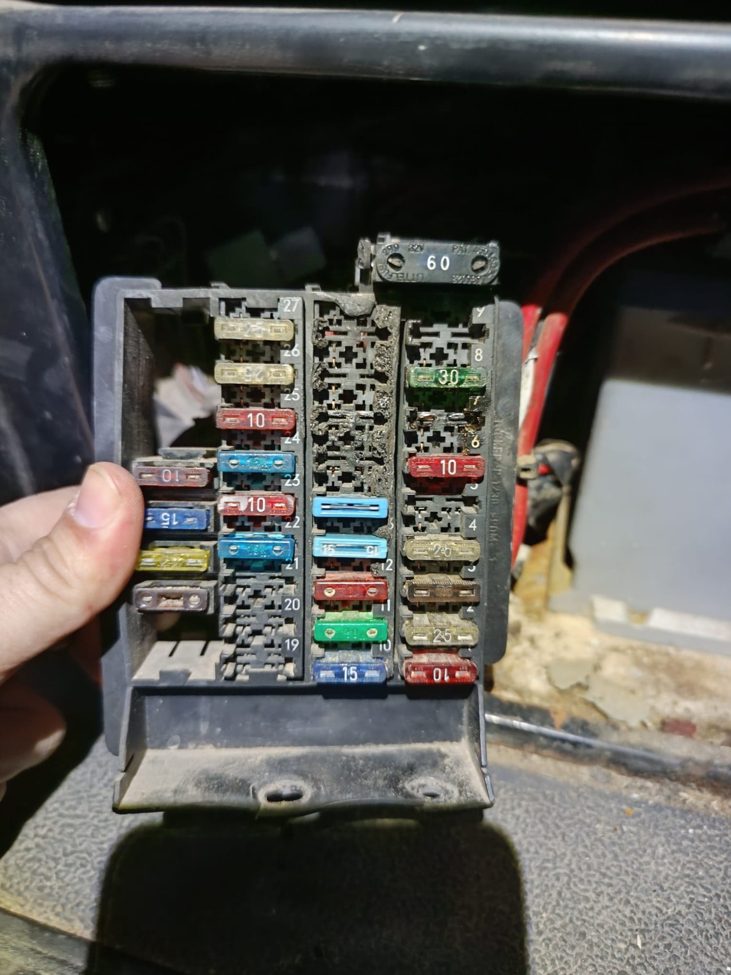

Lanzo una botella al mar pidiendo ayuda. He comprado recientemente una Vito w638, la 110 CDI.
Lo primero que vi, es que había tenido serios problemas eléctricos, ya que una sección de la caja de fusibles estaba derretida. Al proceder a cambiarla, me doy cuenta que hay cables que han sido cortados. Concretamente f12 y f16. Los conecto para comprobar lo que ya era obvio, y efectivamente, el cable se calienta y humea. Acto seguido, el mando de la calefacción y el ventilador del habitáculo dejan de funcionar. Imagino que tendré que comprar repuesto de todo el mando ya que lo habré quemado al puentearlo.
La cuestion es que tanto el fusible 12 como el 16 pertenecen al mando de la calefacción. El fusible 12 se refiere a "Dispositivo de mando de calefacción, manual" y el 16 a Dispositivo de mando de calefacción, consola de taxi. ¿Alguien puede explicarme la diferencia? Para que sirve cada uno?
Gracias de antemano.
PD: Dejo foto del lugar de los hechos.

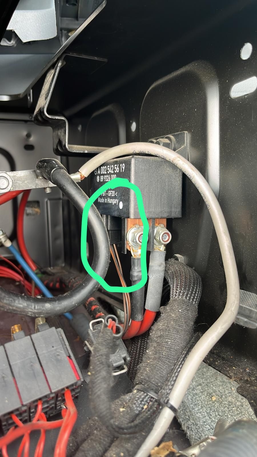

Buenas noches, un amigo ha comprado una marco polo del año 2004, el caso es que ha intentado poner un Booster y al desconectar el relé no sabe bien que ha hecho, pero la pantalla donde pone la temperatura del frigo le ha dejado de funcionar, dice que le llega negativo pero no llega voltaje positivo.
¿Alguien sabe dónde están los fusibles de esa pantalla? Graciass
bodysur
Cita de: bodysur en Noviembre 10, 2024, 21:48:45 pmBuenas noches, un amigo ha comprado una marco polo del año 2004, el caso es que ha intentado poner un Booster y al desconectar el relé no sabe bien que ha hecho, pero la pantalla donde pone la temperatura del frigo le ha dejado de funcionar, dice que le llega negativo pero no llega voltaje positivo.
El caso es que tampoco le llega corriente a l.acaja de fusibles que se encuentra en el armario, por lo visto ha conectado negativo a masa y los dos positivos juntos para conectarlos después al booster que se ha comprado.
Puede estar el fallo al quitar el relé?

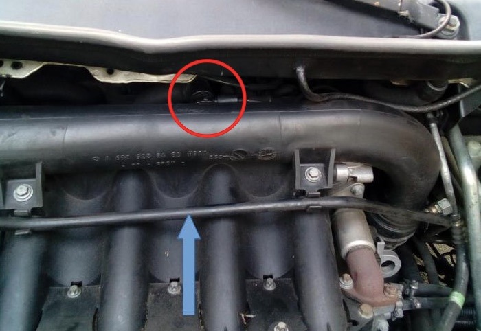

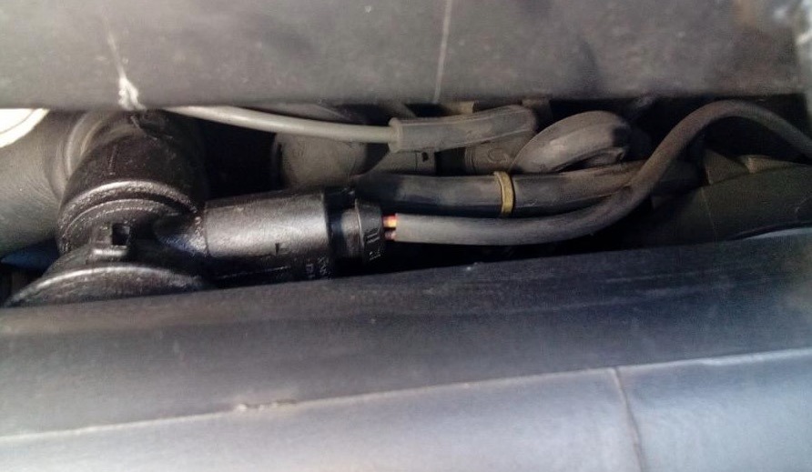

Muy buenas Vitoadictos!
Dejo estas fotos por aquí del circuito de vacío de la Vito W638 a ver si me podéis arrojar un poquito de información.
La válvula esa que señalo en rojo, en mi furgoneta está un poco chapucera, está cogida con bridas por el último dueño y no se que problemas puede ocasionar que esté suelta/fugue o que esté así de mal cogida (no como en la foto, esa foto es de internet, como la tengo yo es para echarse a reir)
