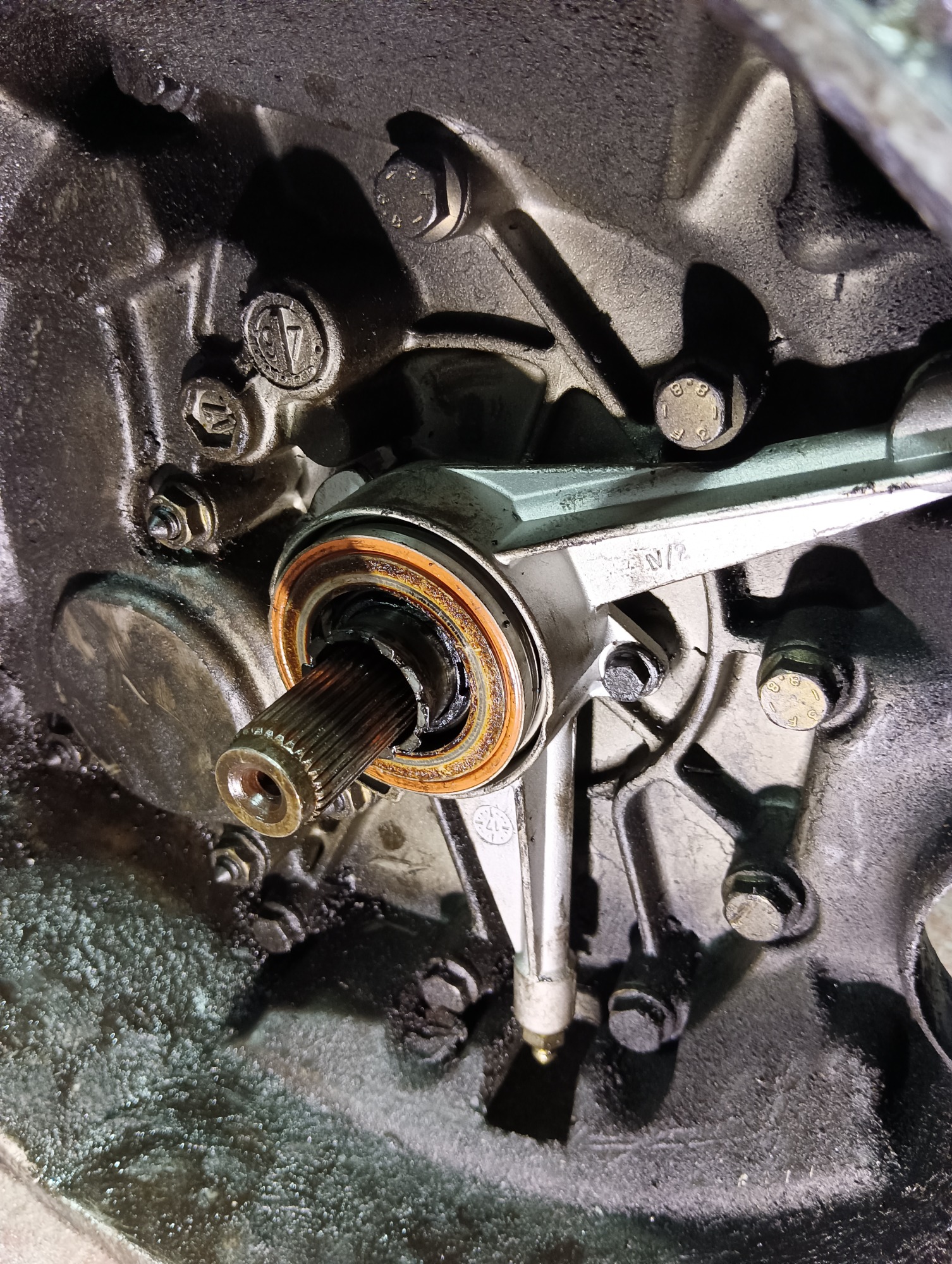

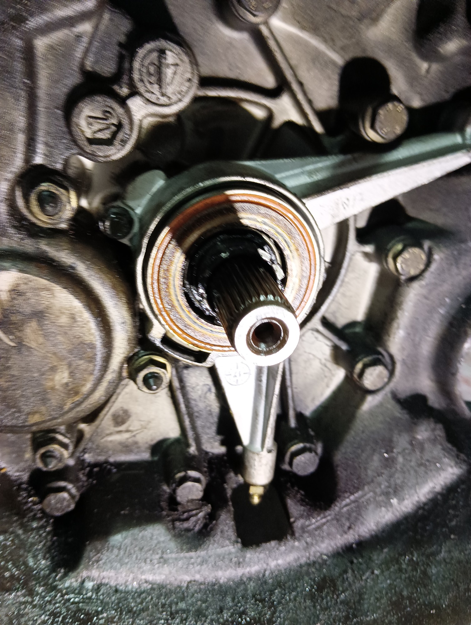

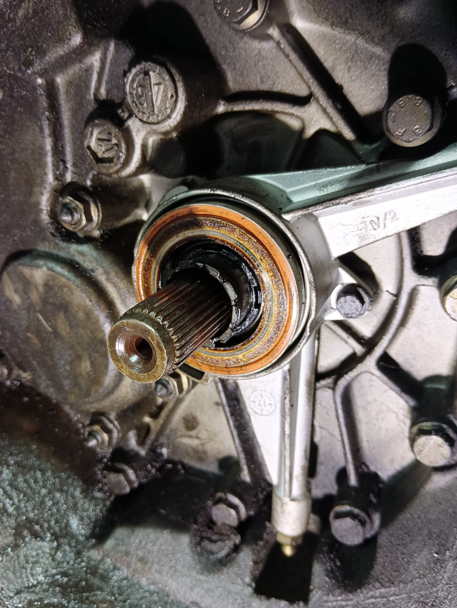

Tal como el compañero había presagiado... Hay aceite dentro de la caja del embrague.. Lo que ocasionaba que patine... Al parecer el cojinete de desembrague...
Era un embrague luk ref. 600000200 para quien quiera saber, y duró 50 mil km.
miltonAC
Bueno al parecer el problema podría estar en el reten de la caja y el aceite ser valvulina, así que no puedo todavía apuntar a Luk como responsable del problema.

bueno, pero sabemos que el problema es por contaminacion, el collarin luk hubiera fallado con toda probabilidad, el aceite del collarin es mas limpio.... porque es liquido de freno, a mi no me llegaba a gotear pero si que mojaba la caja por el purgador, cambiar reten, poner collarin original, y comprar un plato nuevo, sea luk o sachs, porque intuyo que el volante bimasa estara bien a no ser que lo hayas reclaentado mucho con los patinazos.... porque meterle un kit nuevo lo veo innecesario, valorar el precio de ponerlo con o sin volante.... (y por favor no eliminar unca, no viene al caso, el bimasa y poner un macizo, eso se carga la caja y ya hay rodillos de polines descatalogados) dependiendo de los km y años es recomendable al hacer embrague, limpiar siempre la campana y cambiar el reten, no es obligado, pero un mecanico bueno lo hace, aunque tambien piensa en que si no esta mal no lo toques... todo dependera de la seguridad con que realice su trabajo....

Para quien le interese, al final el reten de la caja fue el responsable de que el embrague patine. Ese retén por lo que vi en mi archivo de facturas fue cambiado hace 60 mil km cuando cambie embrague junto al retén del cigueñal. No se como pudo fallar a los 50 mil, no me lo explico, Mi conducción es de sobra tranquila, sin pasar los 100kmh y sin dar acelerones.
