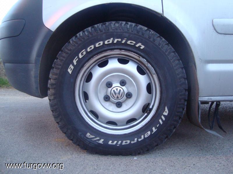

Lo prometido es deuda y aqui la tienes; 7L6 601 147 Acuerdate que son del Touareg R5 no de la T5 pero sirven igual.
Te paso una foto para que veas como quedan en mis nuevas llantas.
Geras
Que cabron, al final conseguiste las llantas, ¿donde las pillaste?
perro verde
Esas no son las estándar que llevas montadas en la foto del principio del hilo....por cierto muchas gracias de verdad, y si vas a Aranda (KDD nacional) nos vemos y compartimos unas galimbas y sino ya sabes que si necesitas algo de Madrid o su zona me lo dices...................un saludo majo.

No, esas son las nuevas, las pille en Alemania con ayuda de algunos foreros (gracias).
