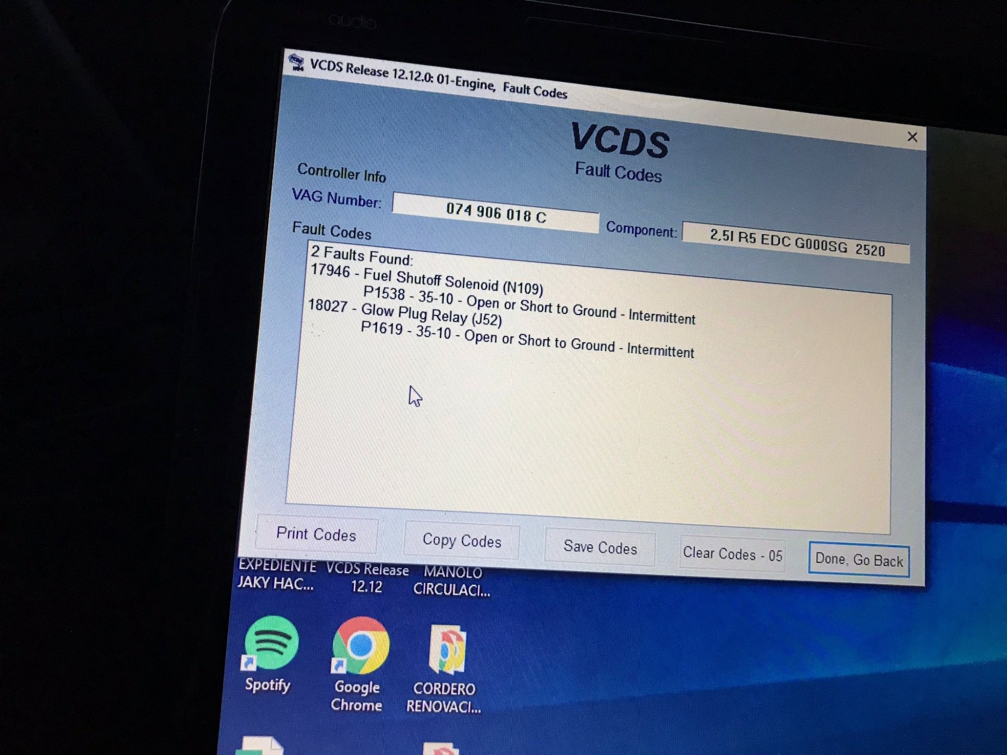

Hola a ver si me podéis ayudar el pasado viernes aparque mi furgo VW T4 2.5 TDI motor ACV y el lunes ya no quiso arrancar.
he cambiado el rele 109 por si acaso , a la bomba no le llega gas oil ( abierto tuerca de racor de la bomba que va al inyector y ni resto de gas oil)
tampoco hay tensión 12v en válvula de corte de gas oil de la bomba ( donde lleva 1 cable )
llevo  cable directo de positivo de batería a esta válvula en la bomba y si oigo que actúa.
donde puede estar el fallo, parece algo eléctrico.
adjunto códigos de error encontrados
17946 Fuel solenoid N109
18027 Glon plug relay (J52)

Los fallos hacen referencia al solenoide de pare o válvula de pare y al relé de los calentadores. La válvula puede fallar por el inmovilizador, si lo lleva o no porque el electroimán que lleva dentro no actúa bien. Creo que ahí está el problema

A la válvula de la bomba no le llega tensión y cuando le meto cable directamente a 12v de batería si suena como que actúa .
Empezaré a mirar el inmovilizador por si tuviera ahí el fallo .
