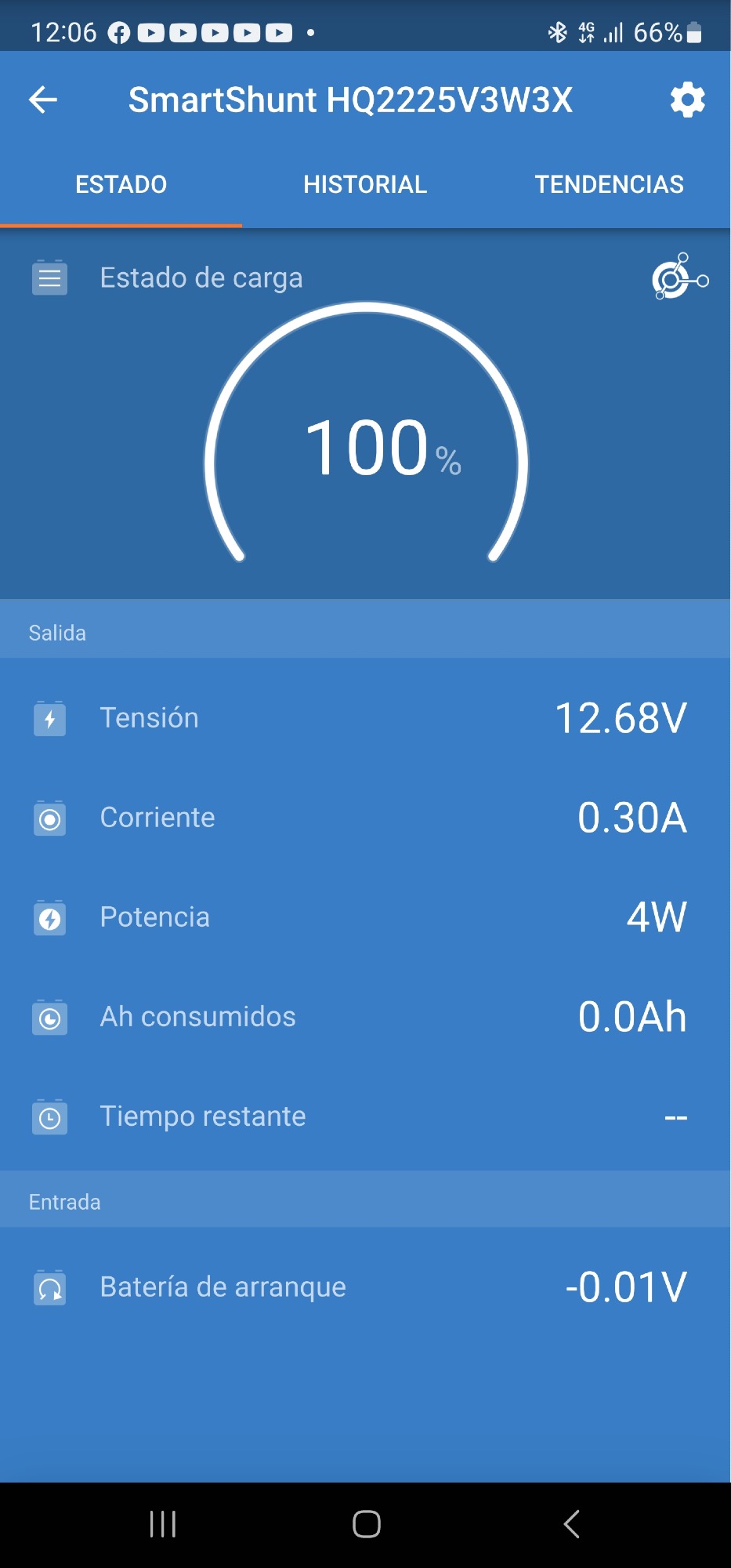

Buenas!
Estoy haciendo una camper...y a la hora de conectar la batería y sistema solar me aparece como que la batería está siempre al 100% incluso después de ver como va bajando de tensión la batería. No se si tendrá algo que ver, pero con el regulador solar un victron mppt 100/20 me pasa algo raro(creo yo) si mido voltaje en los cables antes de conectarlos en el regulador me daban tensión 20V y a la hora de conectarlos me daban 0,4V.
No se si alguien podrá echarme una mano para poder saber que puede pasar.
Un saludo y gracias

Dónde ves ese supuesto 100%? Porque si es con un voltímetro eso y nada es igual de fiable...
La única manera fiable de saber el SoC de una batería es con un shunt.

Cita de: Blizz en Agosto 07, 2023, 09:53:21 amDónde ves ese supuesto 100%? Porque si es con un voltímetro eso y nada es igual de fiable...
Saludos,
David
lo veo atraves de la app de victron en el smartshunt. Yo creo que no he debido programarlo bien o algo y que no debe saber con cuanto voltaje la bateria esta al 100%
Blizz
Seguramente tienes mal configurados los parámetros de la sincronización.
Essve
Essve
Cita de: Blizz en Agosto 07, 2023, 10:03:05 amSeguramente tienes mal configurados los parámetros de la sincronización.
Eso he pensado, este finde proximo lo vere. Que tengo la furgo en el pueblo y no creo que pueda acercarme a verla entresemana.
Muchas gracias David
