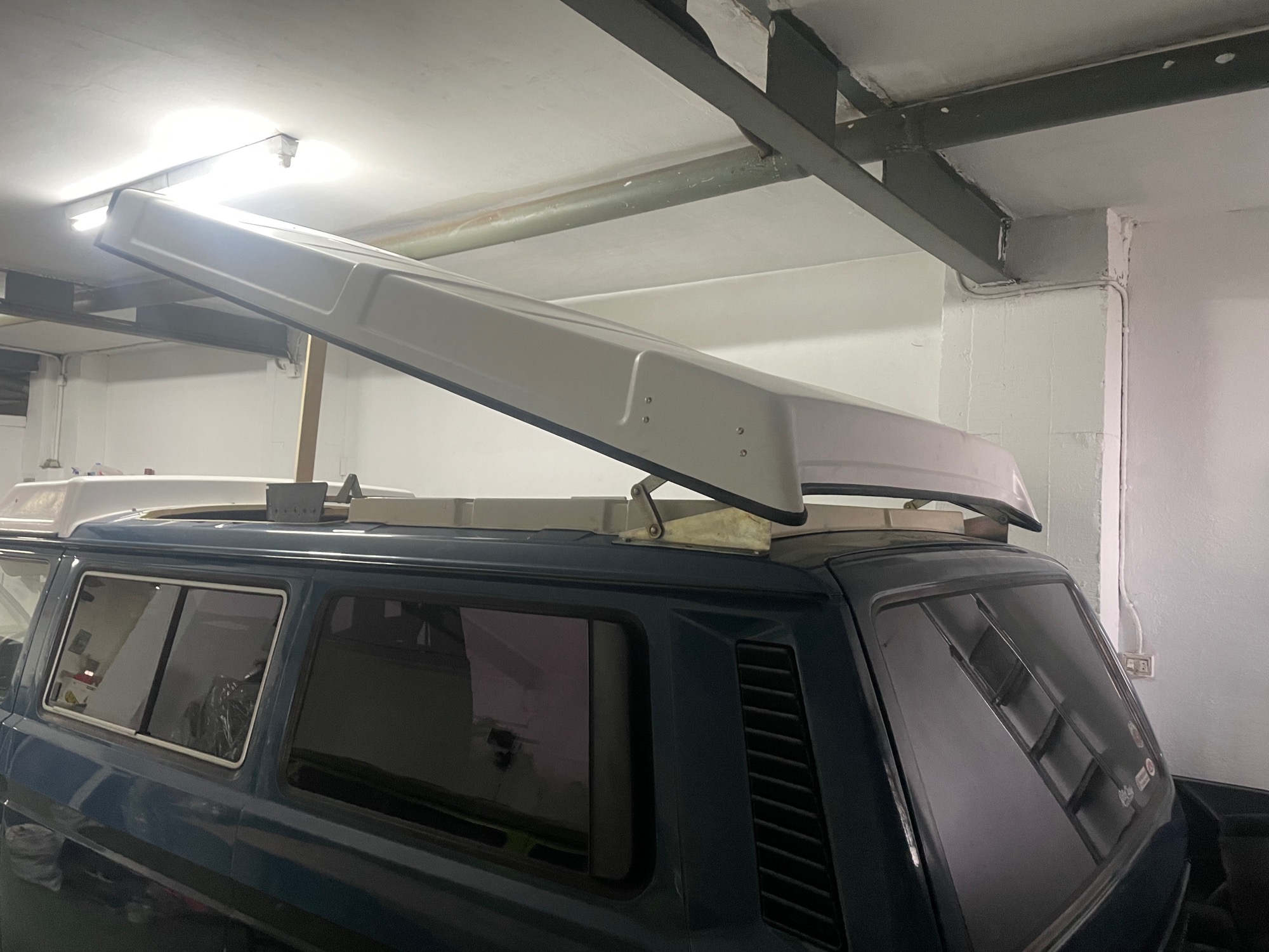

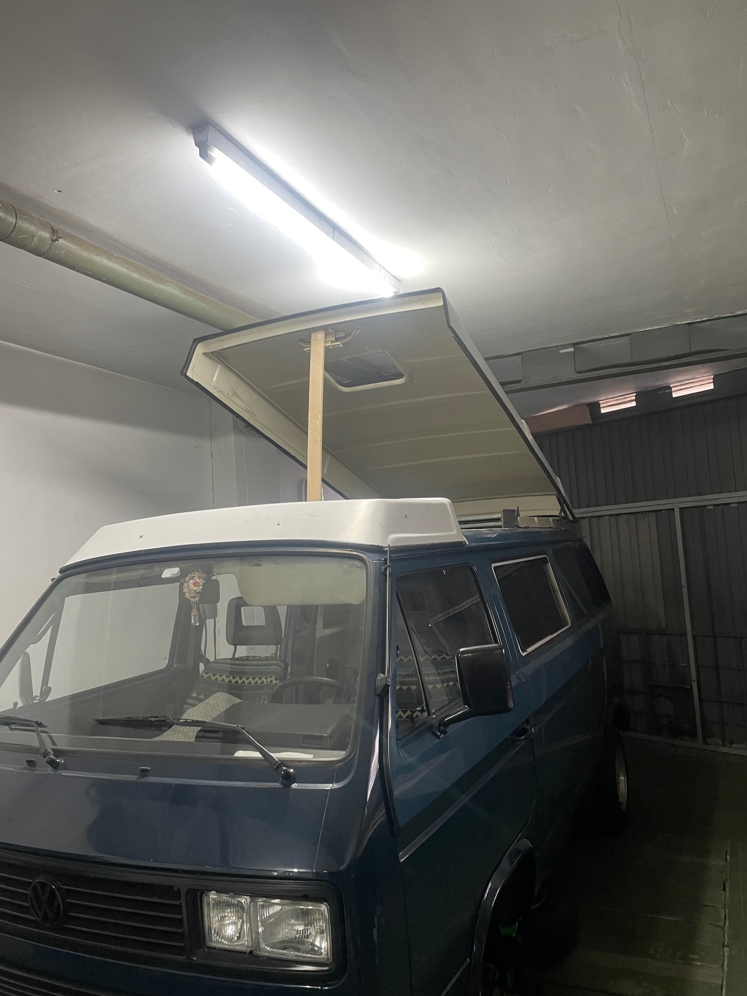

Hola buenas. A ver si alguien me puede ayudar y me resuelve una duda con respecto a las bisagras del techo elabble westfalia. La cuestión es que he comprado un techo de segunda mano que estaba ya desmontado y la lona estaba en mal estado y la hemos tirado a la basura. Al montar el techo sobre la furgo y levantarlo por primera vez hemos notado que se mueve mucho hacia los lados, vamos que balila de un lado a o tro solo con moverte por la furgo, no sabemos si este movimiento desaparece con la lona tensa al abrir el techo o es que las bisagras estan en mal estado. Hemos pedido ya la lona pero me gustaría saber si son así porque si estan en mal estado me toca pedir unas nuevas. A ver si alguno me puede orientar con esto. Gracias.

Es normal, aunque mi techo no es Westfàlia, es un SCA es muy parecido, estuvo un tiempo sin la lona y se movía al más mínimo movimiento o brisa, con la nueva lona puesta, volvió a quedar estable como siempre

Muchas gracias Alcasa, esperare a montar la lona, no me da la sensación de que esten mal las bisagras pero con movimiento que tenia me hacia dudar...

Ya que os tengo a mano, jejeje, igual me podéis aclarar otra duda. Después de colocar el maletero de techo ( la pieza de fibra de encima de la cabina) ya que no deja duda de su posición, me queda la duda de que separación tiene con respecto a este la otra parte, la que se levanta,me entra la duda por la postura de la goma. Si alguno me podría decir la distancia entre el techo de fibra y donde termina el techo de chapa con respecto al maletero o alguna otra referencia. Intento verlo en fotos de otras furgos pero no me aclaran nada.

 Creo que tampoco hay mucha alternativa, el ajuste lo marca la parte trasera si lo adelantas o atrasas no ajustaran las gomas, aprovecho para recordarte la importancia de colocar un refuerzo en la bisagras que se ajusten al chasis y no se limiten únicamente al techo.

Veo que te faltan las palancas, eso le da rigidez, ya que estas en el lio, poner los amortiguadores ayudan mucho a levantarlo, vamos que ya llego el buen tiempo, a disfrutarla.
