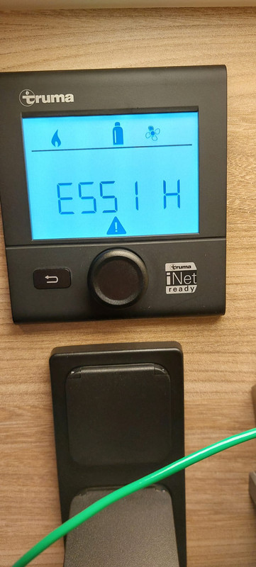

Buenas.
Desde hoy por la mañana no me funciona ni la calefación ni el Boiler de Knaus. Está en garantía pero ya me veo venir que me va a jod.. la semana santa. EL caso es que veo todo tipo de codigos de error pero este no aparece ni en los manuales. Da igual si le demando mas o menos temperatura de la que hay, la enciendo y se oye el ventilador y a los pocos segundos se para y queda fijo este error en la pantalla.
He contactado por la web con TRUMA y cumplimentando un cuestionario, si selecciono que es la COMBI 6D con una F en medio, me habla de las "nuevas COMBI 6D" y despues sí me deja seleccionar el error 551. Lo que no entiendo es que no tengan ningún manual actualizado que recoja que error es y que supone.

marpicada
No, comprobé ademas que la ventana pisara bien el micro. Estuvo funcionando toda la noche y por la noche apareció el fallo.
Gracias igualmente.

marpicada
Buenas.
Hoy aparentemente se ha solucionado el problema. Quería quitarle alimentación lo primero a todo la unidad calefación/boiler pero el fusible que yo pensaba que era no me lo desconectaba. Así que levante sillones y desconecté directamente los terminales de alimentación. Juraria que probé despues a encenderla y seguía dandome el fallo. Y creo que fué despues cuando funcionó, yendo al simbolo de alarma y pulsandolo un par de veces como aceptando la alarma. Así que pienso que la alarma quedó grabada y lo único que faltaba era resetearla. La verdad es que el display CP PLUS en ningun momento se apago, por lo que entiendo que el clable de comunicación que va desde la unidad de calefación /boiler no le da tensión, es solo comunicación.
Unas horas más tarde me contestaron desde truma.
El código de error "E551H" se refiere a que "La bujía incandescente tiene un consumo de energía demasiado bajo"
No sé si refieren al propio quemador que consume poco o es que tiene poco caudal de gasoleo.  ???
Bueno, toca esperar y que con suerte haya sido un caso aislado. Por lo menos a ver si no me joroba la semana santa.
