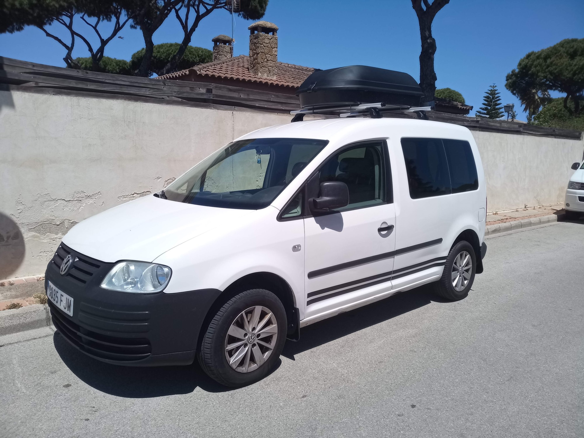

 Muy buenas a todos,
El caso es que hace unos meses que tengo una Caddy y me gustaría subirle la suspensión. Parto del "problema" que tiene el "chasis bajo" de la casa, es decir +/- 3cms mas baja que una normal.
Después de estar buceando he encontrado las siguientes opciones:
1 El archiconocido kit seikel, https://www.seikel.de/shop/lift-kit-for-caddy-with-front-wheel-drive-and-front-wheel-dampers-with-55-mm-diameter/?lang=eh
en el caso de la caddy 2WD sube 20mm y se compone de amortiguadores y suplementos, por lo que en mi caso se me quedaría aun 1 cm por debajo de una normal, me tocaría ademas del kit ponerle muelles y ballestas para "chasis normal", en resumen una pasta...
2 Kit de nuelles MAD cross cuntry https://www.ebay.de/itm/mad-Verstaerkungsfedern-Volkswagen-Caddy-2KN-Cross-Country-Federn-HV-196251-/301630631848
estos suben 25mm, y se compone de muelles delanteros para sustituir por los originales y traseros para reforzar las ballestas, en mi caso delante no tendría problemas, pero atrás me surge la duda si los muelles de refuerzo subirían suficiente para nivelar, si no lo hacen me tocaría o bien cambiar ballestas o meterles un suplemento...
3 Cambiar muelles y ballestas por los del "chasis normal" y meterle suplementos... Para los muelles delanteros he encontrado unos de Sachs, que son algo más altos y gordos que los demás para la caddy, y luego podría poner unos suplementos st https://www.fmw-tuning.de/audi/audi-spring-distance-kit/st-spring-distance-kit-20mm-front-audi-a3-seat-altea-leon-toledo-skoda-octavia-vw-eos-golf-jetta-passat-touran.html?language=en
que además vienen con un separador para poner entre la transmisión y la mangueta.
Atras cambiar ballestas y suplementos "tipo" Seikel https://www.seikel.de/shop/caddy-and-caddy-4motion-lift-kit-to-raise-rear-axle-by-30-mm/?lang=eh
pero caseros, porque paso de pagar la pasta que piden sin tener siquiera homologación...
En fin estoy un poco indeciso,  .loco2 a ver si me podeis dar opiniones/ideas y soy capaz de decidirme...
Graciaaaas ;)

buenas
Casi que tengo el mismo problema o dilema que tu, que es subir la altura libre al suelo.
No se si has barajado la opcion, de ademas de los muelles mad cross, que aunque caro, es buena marca y te va dar algo mas de seguridad, añadirle unoa neumatico de perfil mas alto y puedes ganarle algo mas del altura.
Respecto a lo de la nivelacion, yo creo que si no vas muy cargado en la parte de atras no tendras problema, aun asi puede meterles los tacos casero que hablas en el numero 3.
Yo me incliné por cambiar ruedas a perfil mas alto, y tacos en las ballestas, no es que vaya muuucho mas alto, pero no toco al salir de los garajes..xD
Espero haberte ayudado un poco.
