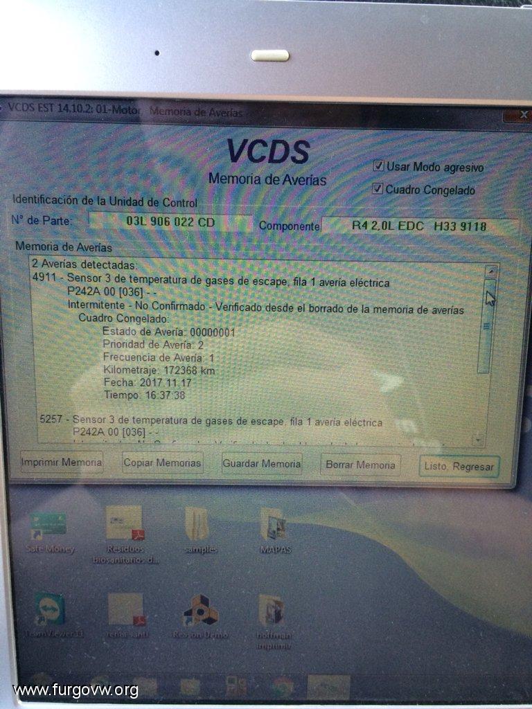

Hola, alguien sabria decirme si este fallo que da el vag com se trata del sensor de la foto
Este es el fallo que da.seria este el sensor?
Gracias de ante mano.
Si es asi, con cambiarlo y borrar el fallo bastaria o hay que hacer algo mas?

Pues se trata de una T5 2010, lo preguntaba mas k nada, porque da fallo en sensor 3, claro al ver ese tres no tenia claro si tendria mas de uno y buscando info no he conseguido encontrar nada,
Y ya veo k si asi k a ver si alguien mas se anima o sabe cual es seguro
Graciasss

Compruebalo en el ETKA y mira a ver si en el Vag te da alguna referencia concreta porque te sale que es el "Sensor 3". Supongo que en el cuadro de instrumentos te salen intermitentes el testigo de calentadores y avería motor.

Lo k me mosquea es lo de sensor 3
Me metere debajo de la furgo a ver si encuentro alguno mas, pk el k tengo localizado esta al lado de la sonda lamda
Lo que haré sera desenchufar ese a ver k fallo salta en el vag com
VwARELA
Encontrado el dichoso sensor 3, y cambiado ya.
