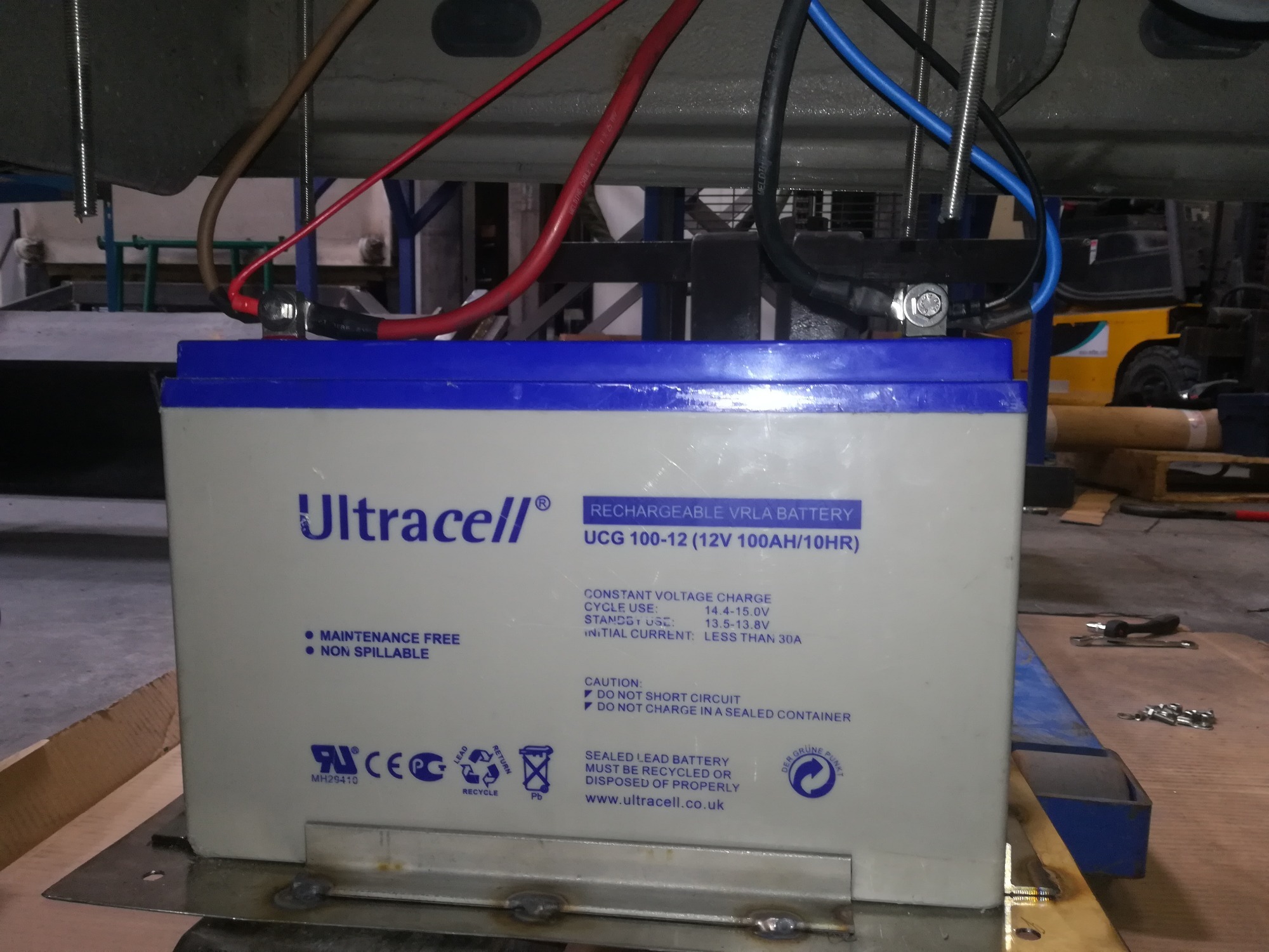

Hasta ahora llevaba en la furgoneta un rele automático para cargar una de las baterías auxiliares de mientras que iba en marcha. Se me ha estropeado el rele y me deja constantemente conectadas la batería principal de la furgoneta (la de arranque de serie) y la auxiliar.
Leyendo he visto varias personas que recomiendan mejor que un rele automático un booster.
No se que elegir. Mi batería auxiliar es una ultracell de 100Ah como la de la imagen

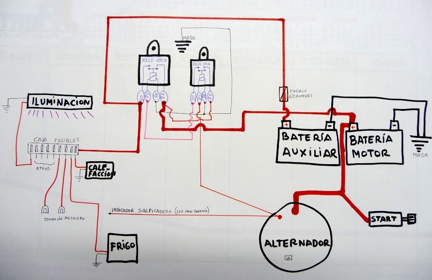

De don Alcasa...😉
El esquema para el relé normal de nagares RL/180 12V 100A...
Así lo tengo yo y me va de lujo. A parte le tengo puesto un interruptor para accionarlo cuando yo quiera. Pero desde que tengo el panel solar no le suelo dar uso, no me ha hecho falta. Pero bueno,  ahí está para cuando lo necesite....

Cita de: Kiyo74 en Diciembre 29, 2022, 20:50:44 pmDe don Alcasa...
Que sentido tiene alimentar la bobina del relé de 100A a través del relé de 20A?

Cita de: AntonioOC en Diciembre 30, 2022, 07:25:41 amQue sentido tiene alimentar la bobina del relé de 100A a través del relé de 20A?
Enviado desde mi Mi A2 Lite mediante Tapatalk
Para reducir la carga en el cable de señal del alternador. La bobina de un rele de 20 amperios consume bastante menos que la de uno de 100, asi evitas problemas. Lo suyo seria optoacoplar la señal pero esa solución tambien es valida.
Ya te ha contestado Hectorventura...
Por cierto, el mejor relé automático es el audiobus. Se ha mencionado muuuuuchas veces en el foro.
El problema que nos ahorramos con el relé normal es el que le ha pasado a karpintxiki, problema que también menciona alcasa en su tutorial. El relé automático corre el riesgo de autosoldarse, y de ocurrir eso quedarian las baterías siempre conectadas...cosa que no viene bien que ocurra....
