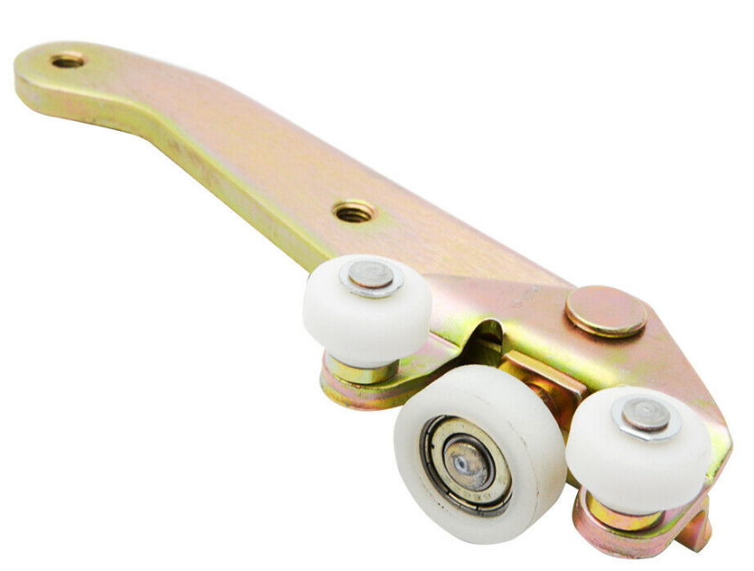

duda: en la pieza inferior de la puerta corredera hay tres ruedecitas.
      una va verticalmente y las otras dos van de forma horizontal. Estas dos como van
arriba o abajo de la vertical?
gracias .
PD. alguien tendria numero referencia de esta pieza para puerta corredera detres copiloto?
muchas gracias.  t4 1996
seria esta?

Buenas compi, si quieres esta tarde cuando este por la furgo te saco unas fotos de la mia

Hola. Esa es la pieza pero el brazo por donde se fija tiene dos longitudes . Una es mas larga que la otra, mide la distancia entre los dos agujeros. Si no encuentras la tuya puedes desmontar el brazo actual por el mas largo o viceversa según te convenga (eso hice yo). Las ruedas son todas iguales.

     pero se coloca como está en la foto, con las ruedecitas pequeñas arriba?...
Si..

Hola compañero! Yo pedí precio en la Volkswagen de Jerez de la frontera y me pedían 160€ por esa pieza, la pedí por AliExpress y me enviaron la de la t5 creo que era y no son iguales y así que con la pieza de mi furgo y la de AliExpress hice una, le quite el perno de la pieza donde se atornilla la puerta y le puse la original y va como nueva jeje nose si me e explicado bien, si quieres te puedo pasar fotos o más info. Un saludo

Se me ha descolgado la puerta corredera y he visto que los rodillos de nailon están mal, tengo que tomar medidas de la pieza y buscarla. Alguien tiene como un desglose de las piezas de la puerta para ver que referencia es? Es una Volkswagen T4 Transporter del 92.
Gracias.
