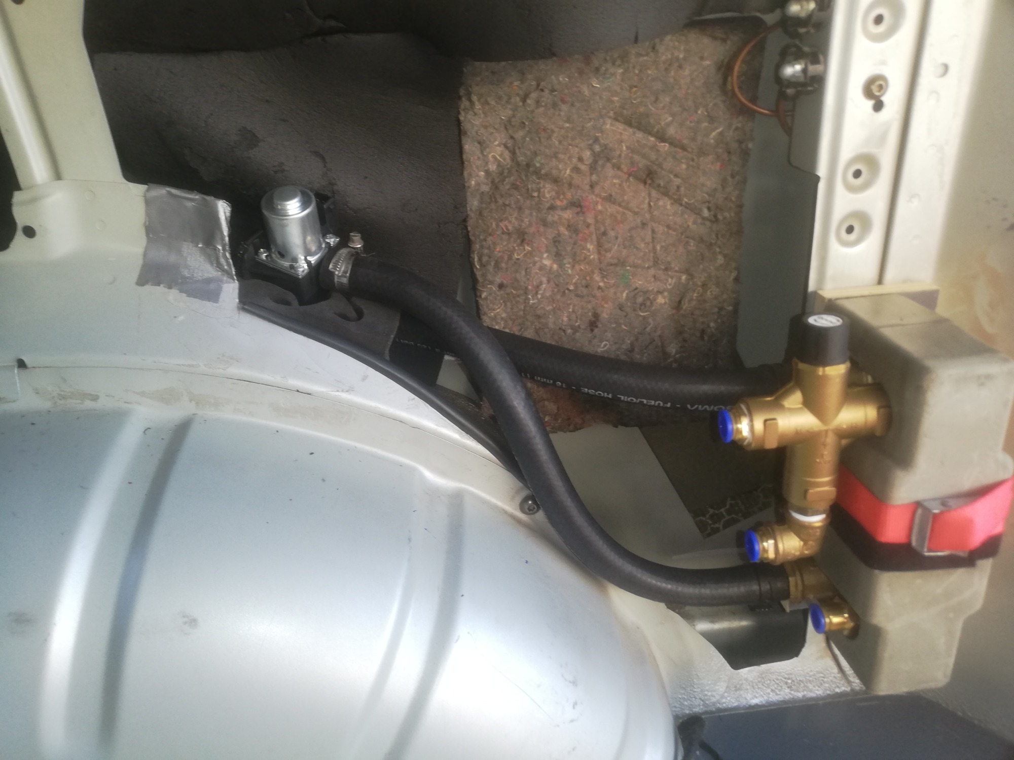

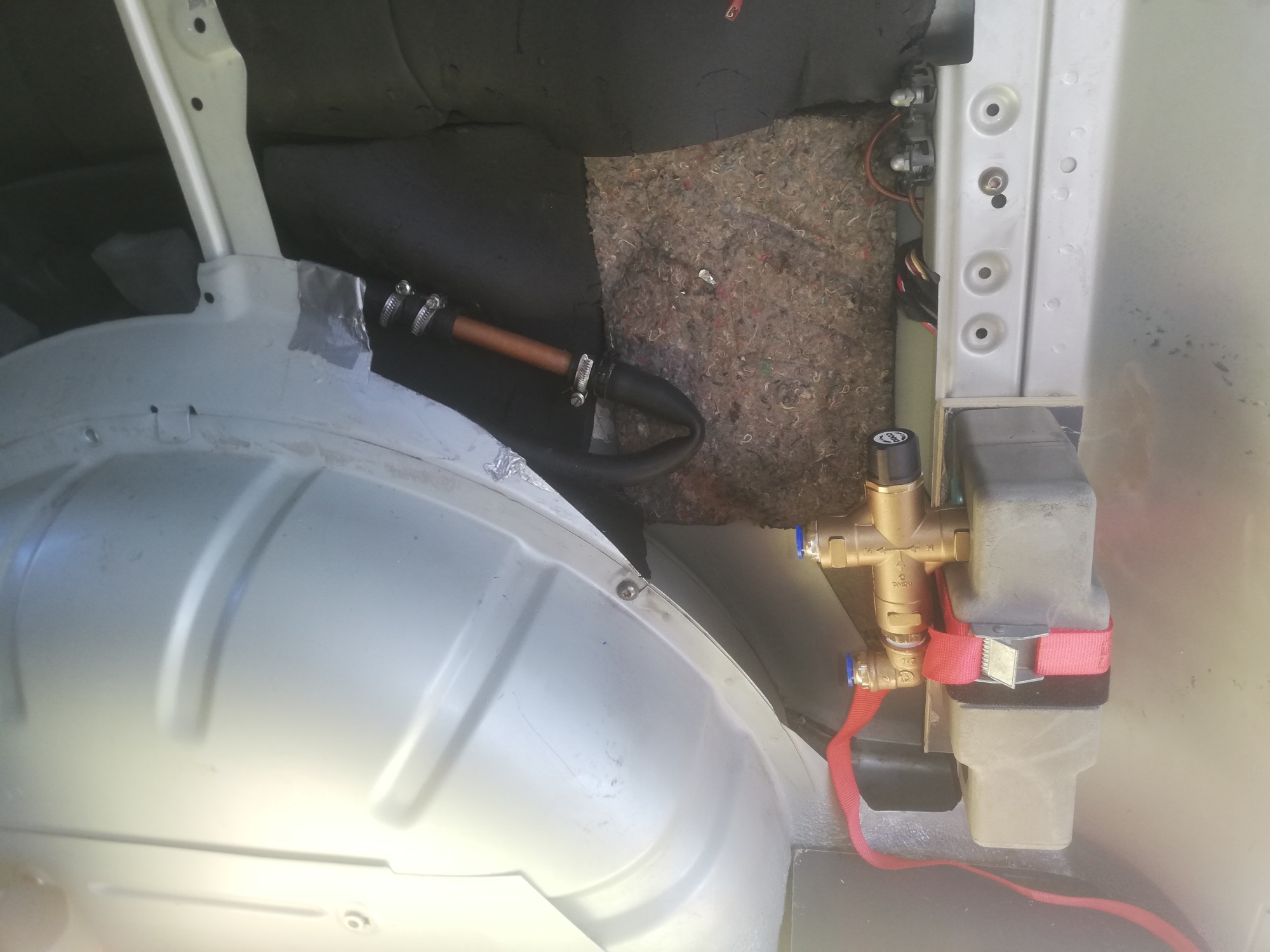

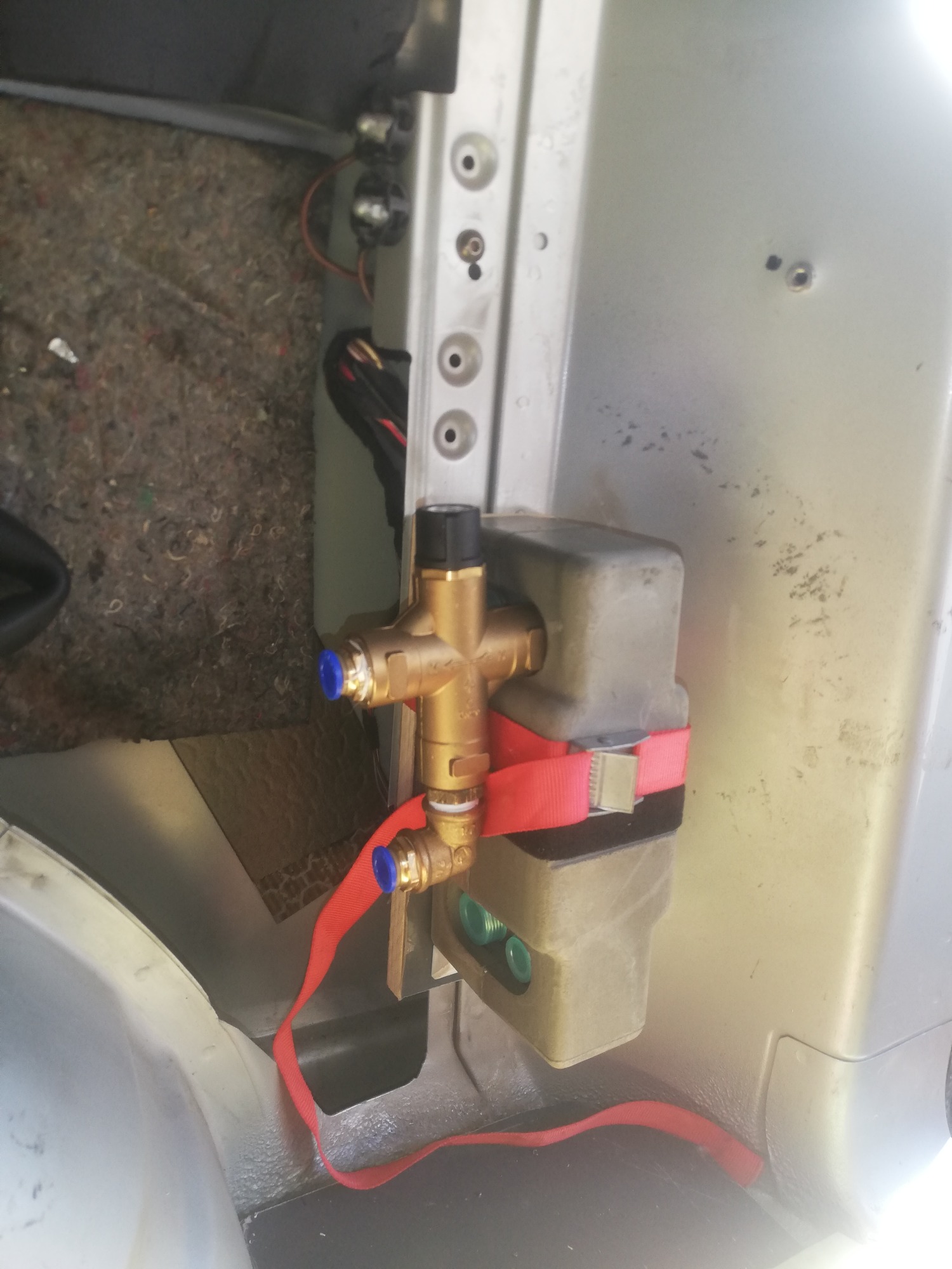

Este tema se quedó parado y siempre me resultó interesante, yo me estoy poniendo en ello ahora. Mi sistema se basa en lo mismo pero con pequeñas modificaciones que pueden ser útiles para alguien. Lo voy a hacer en una VW T5 caravelle.
Lo primero he quitado el aire y calefacción trasero para tener más sitio y colocar ahí el intercambiador con la válvula termostatica, así tengo acceso por si quiero variar la temperatura del agua de salida. Le voy a poner una válvula de by-pas para evitar que pase el refrigerante por el intercambiador cuando no lo usé y así no me genere calor en esa zona. Iré subiendo fotos del montaje e iré actualizando con valores de temperatura del agua con el uso del thermotop en parado. Lo siguiente que tengo en mente y creo que aún no se ha hecho por el foto, es como colocar una válvula en el circuito de refrigerante del motor para acortar el circuito y hacer que la thermotop funcione más eficientemente tanto para calentar agua como para la calefacción. Todo esto lo tengo que ir viendo. Se aceptan comentarios a ver si se anima esto
cuv
Ahí van unas fotos de cómo va la cosa
