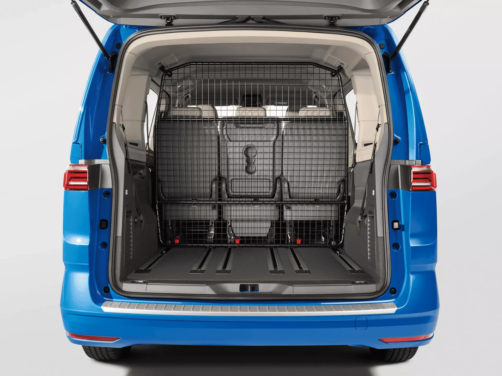

Soy nueva forera y nueva furgonetera, con una VW MULTIVAN. 7 asientos.
Me comen las dudas de si renegó que poner red separadora cuando solo lleve 5 asientos (conductor y copiloto y Segunda fila), y lo de atrás sea todo para maletero.
No quiero que me multen en mi primera salida y llevo a los niños, por lo que seguridad y no multas son mis prioridades.
Mil gracias, empiezo a leeros a todos.
Pd: si me recomendáis alguna, porque en la marca VW solo venden la malla metálica y obviamente no hay donde guardarla.

Brutal tu respuesta +gvr pero se me había olvidado dar el dato fundamental... es la T7 nueva.
He dudado si comprar algo por Amazon y hacer pruebas pero todo parece enanano para las furgonetas.
Voy a estudiarme lo que me dices.
Lo malo de la t7 que no tiene todavía accesorios y cuando los saquen, querrán pedirnos un riñón por ellos.
Mil gracias

Pues vaya planteamiento, que sea rigida impide compatibilizar ocio/traslado... y alternar su uso o no en un viaje ya que no se puede retirar y plegar.
Por otra parte solo se prevé que se coloque en la configuración de 5 plazas cuando si tuviese enganches sobre la última fila de asientos, apreovechando las mismas guías, se podría colocar detrás de todo. Pero se ve que no resolvieron hacerlo así pprque físicamente no cabe ahí al ancho por la parte de debajo...
Veo que hay quien pregunta si la de T5/T6 valdría para la T7 https://www.motor-talk.de/forum/netztrennwand-aus-dem-t6-t5-passend-fuer-t7-t7234499.html
Quizás, si tienes ocasión, mide la separación de los enganches en una T5/T6 para compararlos con la tuya aunque dudo que coincidan aunque no hay que descartar la opción ya que podría ser que VW la discontinuase en 2015 porque no cumple los estandares actuales, lo cual no quiere decir que sea una opción viable...
En este anuncio se ven bien detalles que pueden ser significativos para valorar la compatibilidad
