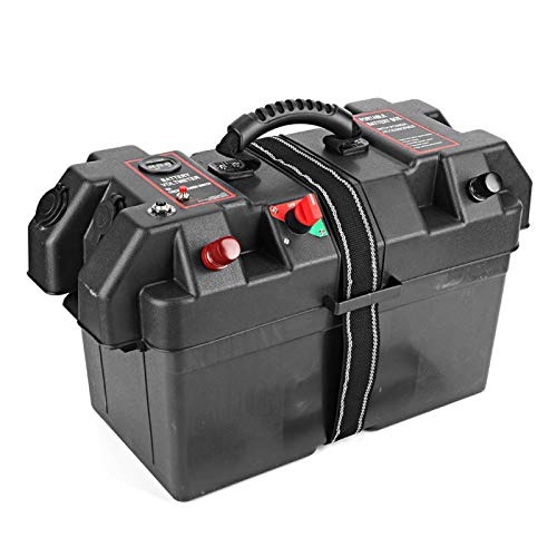

Pero si pones la batería auxiliar en una caja amarrada con una cincha, y en esa caja le pones algunas tomas de corriente o usb, no se considera reforma y por lo tanto no hay que homologar. Como por ejemplo esta...
En el foro ya se ha hablado varias veces de este tipo de cajas. Yo tuve una en la trafic....
