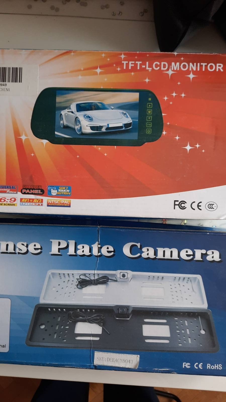

Si quieres experimentar por poco dinero, cómprate en aliexpress un sistema estos, baratucho.
Costará 40 euros o así,  tiene una cámara en el porta placas de la matricula, y un monitor-espejo que se ata sobre el retrovisor interior central del vehículo.
Además trae un emisor y receptor inalambricos, no tienes que tirar cables.
el monitor lo alimentas con el mechero o del salpicadero y la cámara de la placa y su emisor, o bien de la marcha atrás o de la posición.
y ya lo tienes.
Mi monitor trae otra entrada para una cámara delantera. (en la caja pone AV1 +AV2 input)
la resolución es baja pero suficiente.  hay lineas de aparcamiento y en algunos puedes cambiar el efecto mirror o no, o sea invertir la imagen como vista desde el retrovisor.
Este sistema es una mierdecilla y yo actualmente cableo las cámaras, pero te diviertes y haces bricolage.
Este fue mi primer sistema y lo he desmontado.
Kaizen
Abril 08, 2022, 17:31:41 pm #12 Ultima modificación: Abril 08, 2022, 17:40:31 pm por Kaizen
Lo que si te digo , es que la cámara delantera, aparcando, es muy útil, especialmente en ciudad y en línea.
Esos morros que tienen las furgos, y hay medio metro sin visibilidad.
Si usas un monitor, el que sea, asegúrate de poder conmutar también a una cámara delantera.
Los transmisores y receptores por radio gastan batería en parado. Asegúrate de cortarles la corriente.
Ponerlos a la luz de posición puede ser suficiente, mejor que a la de marcha atrás.
Si pones las cámaras cableadas, puedes seguir usando este tipo de monitor. le llegarían dos cables con el video, uno de cada cámara y el de alimentación, mas alimentar cada cámara.
yo al final, desmonté la cámara del porta placa para evitar posibles problemas con la ITV, y bajé la placa para separarla de la cámara.
no se si sería problema, esta cámara no tenía iluminación y no era problemática con la ITV supuestamente.
