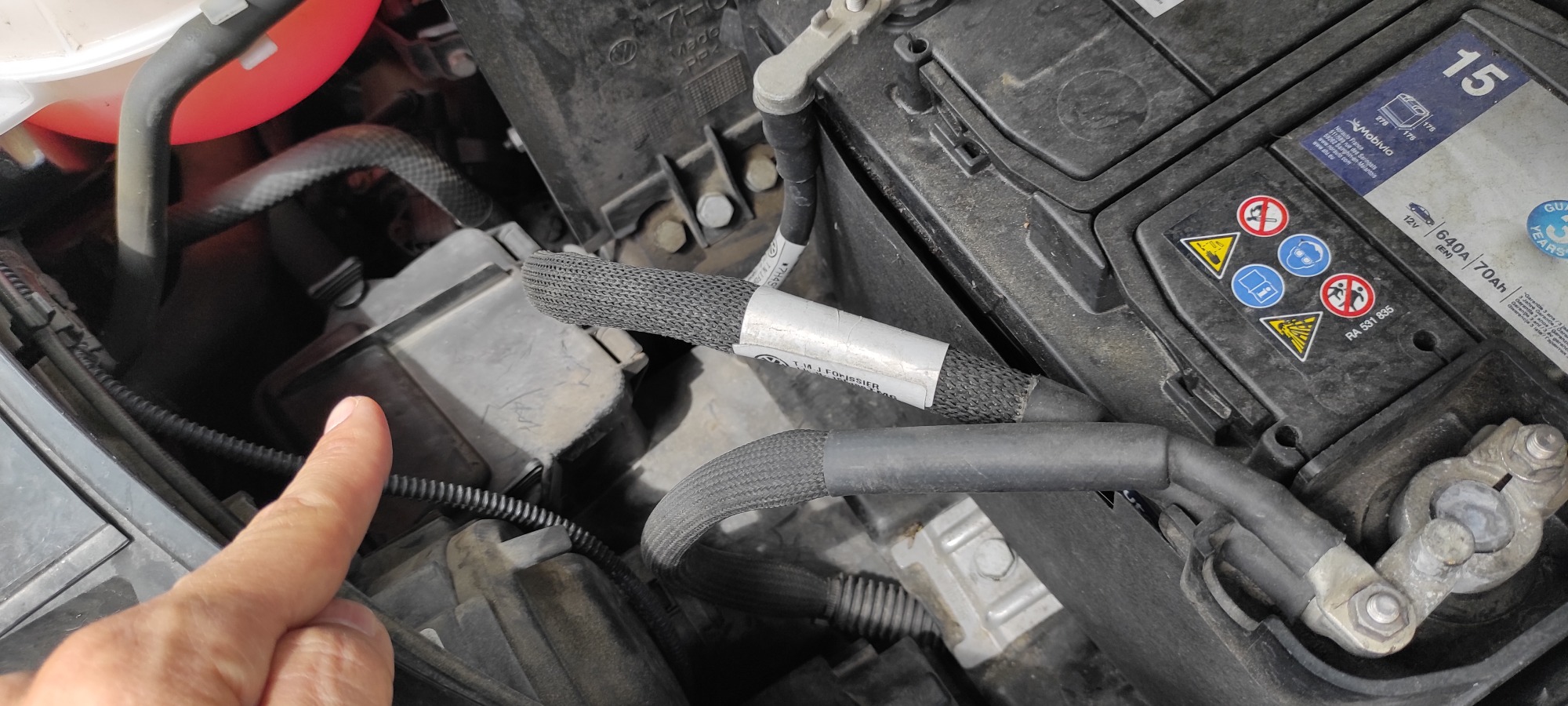

jmrcristobal
Pues si era eso.gracias de nuevo.
Dejo una foto de la caja para quienes como yo no la habían visto nunca  porque no está debajo de la batería sino al lado de ella.  Para acceder hay que quitar una placa de plástico que está encima de la caja...
