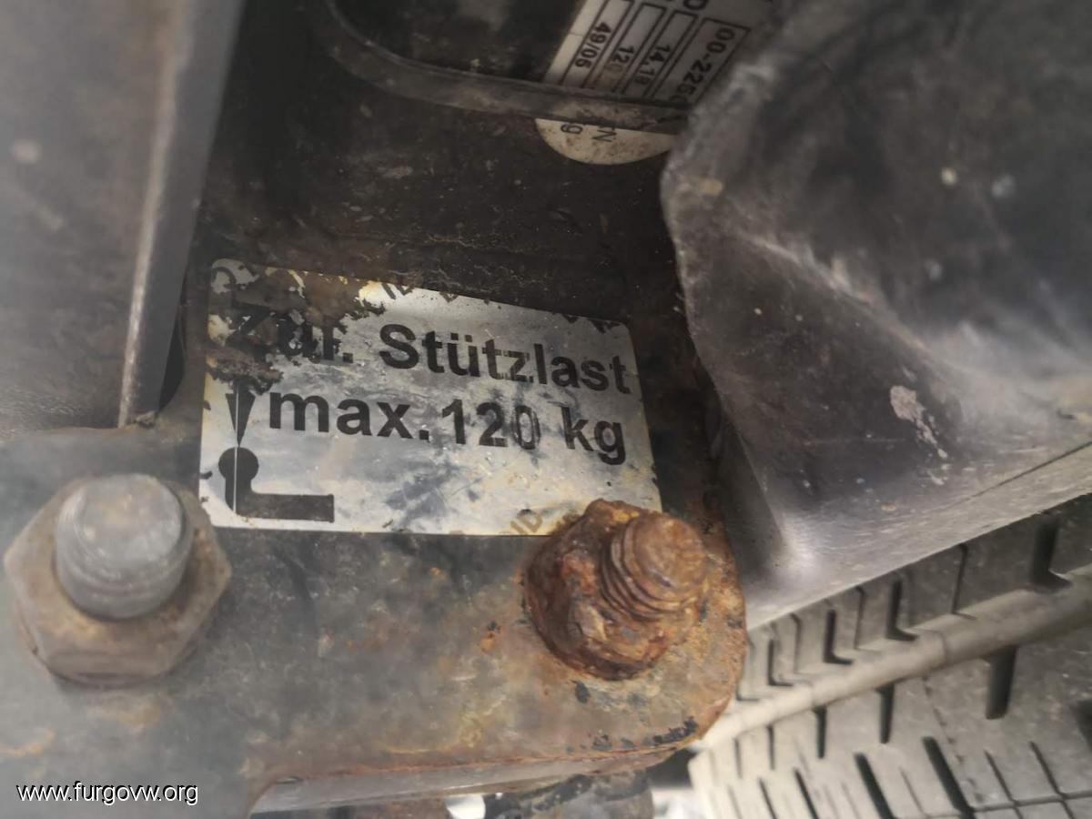

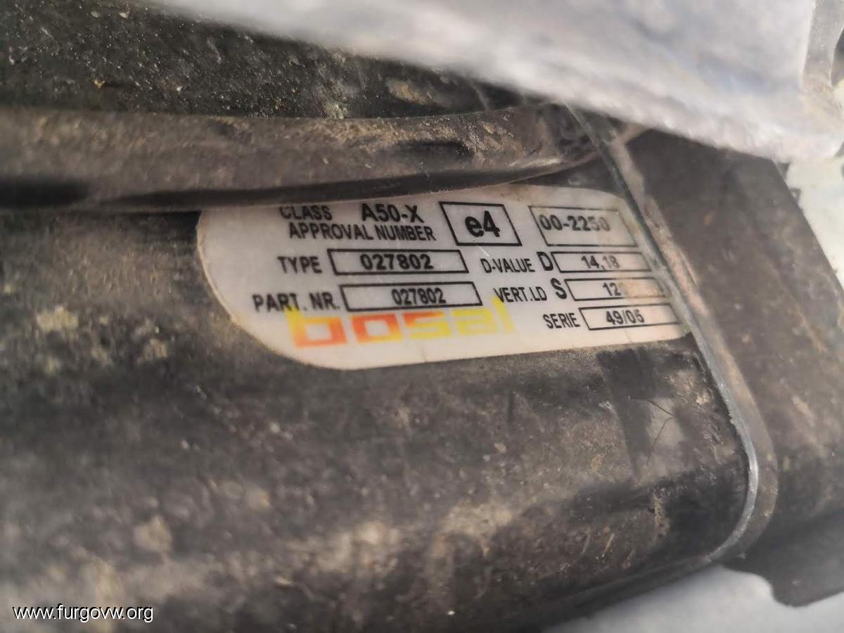

Cita de: COC-Homologation en Abril 09, 2019, 21:16:12 pm
Hola,
el enganche tendra una placa/pegatina (o deberia tenerla).
Si la tiene con sus parametros D y S, contraseña, marca y tipo, se deberia de poder legalizar como reforma una vez matriculado el coche. Yo no he dicho que lo puedas legalizar luego gratis, sino que seria posible, y mas económico que comprar una nuevo.
Saludos,
Esto es:
¿se puede legalizar? ¿coste?

Cita de: ensafer en Abril 10, 2019, 19:14:59 pm
Esto es:
Hola,
correcto, se puede legalizar.
Saludos,
J. Luis
