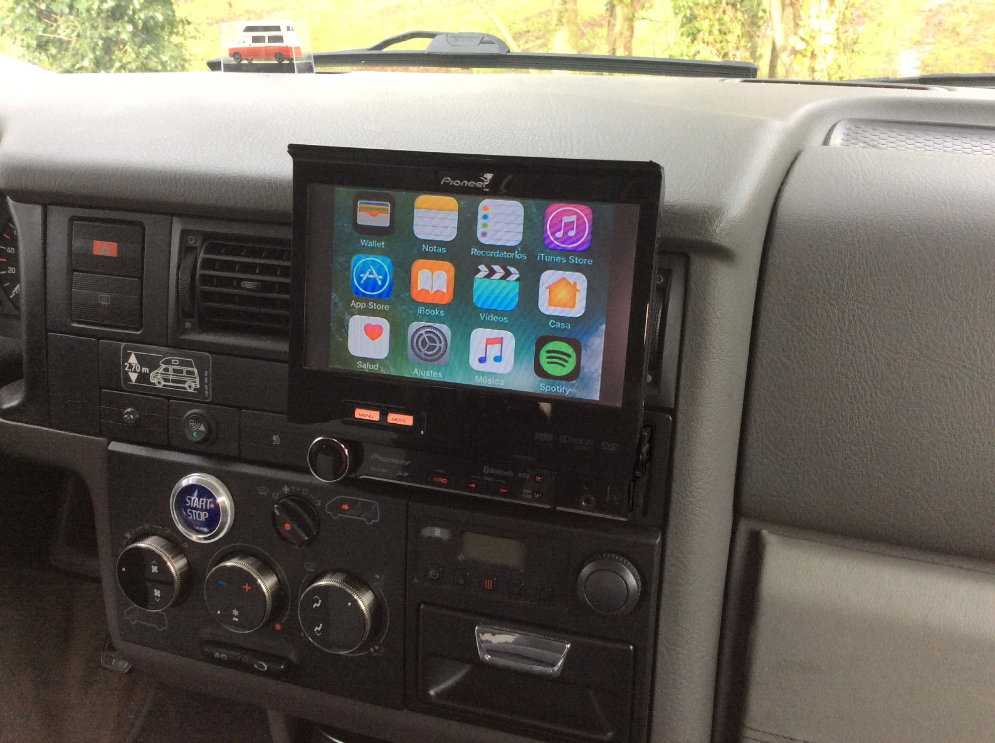

En el taller de la radio, una vez quitada la vieja verán el hueco y podrán asesorarte sobre el modelo que mejor se adapta, pero en efecto, si la radio tiene mucho fondo será inevitable que sobresalga un poco. Mi T4 es más vieja que la tuya y el salpicadero no está preparado para doble din (pero el hueco y sus limitaciones son las mismas), así que metí una radio de un solo din con pantalla escamoteable. Cuando la pantalla está guardada esta tiene que ocupar el fondo que necesita, lo que hace que todo el conjunto sobresalga uno o 2cm.
De todos modos yo creo que las de doble din de hoy en día tienen menos fondo que las radios que se fabricaban hace unos años.
