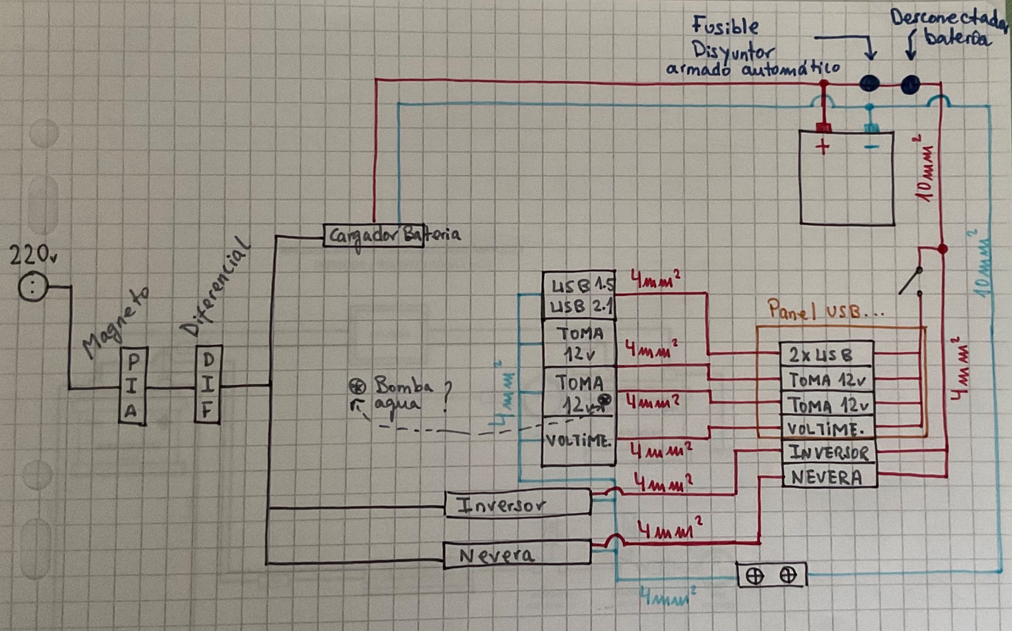

Hola! Mi nombre es Luis y tengo una FORD TRANSIT 350L 2.4CDTI 140CV 4X4 del 2009. A la furgoneta le he hecho una camperización, y la última modificación que le he hecho ha sido cambiarle el relé separador de baterías por un BOOSTER.
Como la instalación eléctrica de mi furgoneta es reciclada, pues antes era una ambulancia, me ha costado un poco entenderme con el relé, al que además de los cables positivos de ambas baterías, iban otros dos más finitos de color naranja y negro, que siguiéndolos me llevaban al disyuntor, y uno (el naranja), era "POSITIVO 12V", y el otro (el negro), "SALIDA SEPARADOR".
Al BOOSTER, un Victron Orion-TR 12/24 cargador batería inteligente no aislado (https://autosolar.es/convertidor-12v-a-12v/convertidor-smart-12v-12v-30a-victron-orion-tr), le tuve que llevar un positivo directo del alternador, que saqué del disyuntor, de la patilla "ALTERNADOR".
