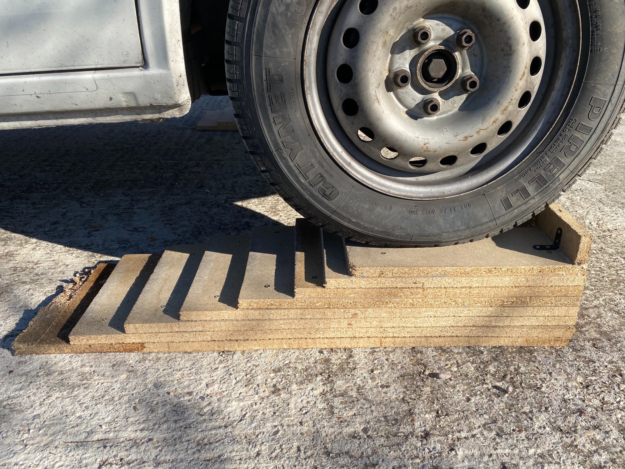

Para ahorrar un poco, que no me aspiren el aceite y echarle algo de mejor calidad, suelo realizar yo el cambio. Os pongo unas fotillos por si a alguno le va bien o me quiere hacer alguna sugerencia.

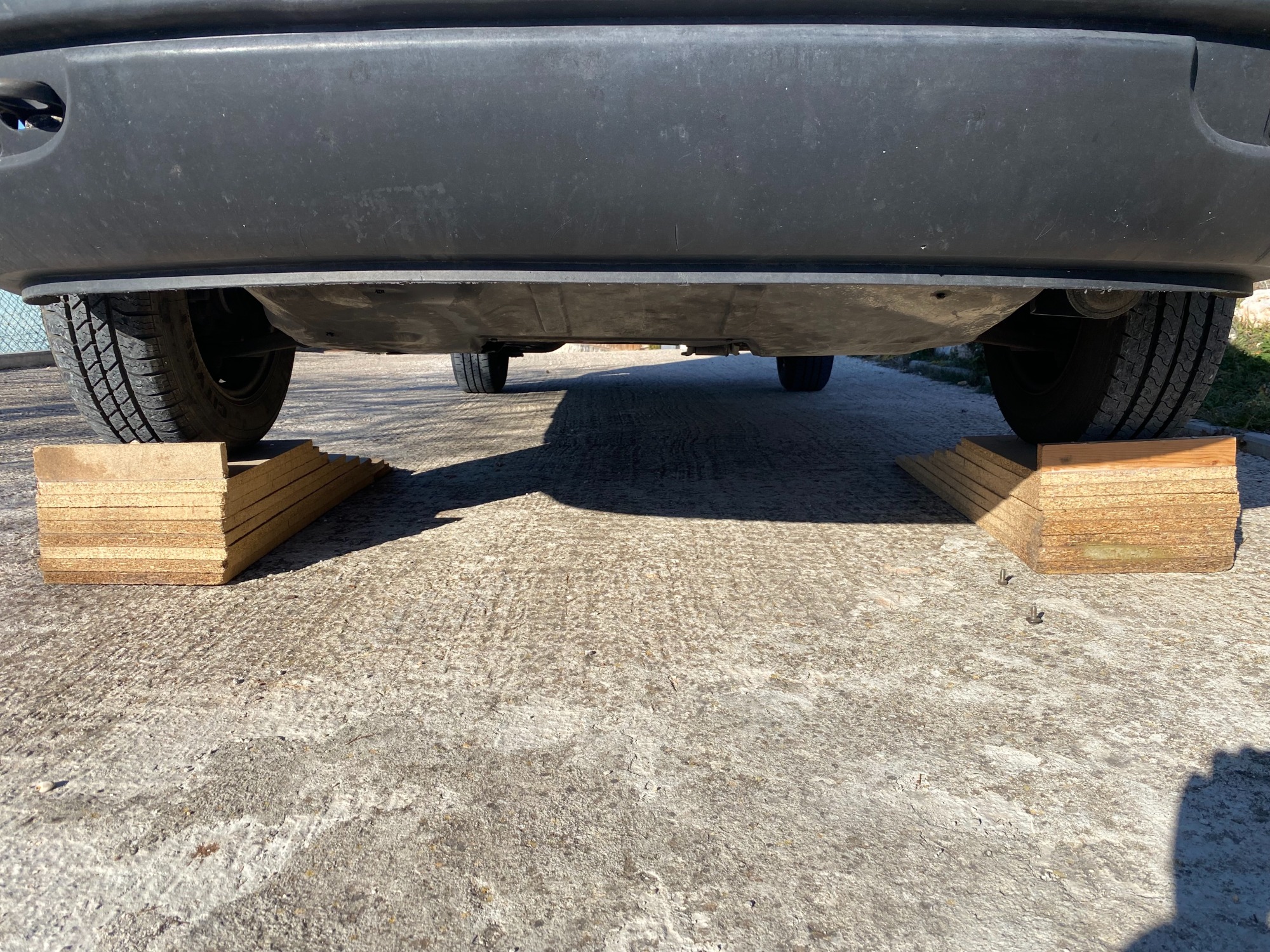

Lo primero que hice fue hacerme unas plataformas para poder elevar el morro de la furgo y trabajar más cómodo:

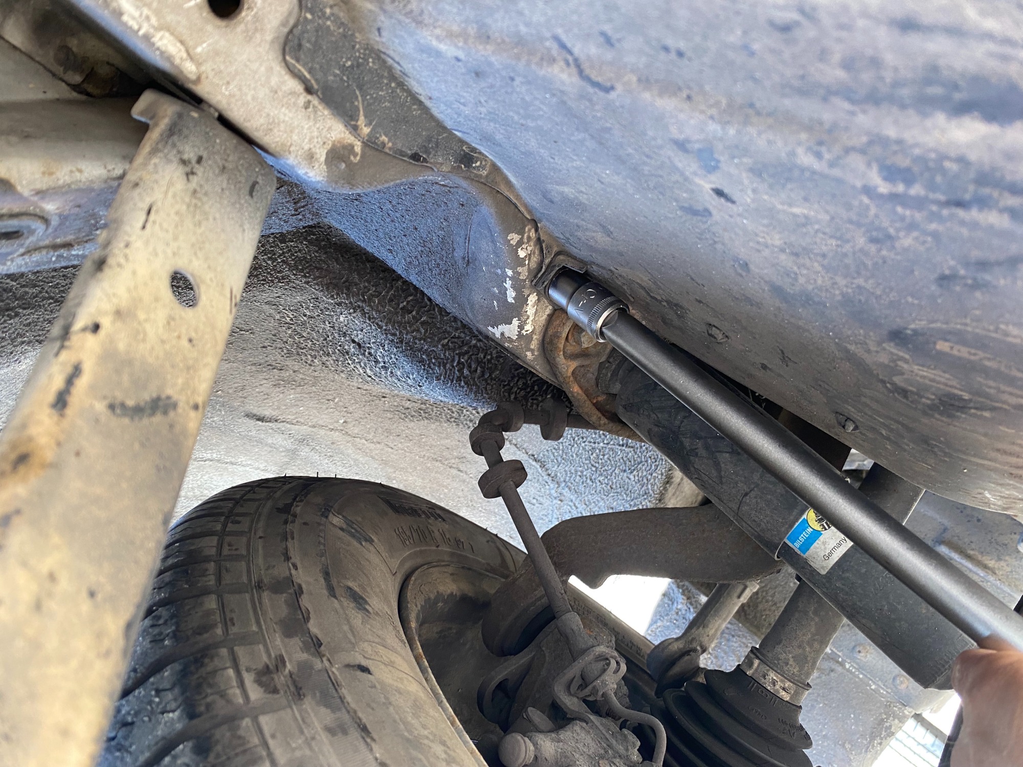

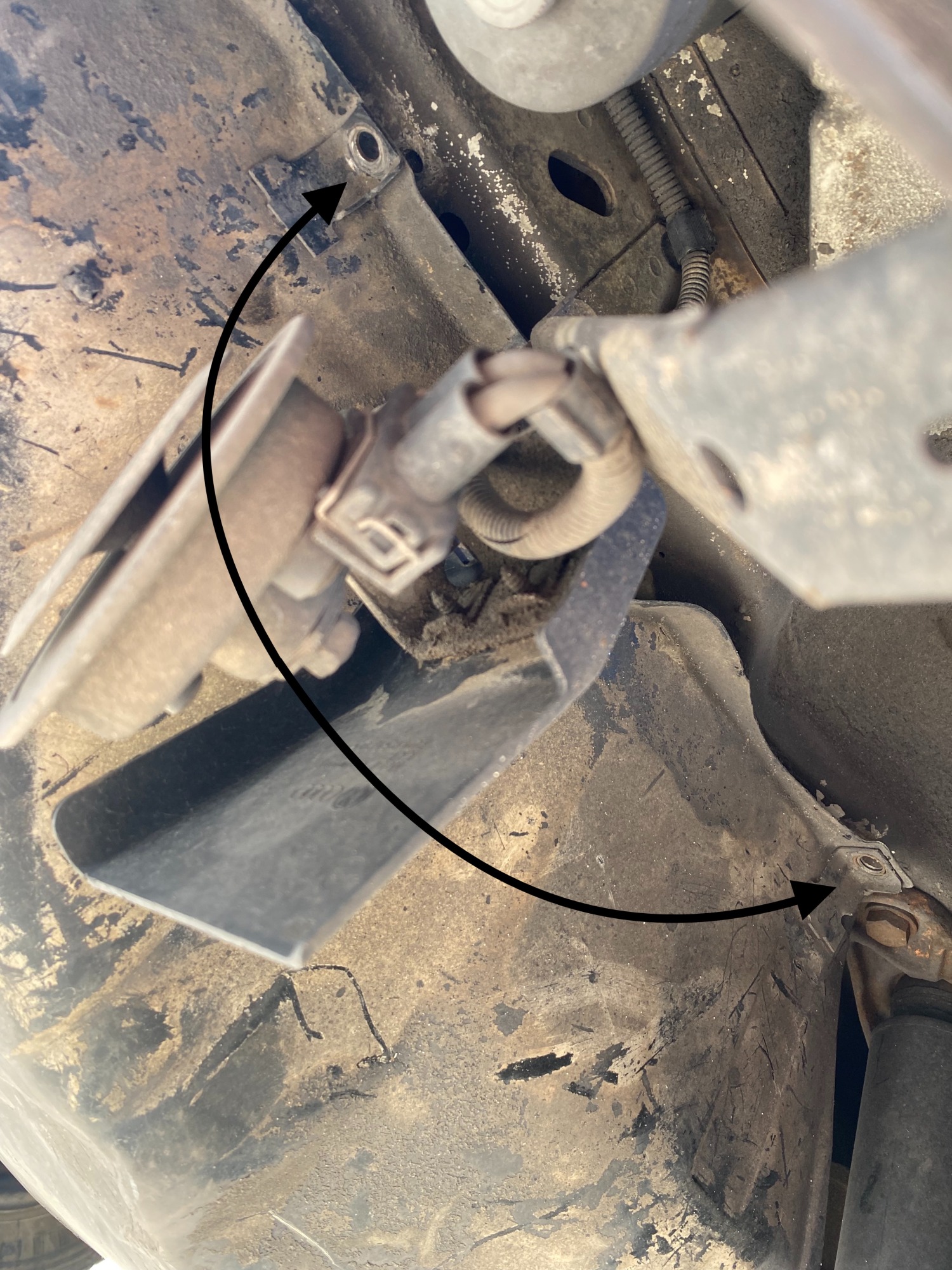

Luego le quito el cubre carter extrayendo estos tornillos que hay a cada lado, con llave del 13:

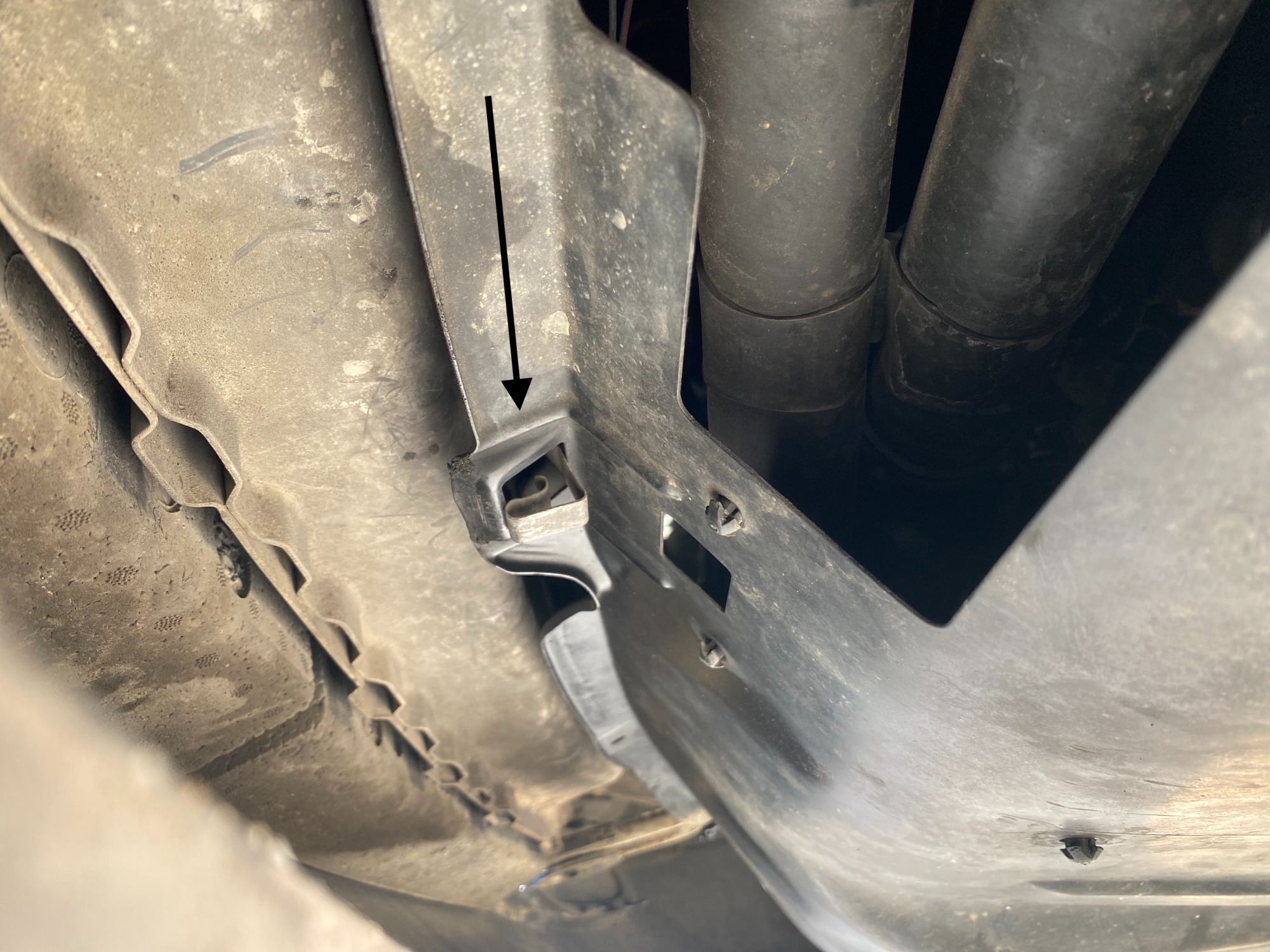

Mediante esta pestaña se suelta del todo el cubre carter:

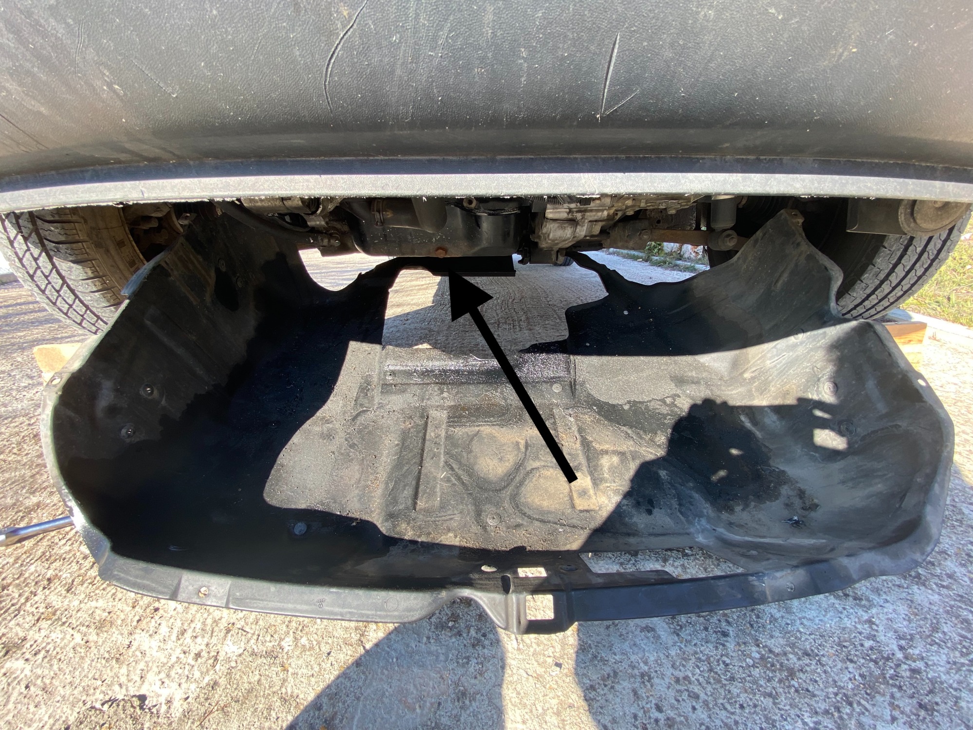

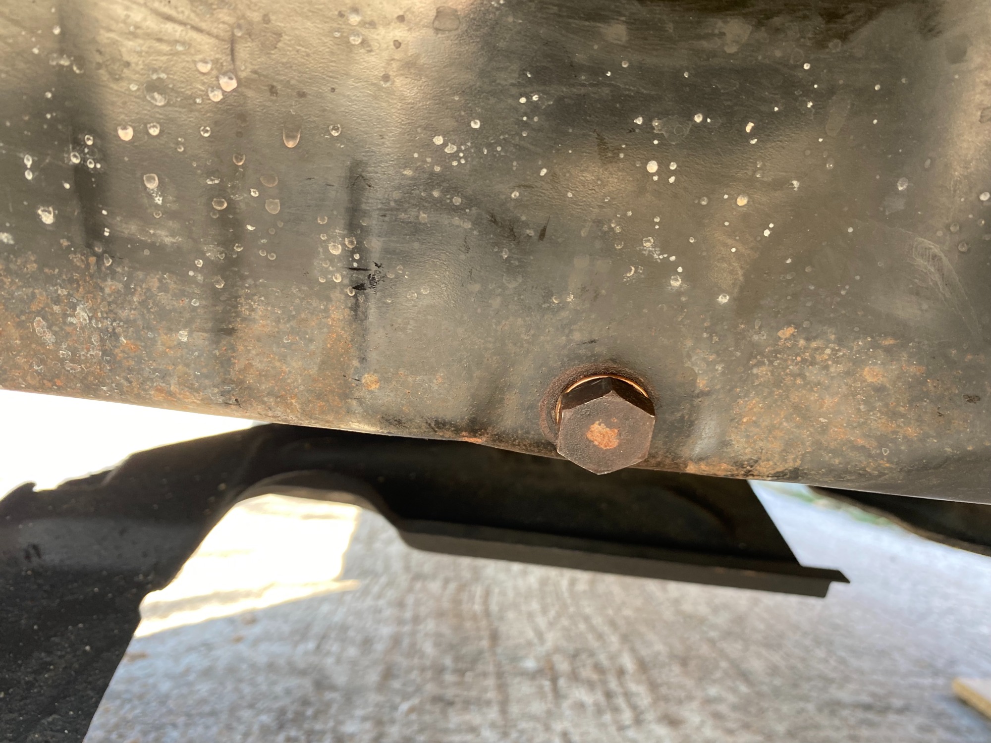

Solo queda poner una garrafa abierta debajo o algún tipo de contenedor para el aceite viejo y quitar el tornillo del carter con llave de 19:
Yo le abro por arriba la tapa de llenado de aceite para que escurra mejor. Una vez termina de gotear le pones una arandela nueva al tornillo para que selle bien y le llenas unos 4 litros, revisando con la varilla.

Hazte dos rampas para las ruedas traseras también o coloca la furgo en una rampa o acera y Lugo súbela de la parte delantera.
Te lo digo porque ese cárter lleva la toma de vaciado en la parte delantera, y si levantas la furgo de Delante solamente... te queda aceite en la parte trasera del cárter y además se escurren las partículas sólidas hacia ahí, dejando la mierda adentro y contaminando el aceite nuevo.
