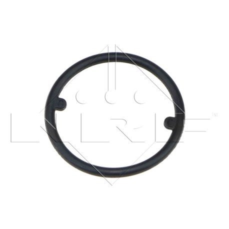

Cita de: manuel-pul en Febrero 15, 2020, 23:52:13 pmA esta me referia
esa es la que lleva, una torica con orejitas, mejor original....

Esa junta es la que va entre el enfriador y su soporte, la montan todas las t4 y montones de coches del grupo VAG.  Entre el soporte y el bloque puede montar 2 diferentes...

Cita de: JowJow en Febrero 17, 2020, 06:52:16 amEsa junta es la que va entre el enfriador y su soporte, la montan todas las t4 y montones de coches del grupo VAG.  Entre el soporte y el bloque puede montar 2 diferentes...
Yo necesito esa,la que va entre soporte y enfriador,me imagino que entonces tendré que comprar una así,no vale una torica,muchas gracias a todos

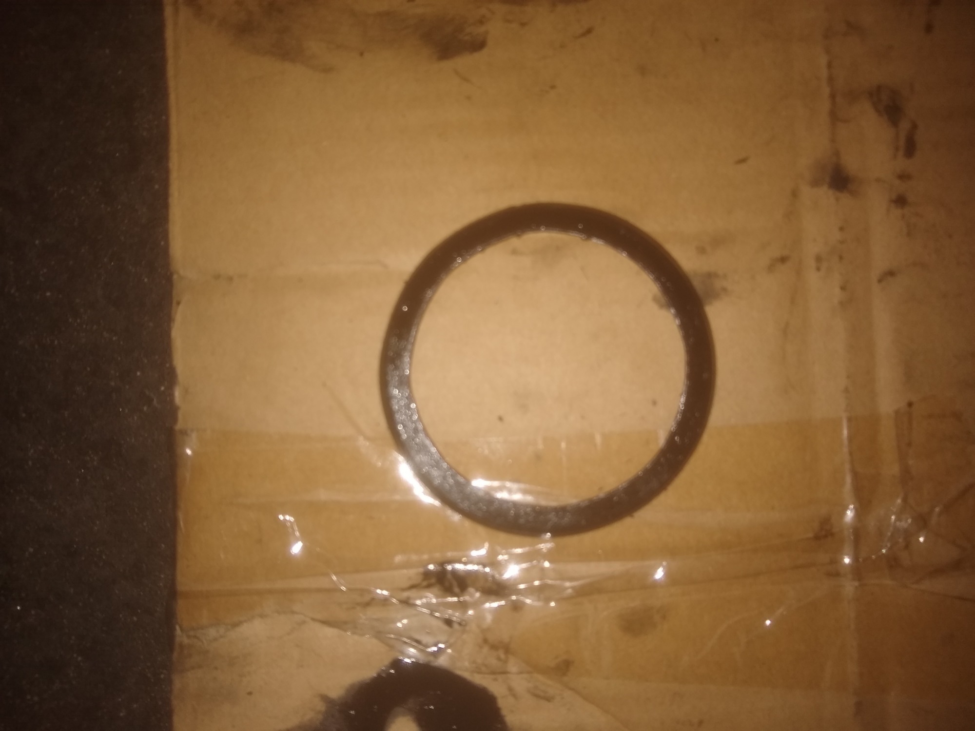

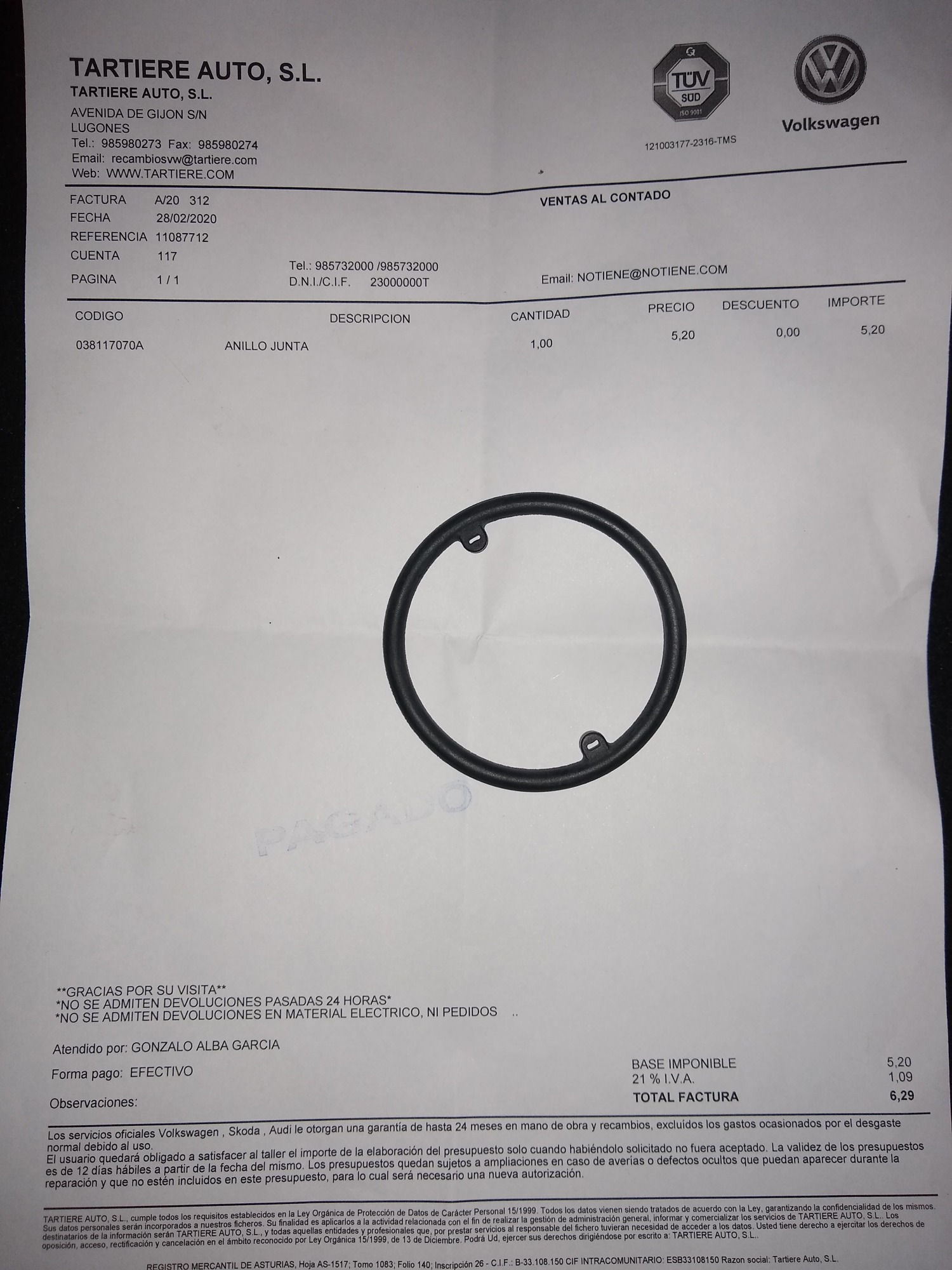

Buenas!,pues nada ,después de una buena pelea,haciéndolo desde el suelo,ya está cambiada la junta,os dejo una foto de la que tenía(parecía de plástico)y otra de la nueva para que sirva de referencia para quien lo necesite
cierv@lo
Enhorabuena Manuel!!! Muy bien!!
La que has quitado parece plana y la nueva más redonda no??
Supongo que es porque la vieja estará reventada.
manuel-pul
La que quite,estaba plana por un lado y redondeada por otro,tenía pinta de llevar ahí puesta mucho tiempo...

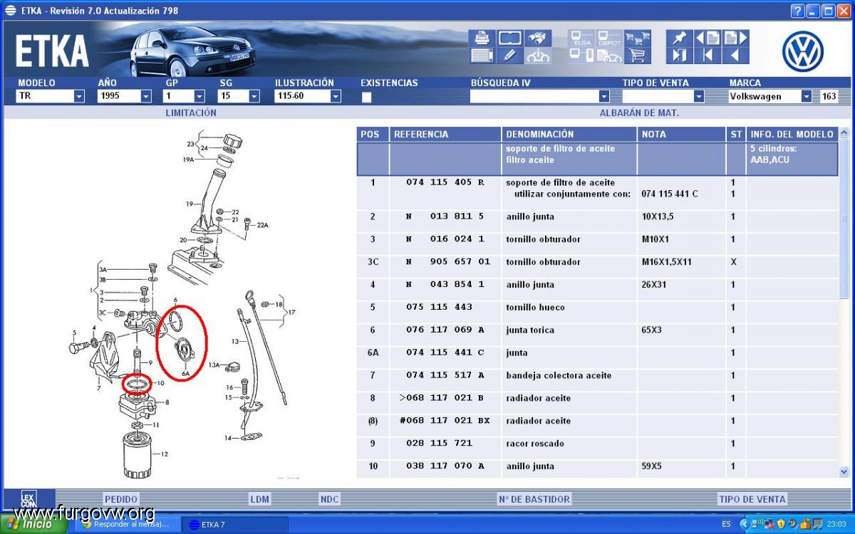

Cita de: JowJow en Noviembre 27, 2012, 23:10:58 pmsi sacas el filtro vas a ver la tuerca bien... la sacas  y quitas el intercambiador... lo vas a ver claro... es muy sencillo... la junta (aro torico)la lleva entre el intercambiador y su soporte... aunque entre el soporte y el bloque lleva otra
aqui tienes hasta las referencias
si no las quieres comprar en la vw , vete a una casa de rodamintos y retenes y pidela de viton... la goma normal no aguanta
Hola buenas ,perdón por retomar el hilo después de tanto tiempo,pero es que estoy un poco rallado ya..resulta que cambie las juntas porque tengo perdida la cuestión es que fui ala casa y me dieron la número 10 y la 6A al ver el esquema he pedido también la 6 y me he puesto al lío,cuando desmontó veo que la 6A no la lleva y la 6 si,entonces le coloco las nuevas y dejo la 6A sin poner como estaba....cuando arranco y por sorpresa veo que sigue perdiendo,parece que menos ...pero sigue perdiendo,será por no poner la 6A también?o será como me supongo que depende el modelo lleve una u otra.?muchas gracias de antemano y aver si alguien me sabe decir algo,es una 2.5 tdi acv gracias y un saludo
