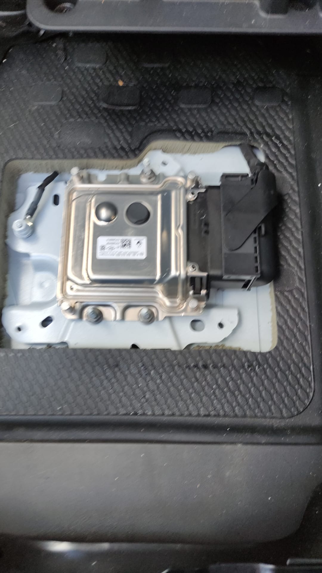

De paso ¿alguien me puede decir que es esto que esta debajo del asiento del conductor?

La foto creo que es el ecu
