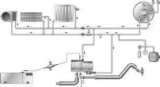

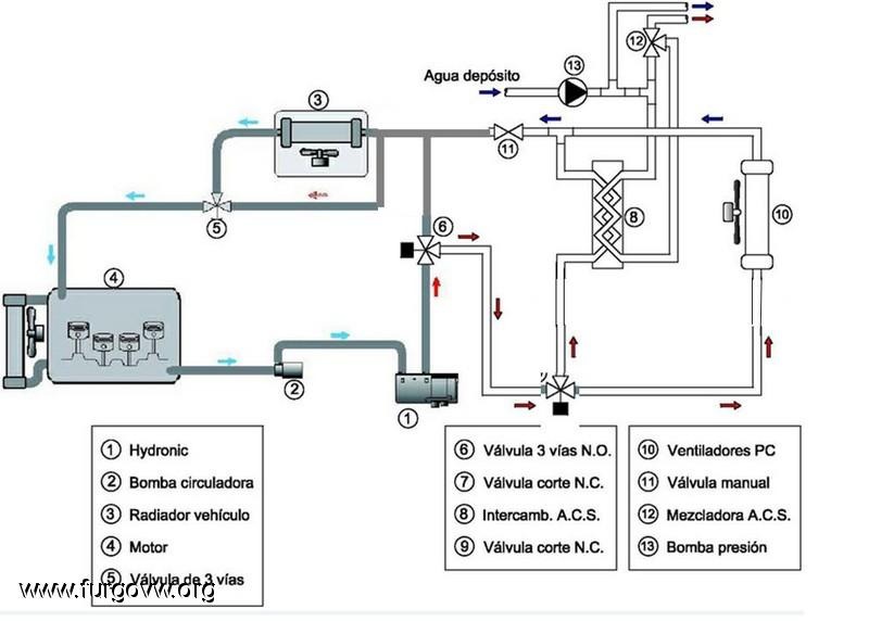

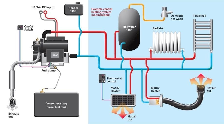

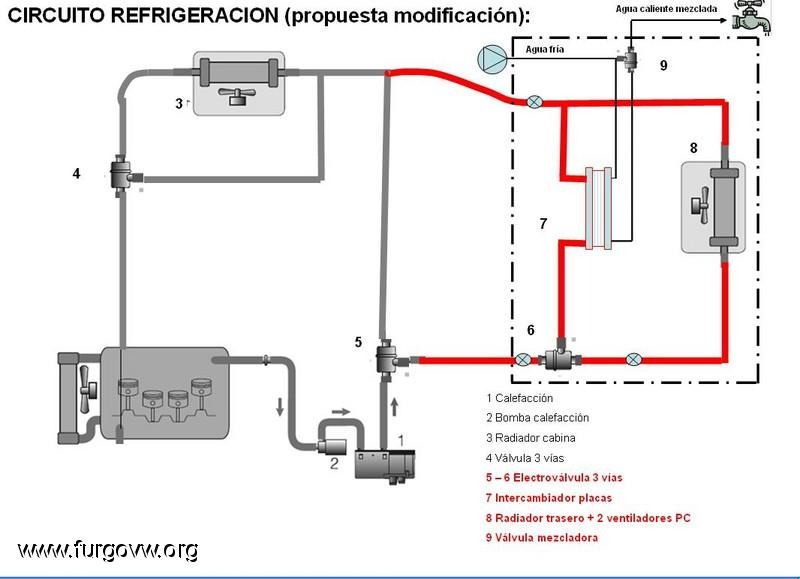

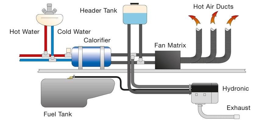

Capelo
Cita de: Wajiro en Noviembre 25, 2021, 10:54:51 amHola buenas, tngo una wt6 y trae una webasto thermo top evo, que se supone que es para calentar el agua del motor para ayudar al arranque en frío, me han comentado que se podría poner como calefacción estacionaria y para calentar agua, sabéis algo de esto?? Muchas gracias
Hay este montaje
