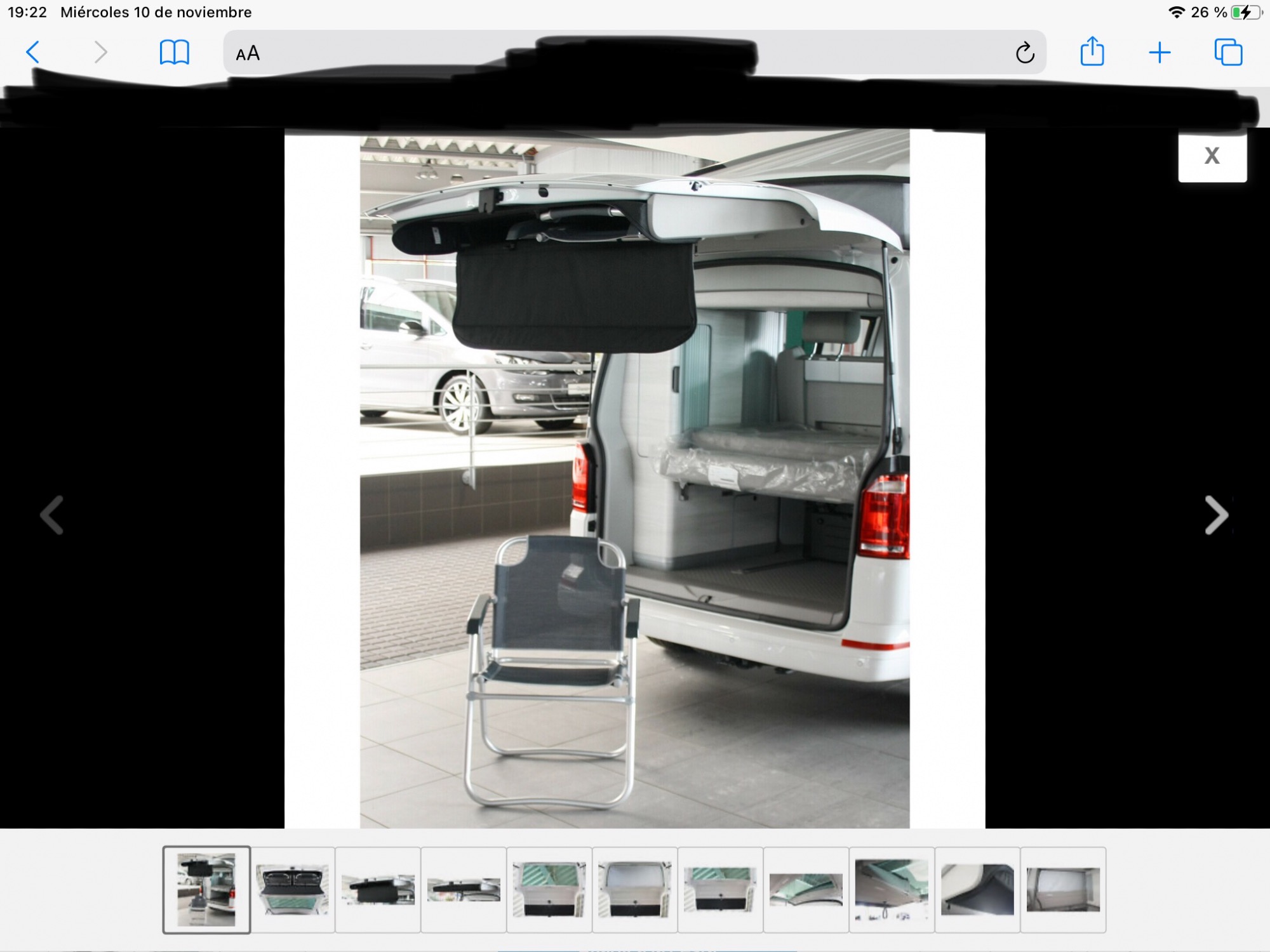

Hola a todos,  tengo otra ñapa que hacerle a la furgo, y es que el tablero que hace de somier sobre el maletero está roto en uno de sus puntos de sujeción.
Le falta material, (madera),  estoy pensando rellenarlo o repararlo, pero no se si hay un método mejor que otro.  Ya sea hacer madera con virutas y cola de carpintero o bien usar algún pegamento o similar.
¿Alguien ha hecho esto anteriormente?
Voy a ver si soy capaz de adjuntar una foto.
Gracias.

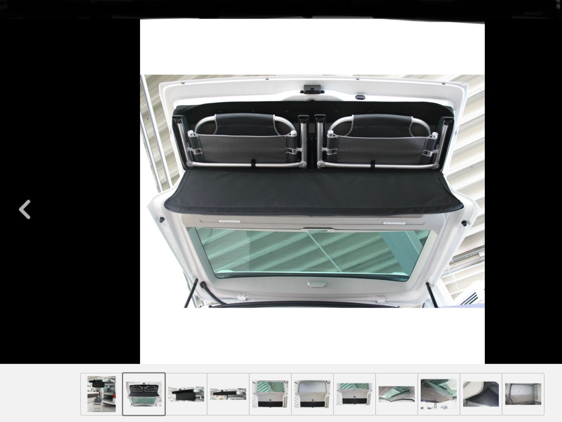

Kaizen
Noviembre 10, 2021, 06:50:10 am #1 Ultima modificación: Noviembre 10, 2021, 07:05:49 am por Kaizen
signal-2021-11-10-062415-001" border="0
se ve que alguna chica en bañador, se ha sentado en el tablero para ver amanecer en la playa, y la realidad lo ha roto.

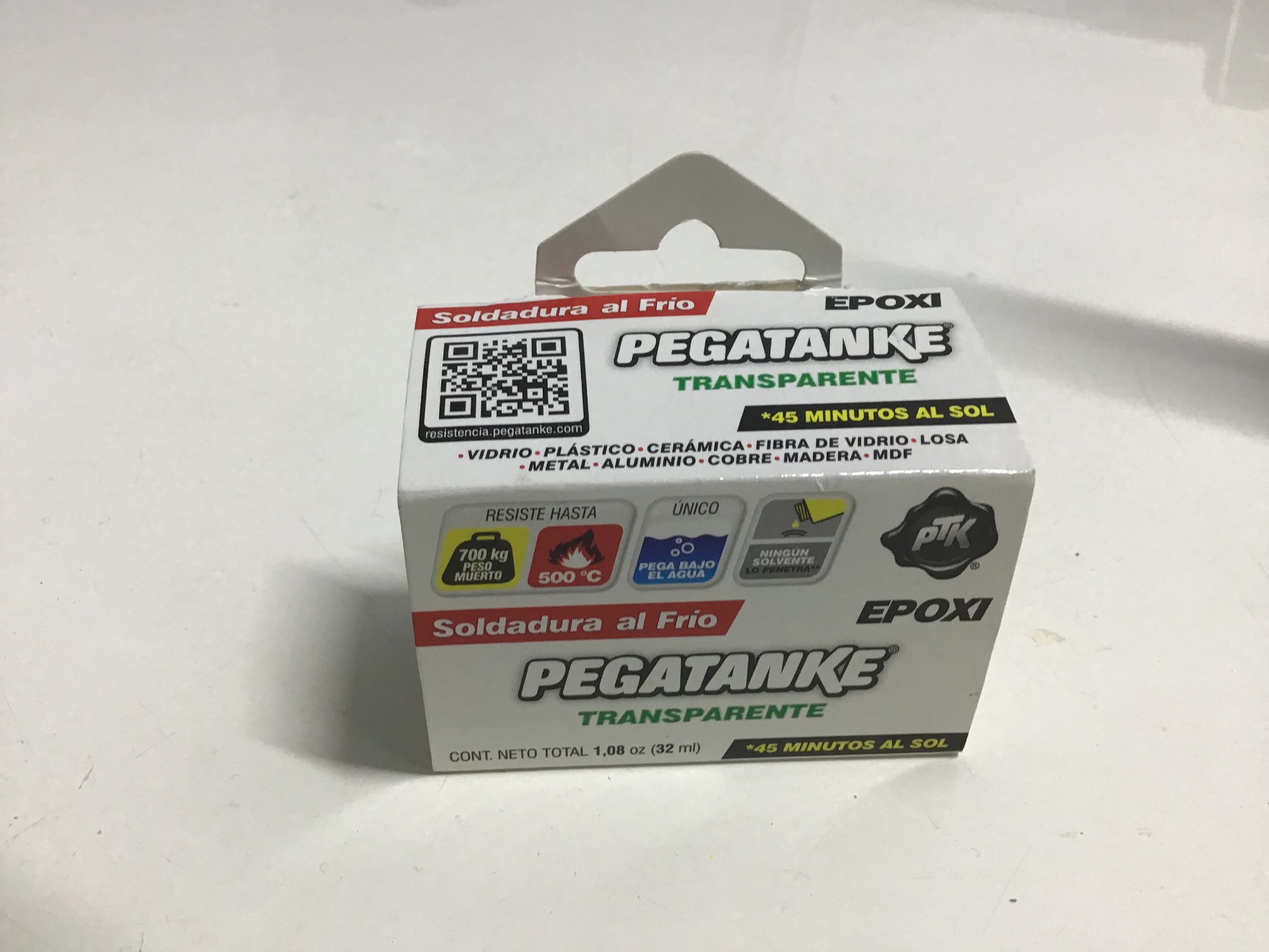

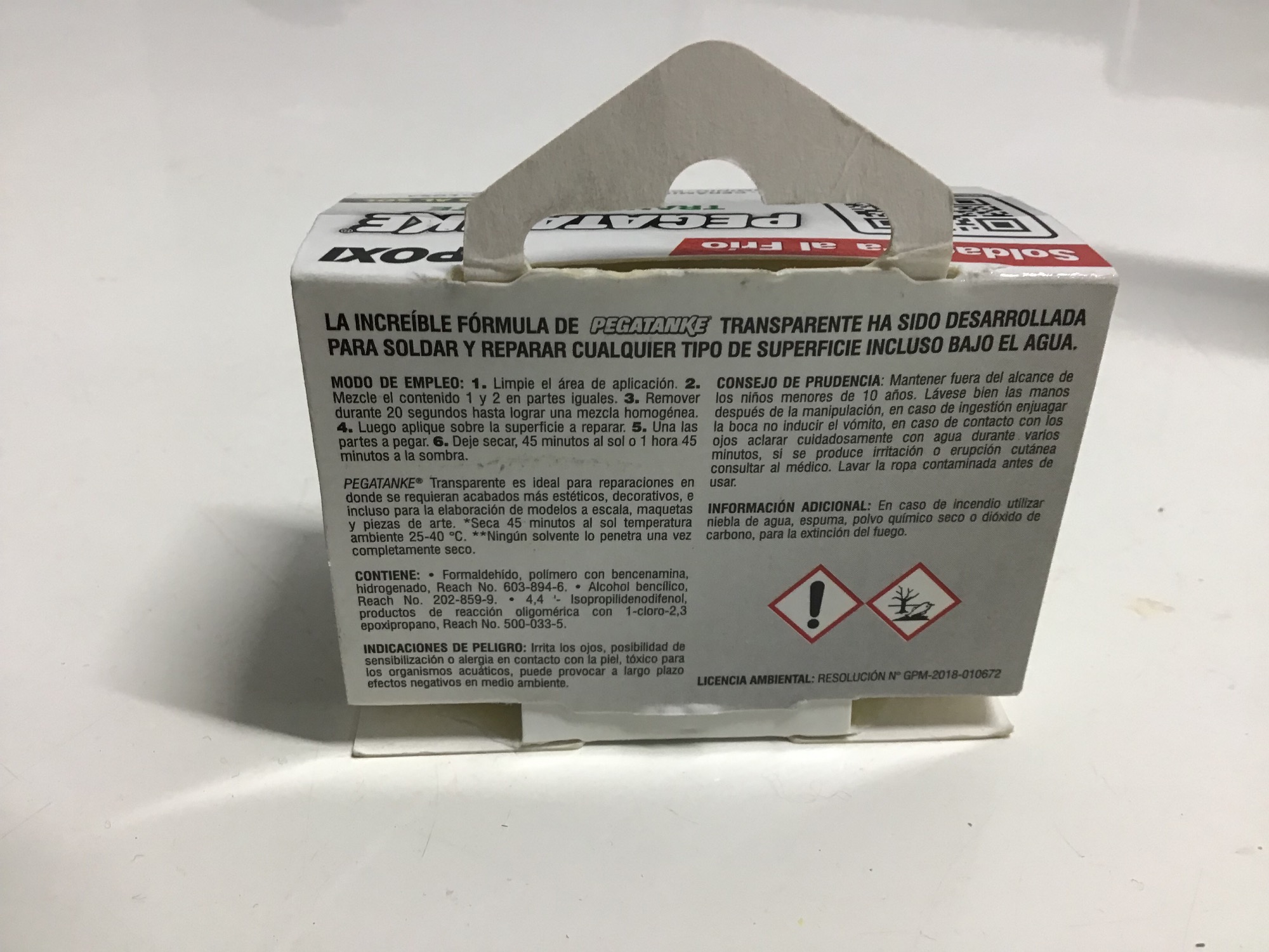

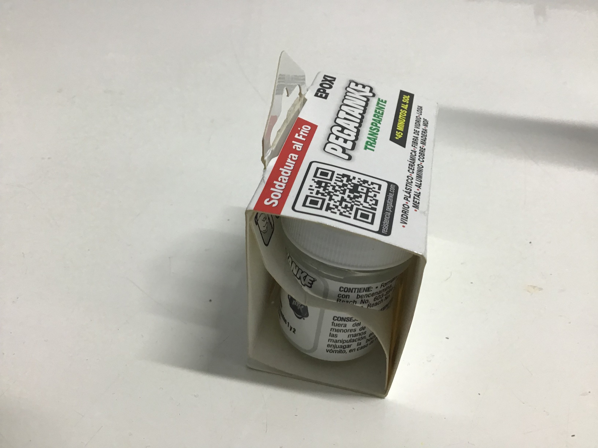

Yo lo rellenaría con este pegamento epoxi, son dos componentes que se mezclan proporción 1/1, el resultado es espectacular y creo que para esa ñapa es ideal.

lo que veo es que tengo que rellenar y pegar ese casquillo roscado , que es donde luego rosca uno de los  tornillos que sujetan ese eje del tablero.  Así no se quedaría todo pegado y se podría desmontar.
El tema está en conseguir afinidad con la madera para que resista, no solo rellenar.
Se ve que insertan un casquillo roscado y sobre el roscan el eje, pero está muy al borde de la madera y al ser de  aglomerado se rompe.
