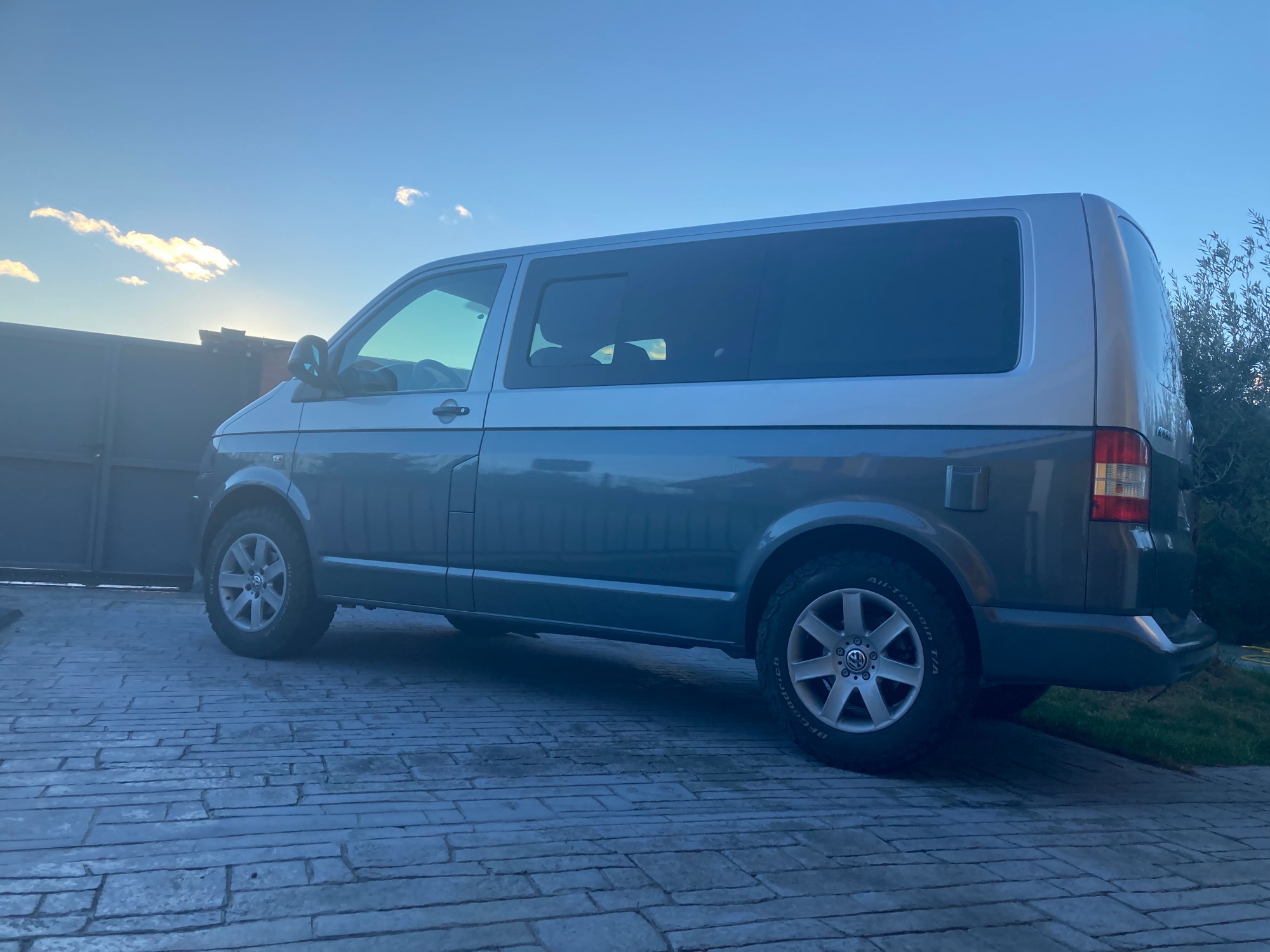

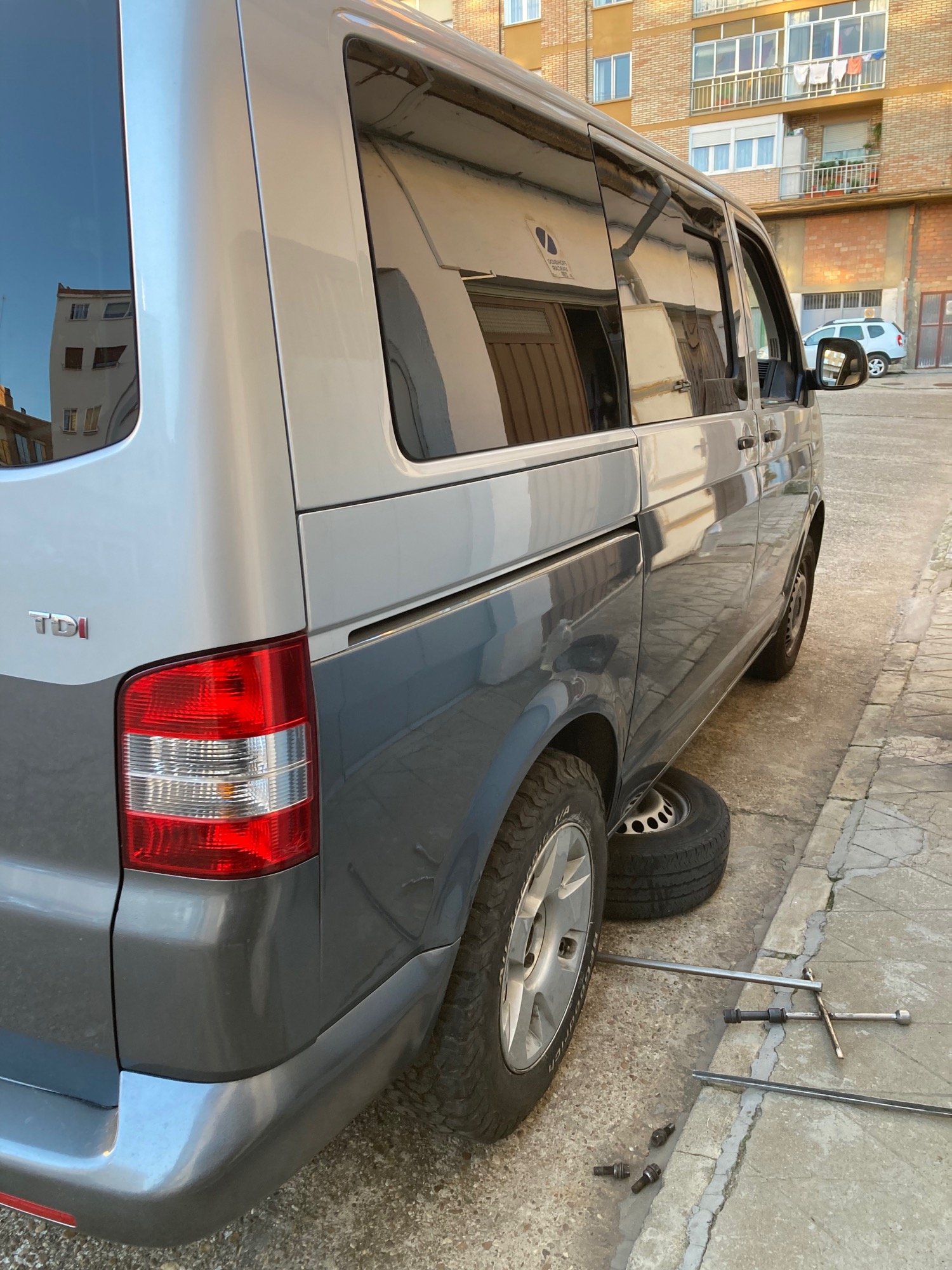

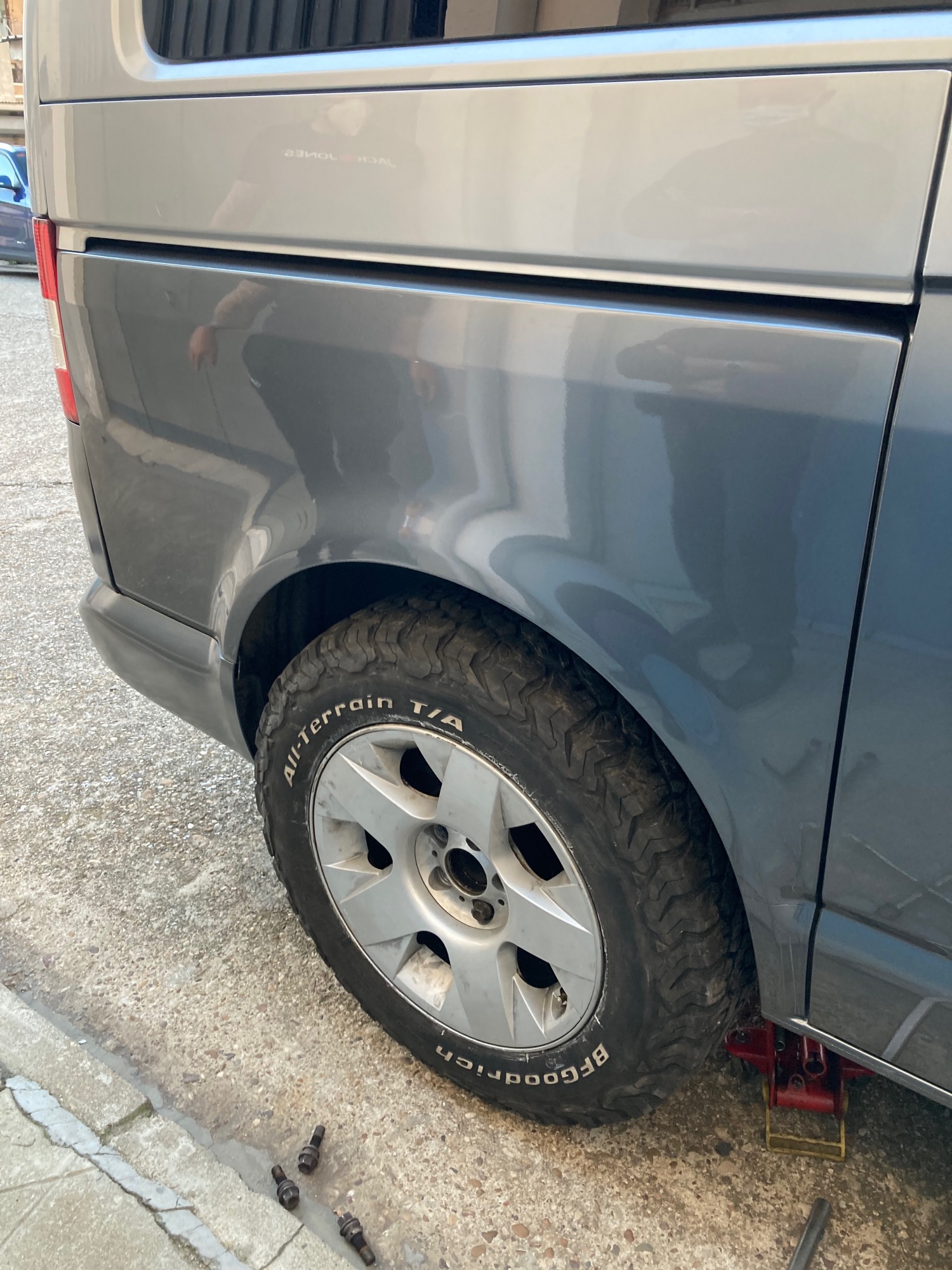

Me ha dado por poner llantas en 17 a mi t5.1 con neumático BF goodrich at 245/65/17
La verdad es que he probado con una llanta de bmw de un serie 7 ( solo para ver qué no tocaba nada y que podía poner estos neumáticos, que homologaré )
La duda es que no se que et llevan estas llantas . Quiero comprar unas y no quiero que sobresalgan pra no tener que poner aletines.
Las originales en 16 son et55 y quedan metidas . Estas de 17 quedan a ras
Alguno con experiencia similar que haya montado esta medida de goma en nuestras furgos  ?

Al final entraron bien y quedaron a ras. Monté llanta bmw en 17 de 8 de ancho , con et diferente adelante y atrás .
Ahora solo queda homologar y listo.
