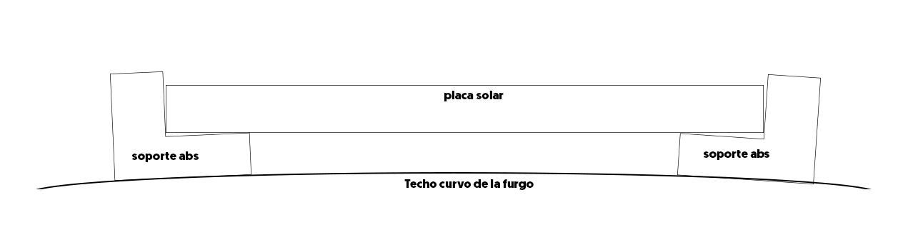

La curvatura del techo, hace que los soportes de los laterales (los típicos de plástico blanco) no hagan contacto con la chapa si coloco la placa totalmente recta sobre ellos.
Intentaré ilustrarlo con una imagen:
He pensado dos soluciones posibles:
Opción 1. Calzar los soportes con una cuña y salvar el desnivel.
Opción 2. Colocar la placa tal cual está en la imágen, y salvar la parte que no hace contacto rellenando con sika.
¿Alguien que se haya encontrado con el mismo problema?
¡Mil gracias de antemano!

Pero dado que me encantan las ñapas, yo no doblaría la placa solar, a la larga puede romper las conexiones
internas que lleva y dejar de funcionar.
Lo que dices de "calzar" los soportes con cuñas es lo más correcto sin duda.

¿ y usando soportes de aluminio? Esos los podrias doblar lo suficiente para cuadrarlos con techo y placa
Miserjo
Yo lo mía la instale sobre escuadras metálicas.
Fije primero las escuadras al techo, y después atornille las escuadras al marco de aluminio de la placa.
La placa no apoya sobre las escuadras si no que la sujetan.

segun el planillo que pones creo que la mejor solucion es adaptar la parte que se pega al techo. haces un rebaje en la parte de la base que va hacia el interior hasta que quede toda superficie en contacto y la parte superior (donde descansa la placa) nivelada.

Al final he optado por salvar el pequeño desnivel, rellenando con sika. Decir que la placa apoya perfectamente, ya que el huequito que quedaba está completamente relleno.
He decidido hacerlo de esta forma para no tener que estar haciendo modificaciones en las piezas de ABS, y que estas además, estuviesen completamente en contacto con el techo (para mayor seguridad)
Luego he puesto tornillos metricos de 4mm (16 tornillacos) a las piezas directamente con el techo. Y la placa, ademas de pegada a las piezas, también atornillada con tornillos metricos y tuercas blocantes (en en 12 puntos) a las propias piezas de ABS.
¡Gracias a todos por los consejos!

Creo que has optado por la mejor solución y la más segura.
