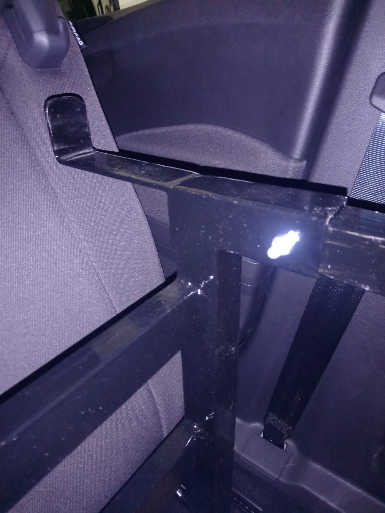

Hola a todos, os dejo aquí algunas fotos de mi primer brico de mejora de nuestra T4. Para el que no sepa como es la configuración de fábrica del maletero os pongo una foto. Es una estructura metálica atornillada al suelo del maletero con una madera para sostener la cabecera de la cama. Es un hueco muy profundo y con poca altura, difícil de aprovechar si no poneos un cajón.

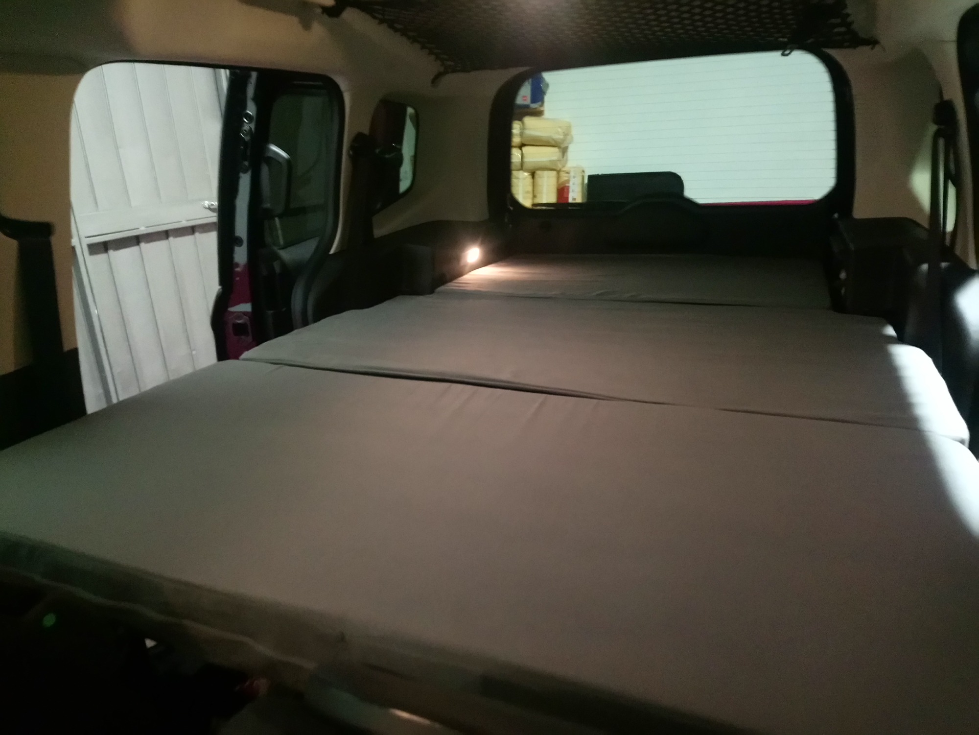

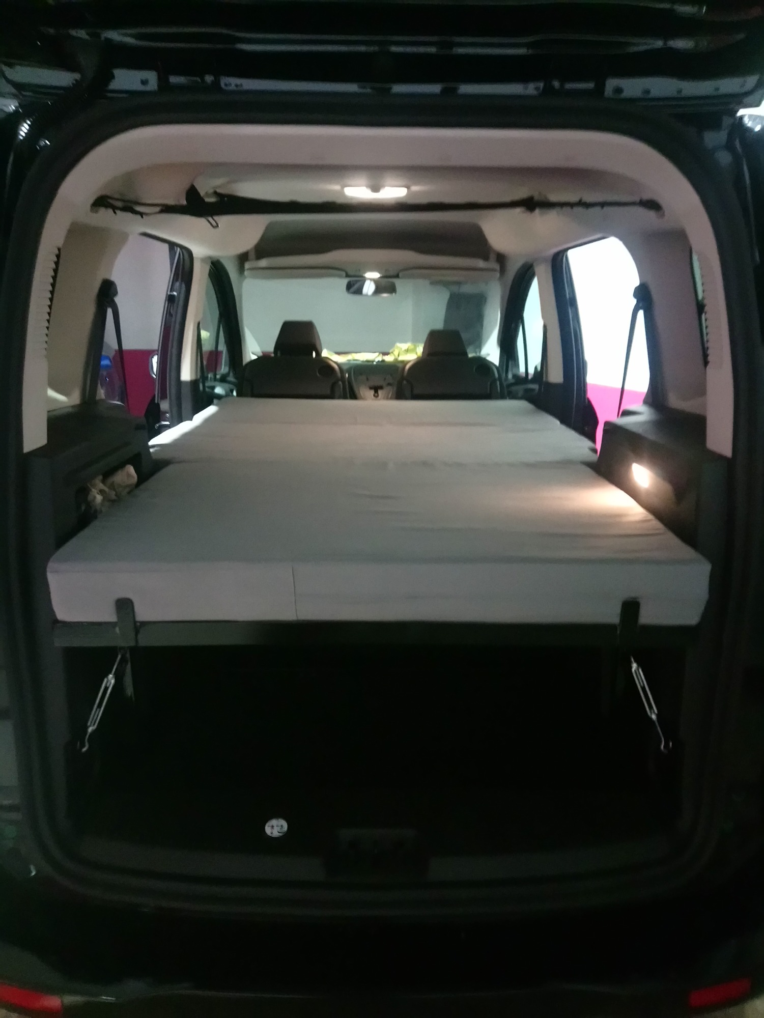

pacobus68
muy buen aporte y muy bien aprovechado el espacio,muy practico, una pregunta aparte, como es que hace cama el asiento, poddrias regalarnos una foto?
