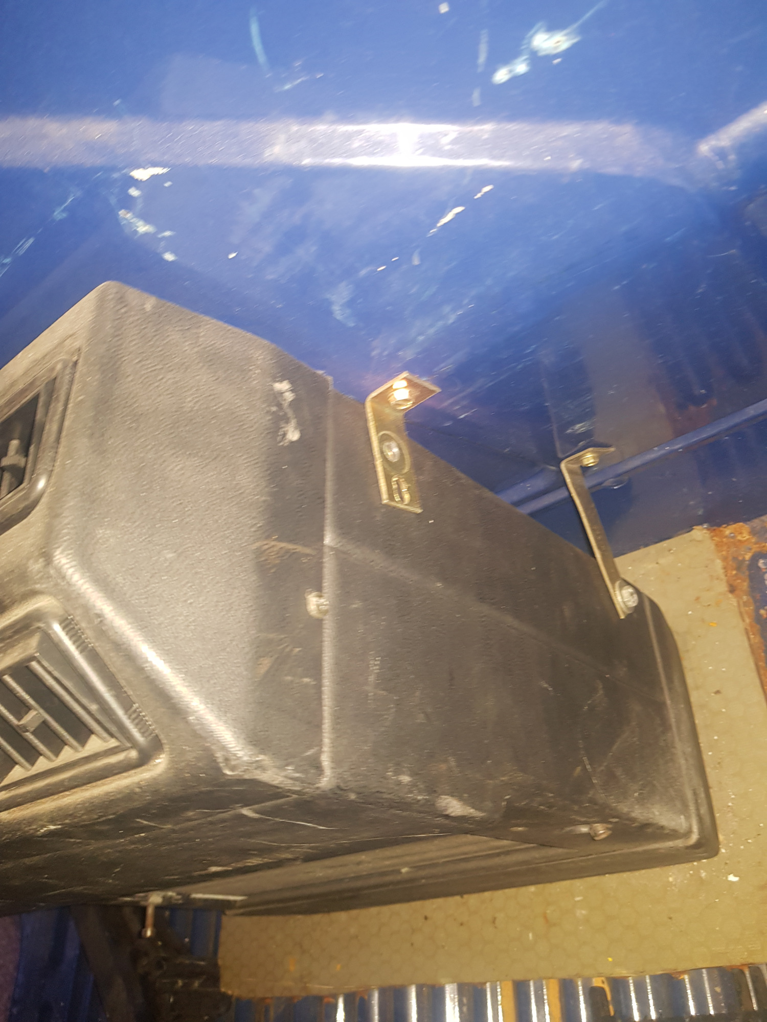

Buenos dias gente .tengo esto en la parte de atras de mi furgon y lo quiero quitar  venia asi  ???  ???  .loco1

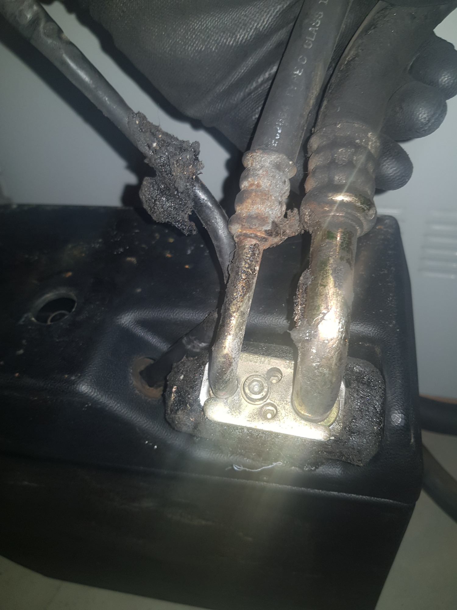

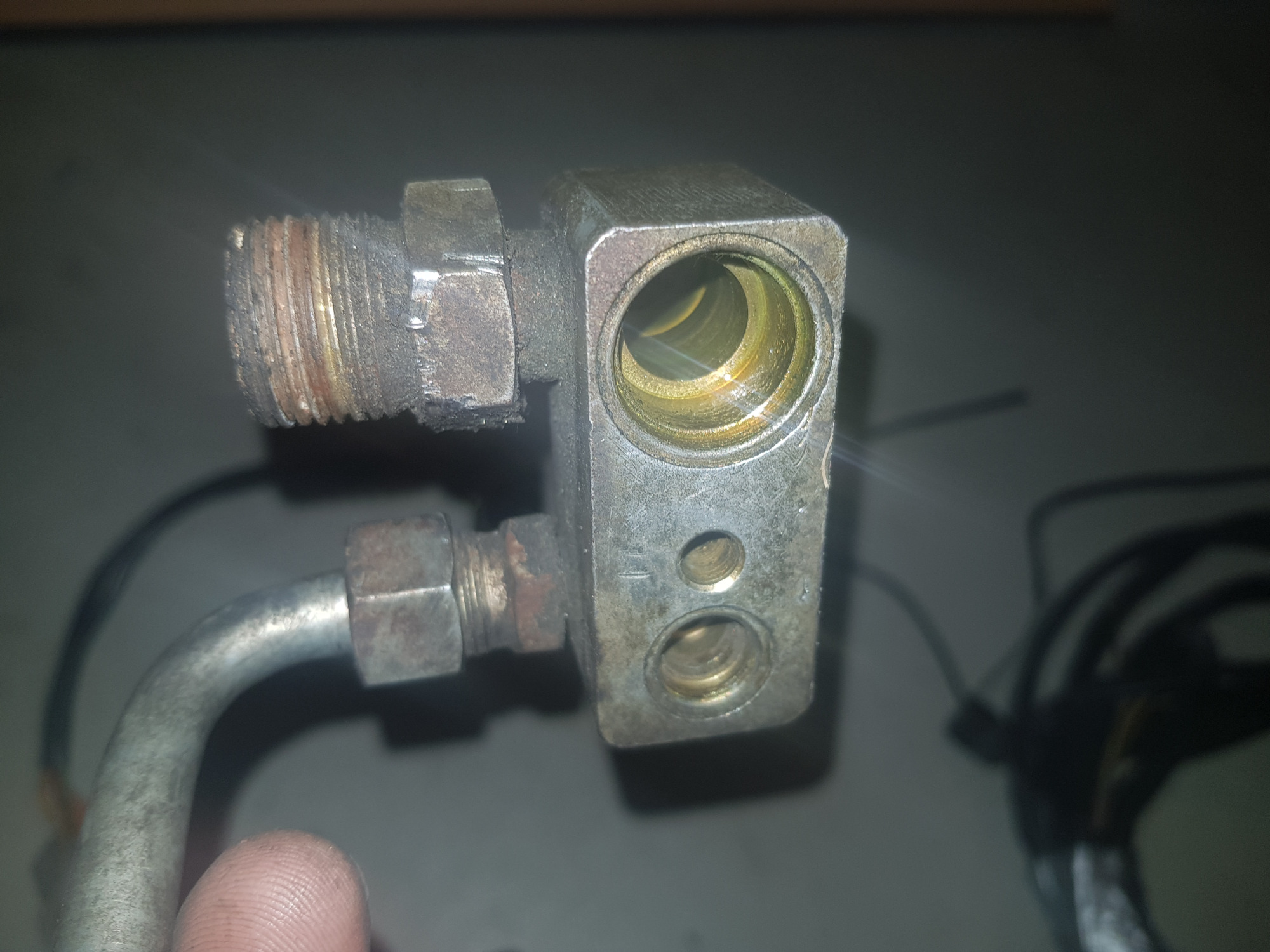

Muchas gracias por contestar Embata ,a ver despues de requetemidar por debajo van 2 tubos que van al vano motor y salen y se conectan mediante un adaptador al circuito dd gaz del acc acondicionado entre valvula de expencion de aire acondicionado y tuberias que vienen del compresor .
Solucion vaciar gaz desmontar adaptador cambiar juntas y volver a montar sin adaptador.
NO TENGO NI PUTA IDEA DE CUAL ERA EL OBJETIVO DE ESTE CHISME🤷‍♀️🤷‍♀️🤷‍♀️🤷‍♀️supongo que calefaccion.

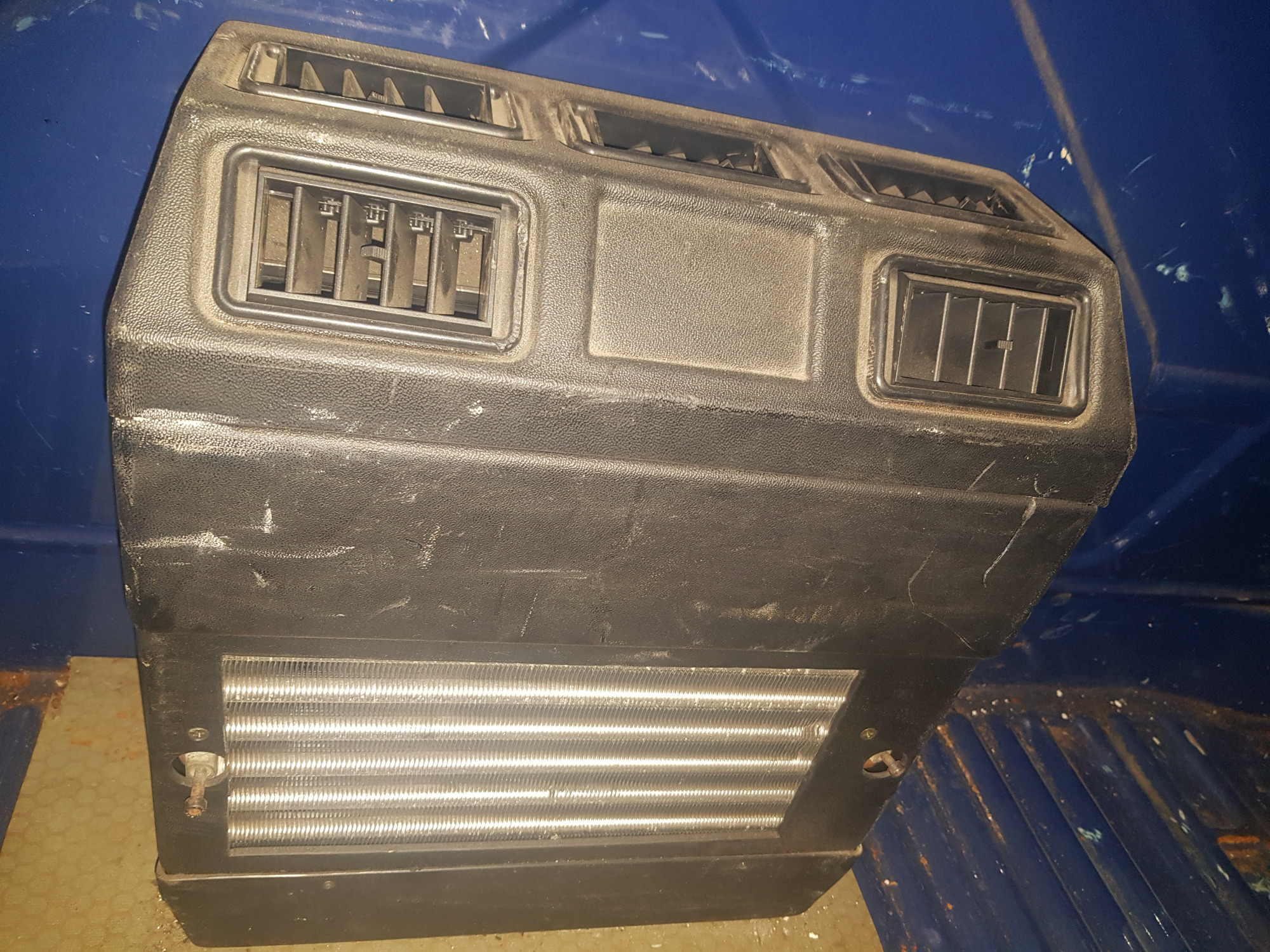

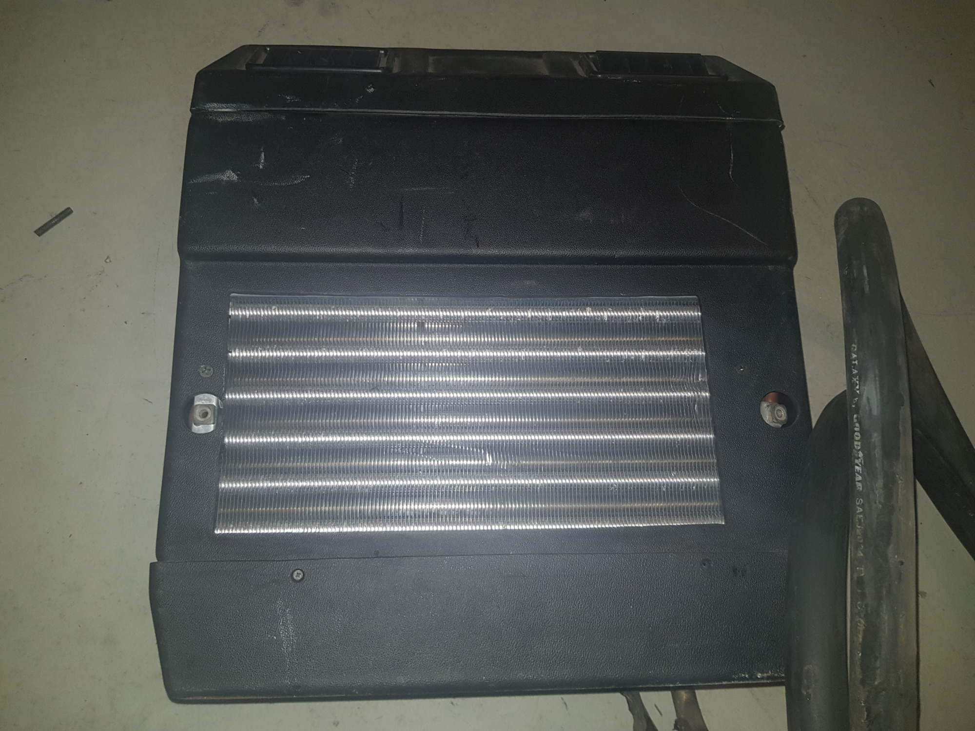

Esto es un motor de acc y en el interior  hay un radiador de aire acondicionado al que le llega gaz desde el compresor ,solte mangueras y cambie juntas y ya.
Tiene toda la pinta de ser o calefa o aire acondionado para dar frio a las cajas pero si es un furgon .🤷‍♀️
Tomasjdm
Buenas tardes ,referente a ese radiador raro de mi furgon,es un sistema de aire acondicionado con motor x2 008-A45-02ventilador y soplador,radiador, tuberias ,coneccion electrica etc es para la parte trasera osea aire acondicionado para la parte de atras.Va conectado en paralelo con el adaptador al circuito original de aire acondicionado de la furgo.
