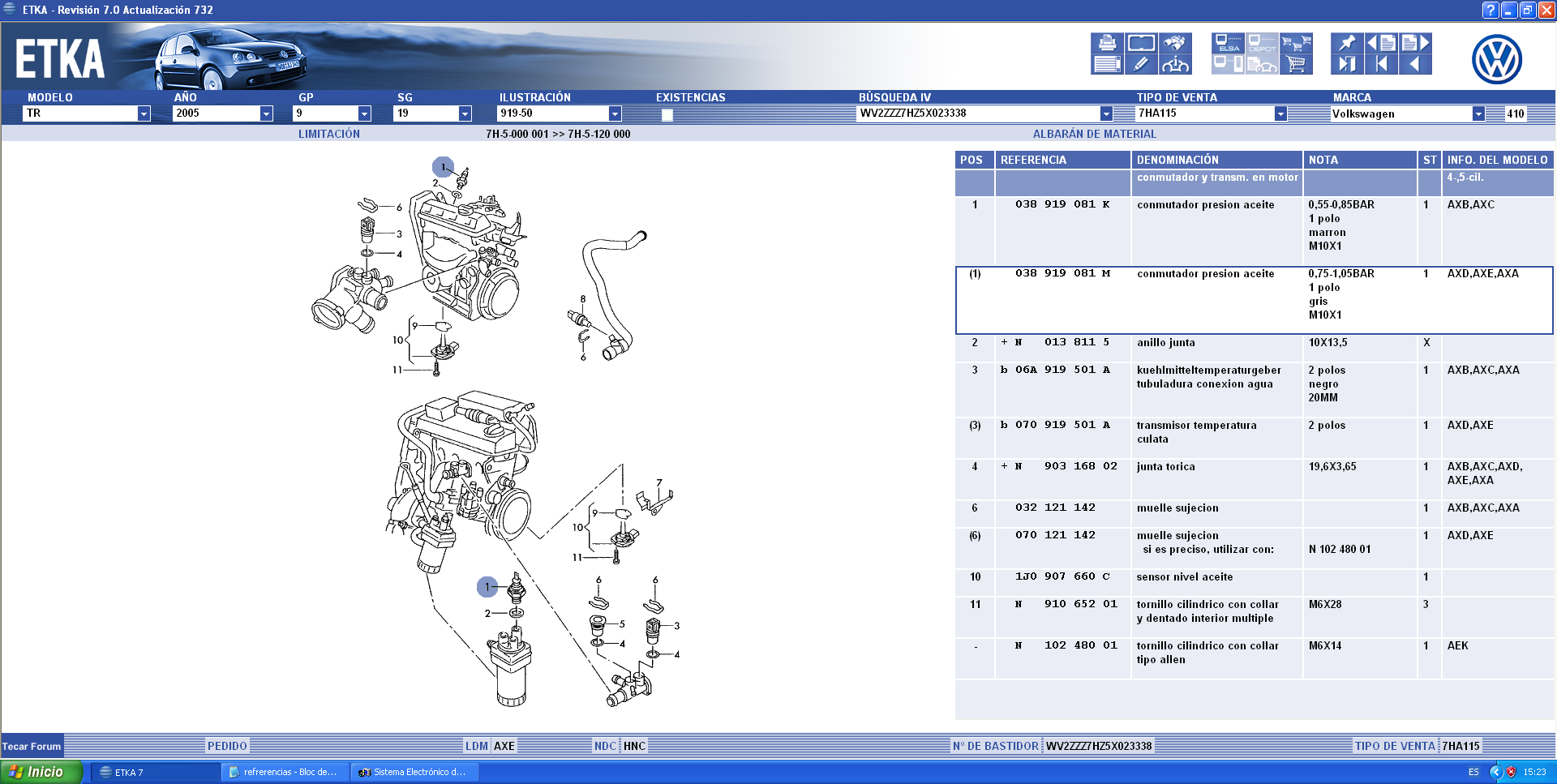

La furgo esporádicamente me pega 3 pitidos con la tetera de aceite en rojo parpadeando, de repente se apaga y así dependiendo del día, me imagino que debe ser el sensor de presión de aceite que está fallando. Lo quiero cambiar y creo que será fácil hacerlo pero no e conseguido ver donde está ese sensor, alguien sabe donde está?

Buenas!
Si no recuerdo mal, mirando de frente la furgo estaba en el lateral izquierdo, por donde esta el filtro del aceite, no es el sensor que esta por debajo del carter.
Yo se lo cambié y desapareció el aviso del aceite que solo se encendía subiendo puertos o cuando le daba caña. Lo compre directamente en la VW y creo que fueron 18 euros.
