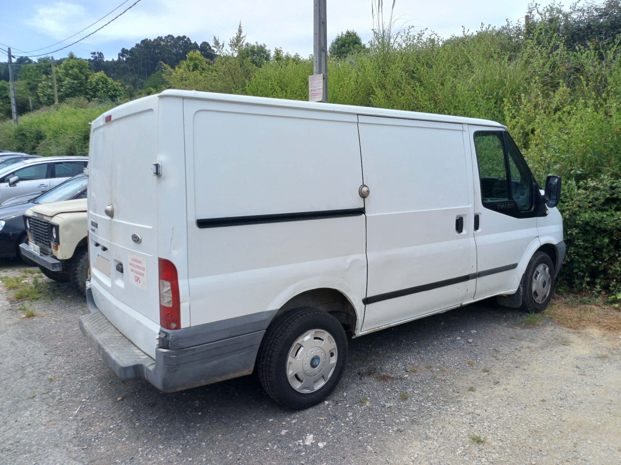

Señoras y señores, con todos ustedes: LA FORD TRANKI (RELOADED)  .fotografo

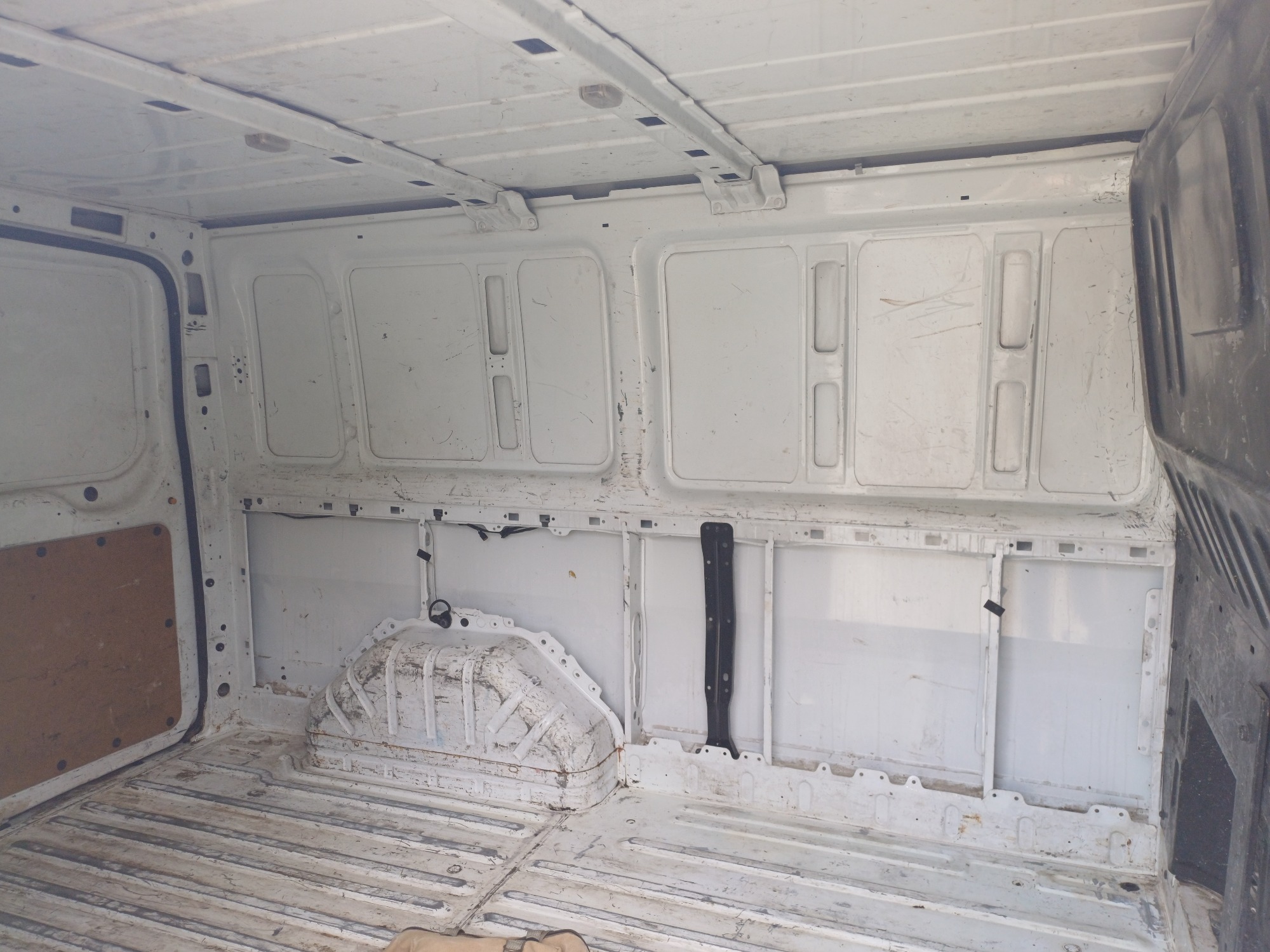

Sólo hace un par de días que la tengo y por ahora estoy limpiando, porque la utilizaban en un taller y tiene grasa por todas partes.
EL PLAN: Esta vez la camperización va a ser muy básica, porque la voy a utilizar para dormir algunas noches pero tengo que dejar mucho espacio libre para llevar cosas, me explico: soy artesana, y trabajo en ferias y mercados medievales. Cuando tengo una feria, voy con todo mi material, herramientas y la estructura del puesto y a veces tengo que pasar alguna noche antes de montar, o sea, mientras todavía tengo todos los trastos dentro. Mi intención es la siguiente:
- Quitar el panel separador. Para mí esto es imprescindible porque no me siento segura durmiendo en una furgo si no tengo la opción de saltar al volante y salir pitando en caso de emergencia. Tuve una mala experiencia y conseguí zafarme de esta manera, así que esto no es negociable. Para que esté todo legal, voy a homologar a "furgón-vivienda" cuando termine todo (ya lo hice la otra vez y estoy en contacto con Tuning Homologaciones).
- Aislamiento: Kaiflex de 20mm por toda la caja. He barajado otras opciones pero como no es muy grande creo que vale la pena invertir un poco más en esto.
- Panelado: friso de PVC blanco, el más barato del Leroy. Es ligero, ocupa poco y parece sencillo de instalar. Tengo listones de abeto para hacer el rastrelado.
- Cama fija transversal en la parte de atrás, a altura media/alta para poder hacerla un poquito más larga aprovechando las formas que tiene la caja y también para poder utilizar todo el espacio debajo de la cama para meter la mayoría de los bártulos del puesto.
- Claraboya Turbo-Vent de 40x40, porque la caja es cerrada y por ahora no le voy a poner ventanas, salvo que encuentre algo barato para las puertas traseras (por falta de presupuesto y también porque quiero pasar desapercibida). Ya tuve una de éstas en la primera furgo y creo que fue lo mejor que le puse.
- Iluminación con tiras de leds.
Todo lo demás todavía está por decidir. Supongo que me fabricaré un módulo de cocina sencillo con la típica ensaladera y un par de garrafas, mesa plegable y a lo mejor algún armario (además de cerrar con puertas el "maletero" bajo la cama) para poder llevar la carga de manera segura y legal. Con hacer todo esto en la primera fase me doy más que por contenta, porque en menos de un mes necesito tenerla lista para ir a trabajar con ella.
Voy a necesitar ayuda con el tema eléctrico. Como comentaba, no puedo gastar mucho, pero necesito alimentar la claraboya, las luces y una bomba de agua pequeña. Y necesito autonomía para mantener esas cosas durante 3 o 4 días sin mover la furgo, así que me estoy planteando poner un kit solar pequeño que cargue la batería auxiliar además del alternador, y ahí me pierdo totalmente. Sé que conviene poner tantas placas como quepan y la batería más gorda que se pueda, pero en mi caso el presupuesto es muy limitado, así que necesito que me ayudéis a saber cuál es el mínimo imprescindible. No pienso poner nevera (porque me pasaré casi todo el tiempo en los mercados, así que comeré allí) ni nada a 220v. Pero sí me gustaría poder ampliar con más placas y más batería en el futuro, cuando consiga ahorrar un poco.
En un próximo post os cuento algunos problemas con los que me estoy encontrando antes de empezar, a ver si vuestra infinita sabiduría me ayuda a salir airosa de ellos. Ahora tengo más experiencia y conocimientos que la última vez, pero también menos energía porque, amigos, los años se notan que da gusto, en el cuerpo y en la mente.
Gracias de antemano y saludos a todos  .panico
