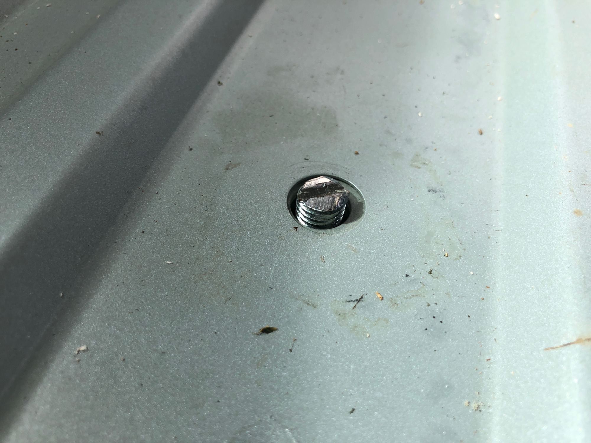

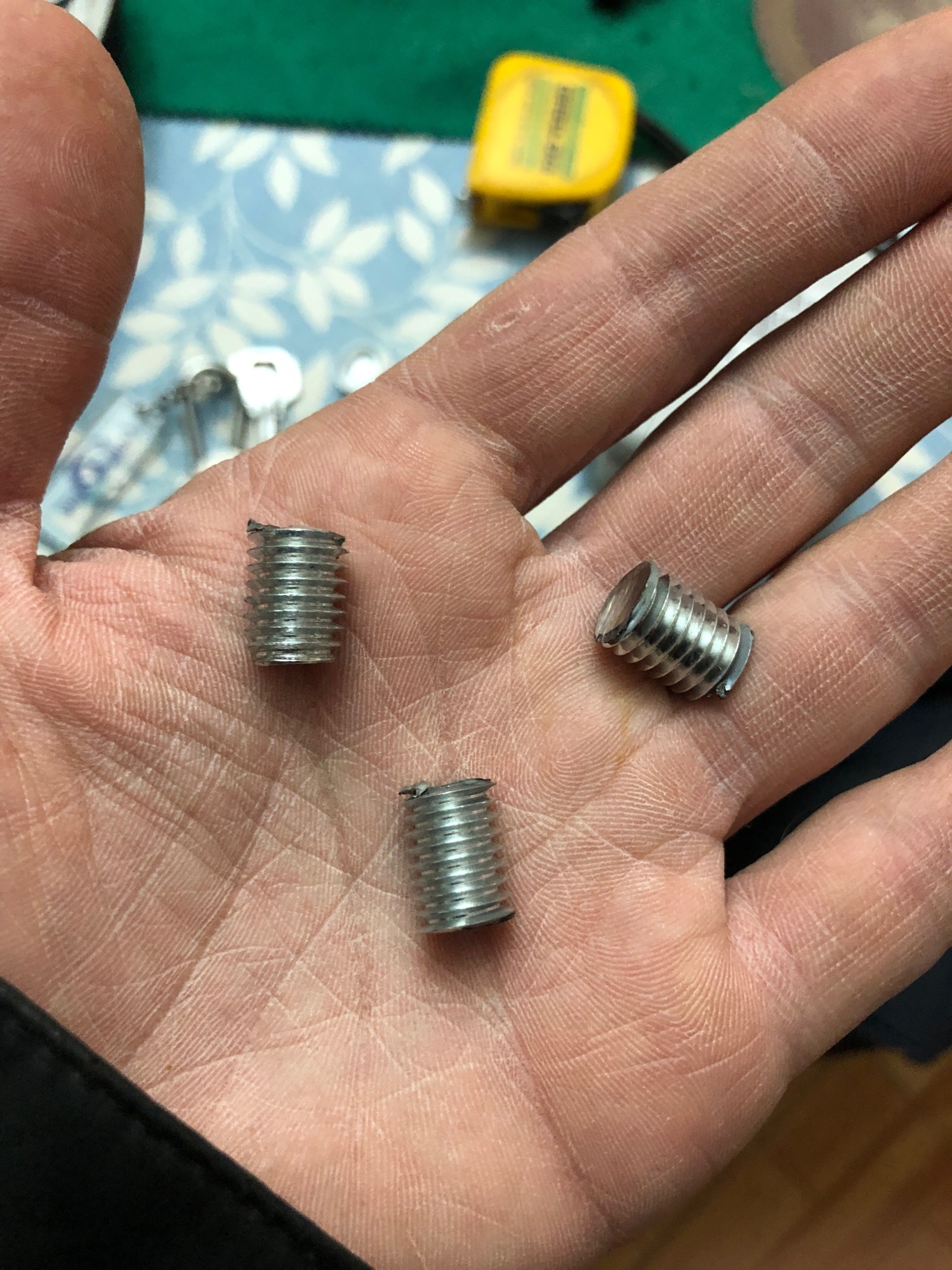

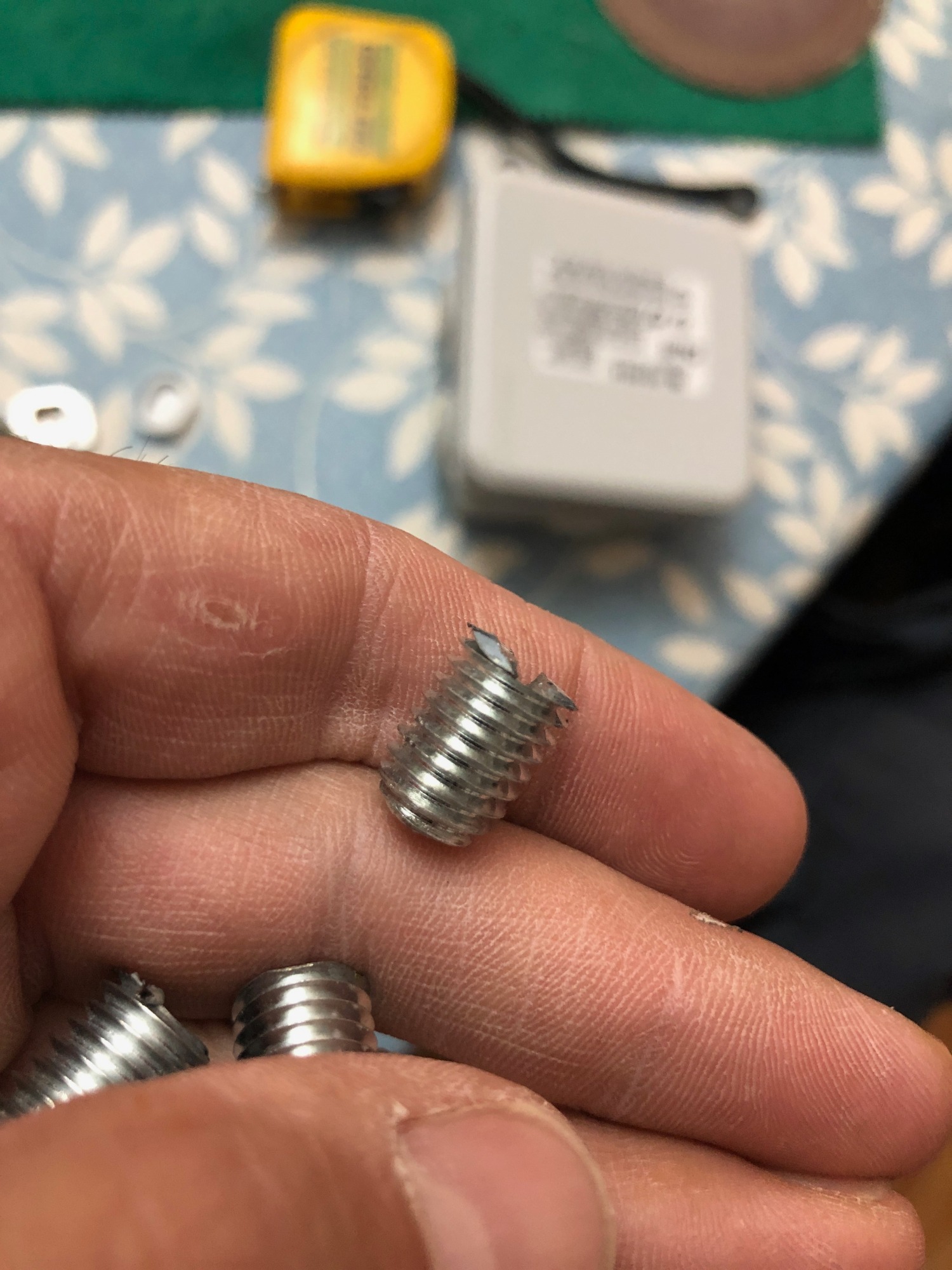

Ahí van un par de fotos, tan simple como cortar una varilla roscada de M10, que te valdrá poco más de 1 euro, repasar un poco con lija o la propia radial las rebabas de la zona que rosca, y hacer una hendidura en la contraria para poder atornillar
Después tapar con un poco de Sika
Saludos!

davetherake
Grandísima solución, muchas gracias
