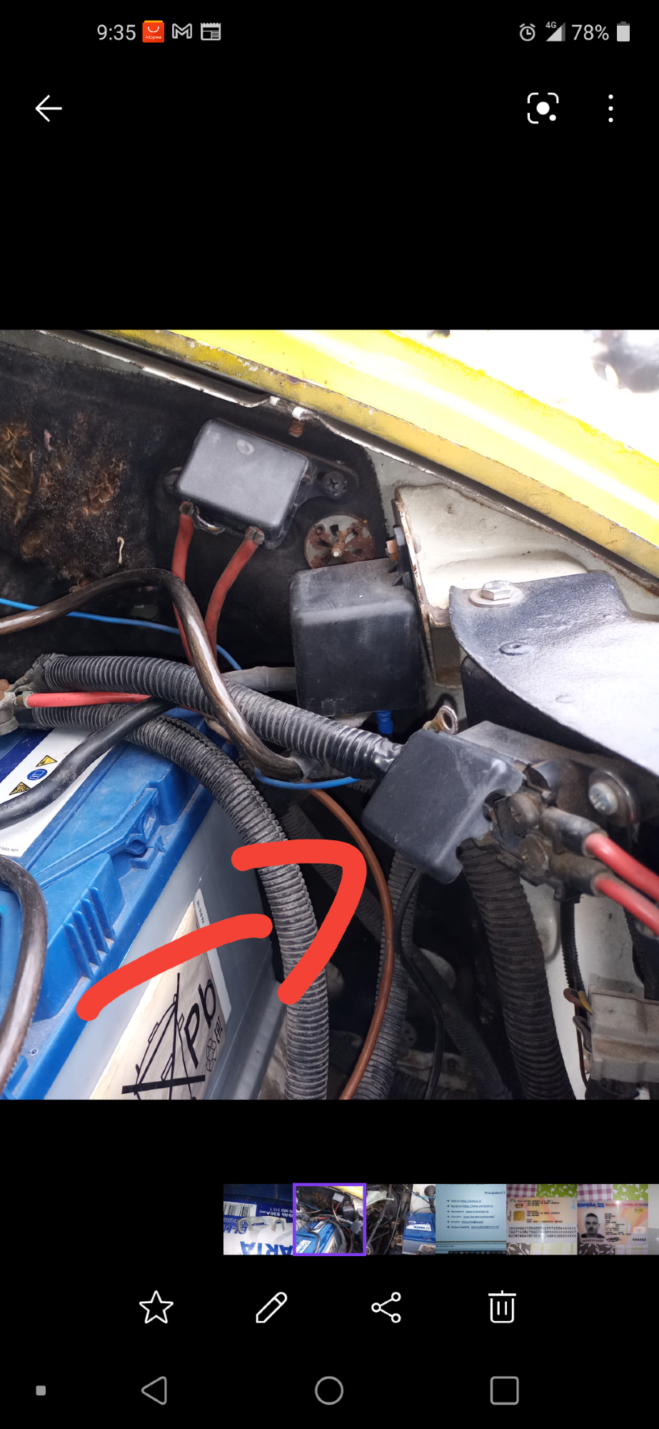

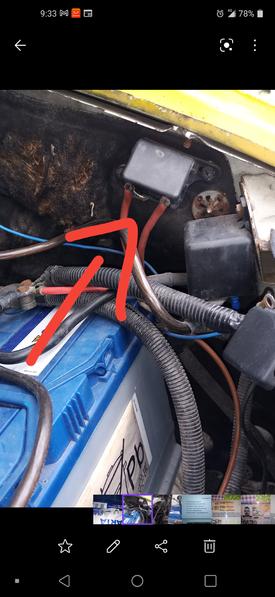

Buenas, necesito ayuda relacionado con la electricidad, tengo una vw t4 2.4d del 96, pues iba perfectamente hasta que quise hacerle una limpieza con aire al motor, pues nada le abato el radiador y le doy aire al motor, hasta ahí todo bien, cuando la pongo en marcha aunque le cuesta se pone ya que necesito cambiarle las escobillas al motor de arranque. Cuando cogió temperatura el electroventilador no se accionaba, lo paro inmediatamente y me doy cuenta que estos fusibles reventaron.
Pues nada compro los dos fusibles se los pongo y no arranca. Me doy cuenta que reventó otro ahora que es este.
Le puse un cable fino para probar si arrancaba pero con solo poner el contacto lo quema. Supongo que el fallo vendrá del electroventilador pero por que motivo? solo le di aire. Por que otro motivo podría ser?

Revisa el cableado, seguramente hayas pillado algún cable en la zona que has manipulado

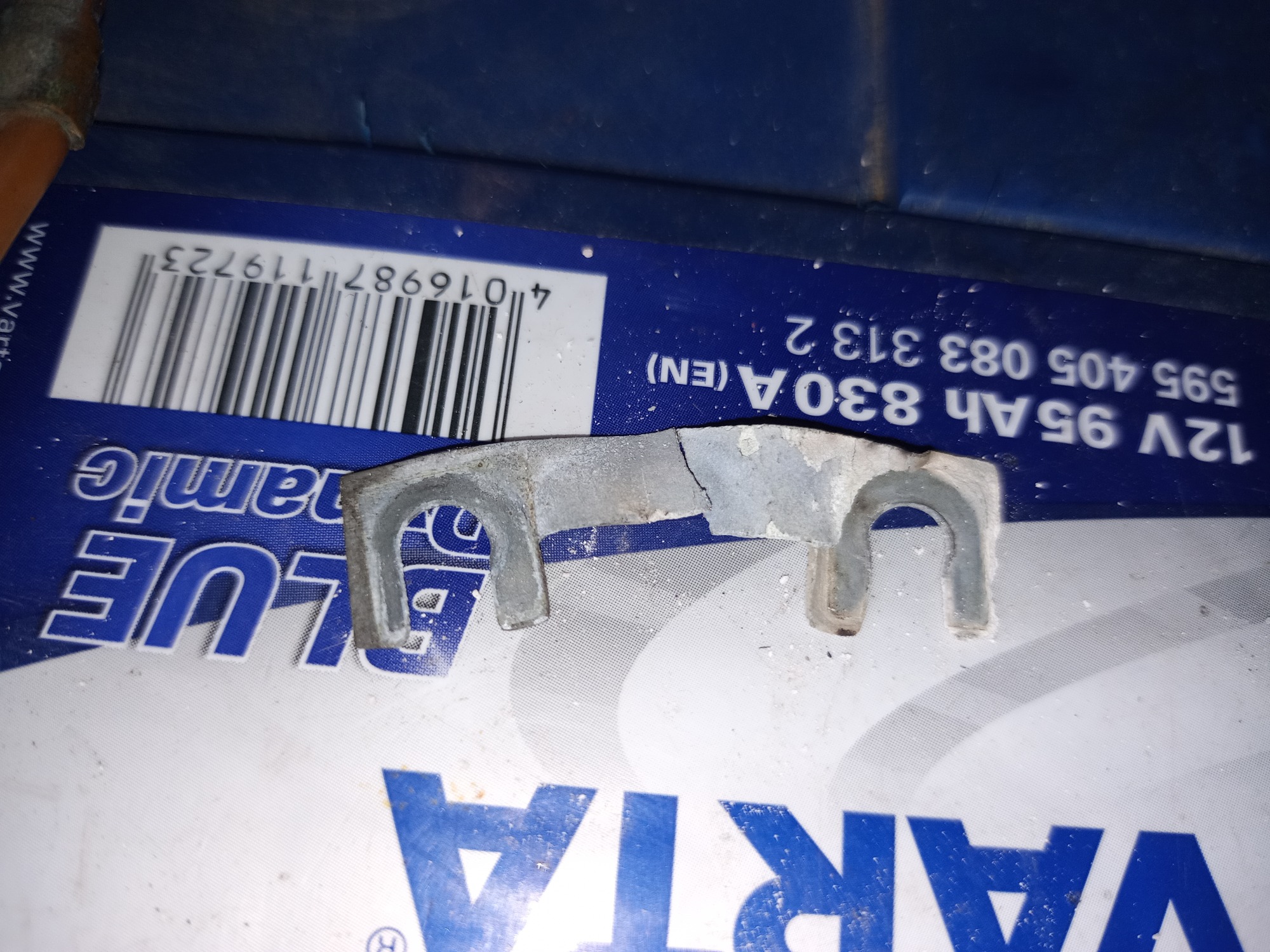

Por cierto alguien me podría decir de cuantos amperios es este ultimo fusible? No se ve nada en el mismo.
Furgocan
¿Que es lo que protege este fusible?
manuel-pul
Es de 80 A ,protege el circuito de los calentadores,como te dicen,comprueba que no hayas dejado algún cable pillado por algún sitio o tocando con chapa.
