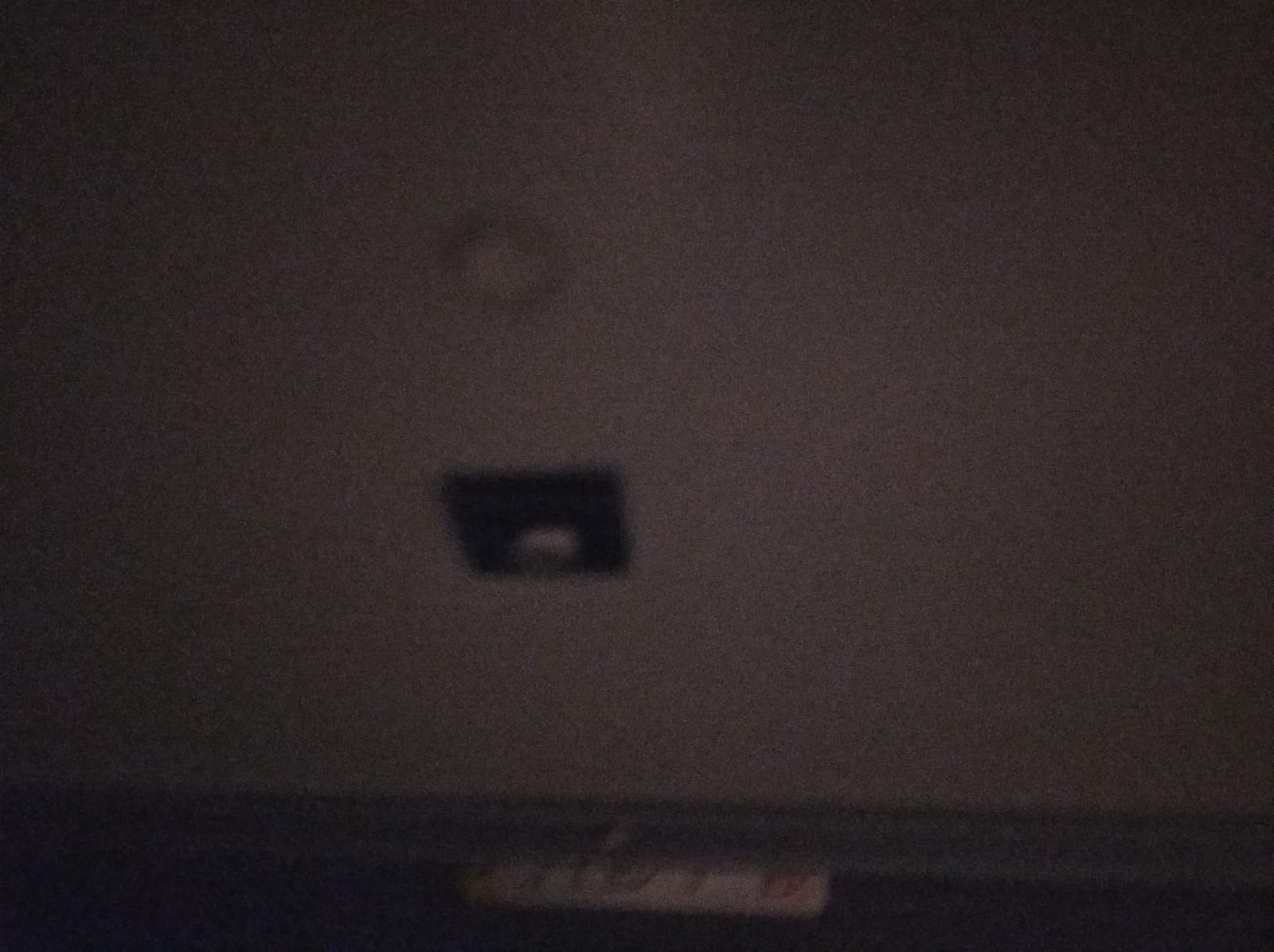

Buenos días;
A ver si me podeis ayudar, ya que en la VW no me han sabido decir que pieza necesito.... >:(
La pata de la mesa interior de la cocina de California T6 Ocean, al recogerla para guardarla, hace un clic en su extremo para quedar pegada a la parte inferior de dicha mesa, para luego encajarla entre el asiento y la nevera. Pues bien, se me ha roto esa pieza creo, y el caso es que la pata no hace clic y tengo q aguantarla con la mano hasta doblarla del todo.

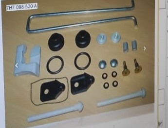

Me dicen el la vw que puede ser una de las piezas del kit de sujección de la foto (la he resaltado), pero no estan seguros y no me parece. Yo creo que puede ser la placa de sujección 77 del siguiente enlace (ref. 7H7068522)
¿Alguien podría confirmarmelo?
Muchas gracias
Josse
Sorry, pero poco te puedo decir al respecto.
Dandole un vistazo parece que es la pieza que comentas.
