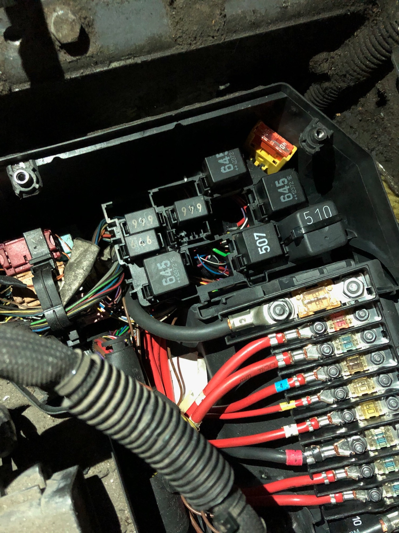

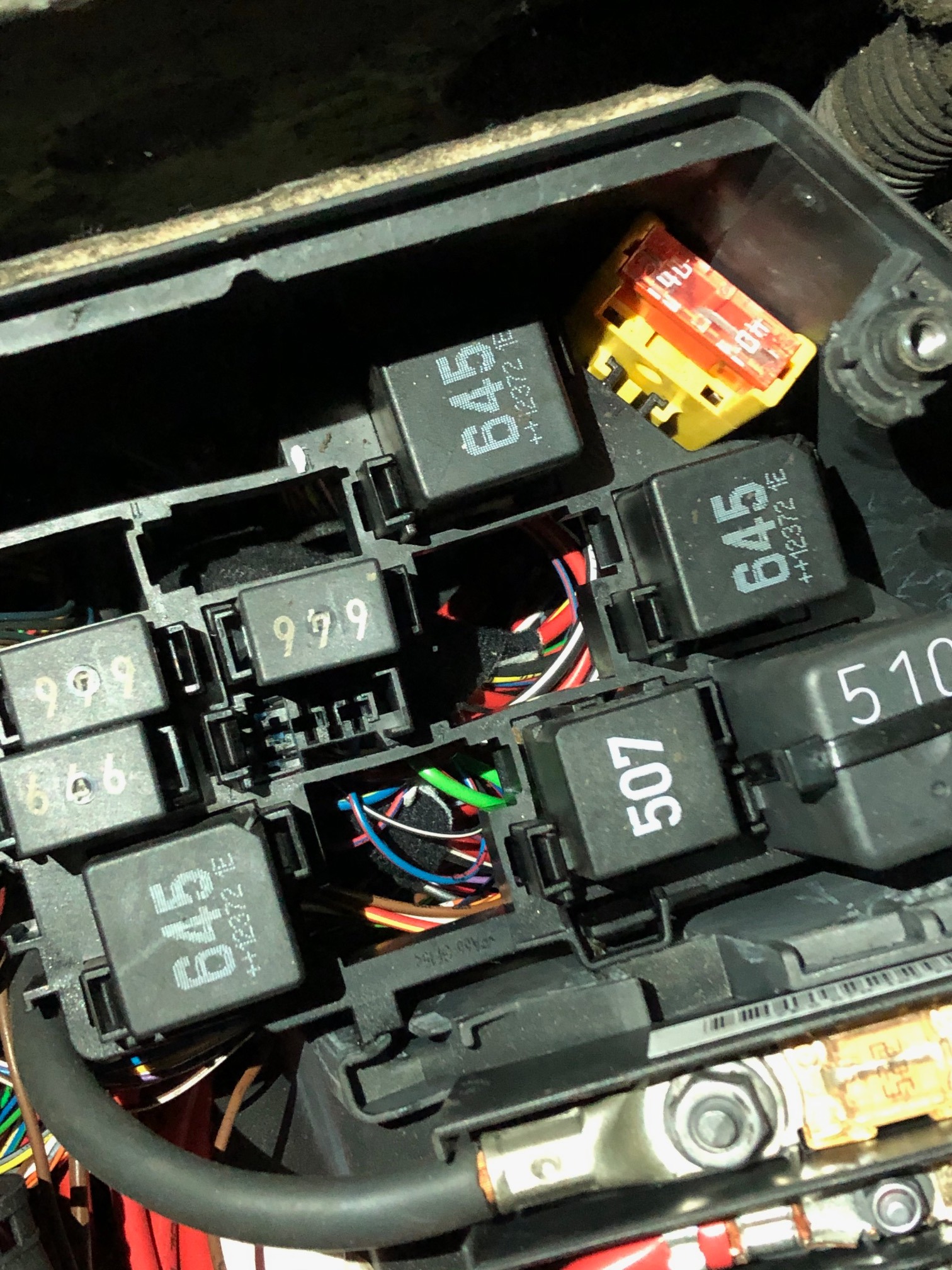

He probado a cambiarle la batería por una batería nueva y no ha sido solución. También he mirado los relés de debajo de la batería pero no encuentro el error (y tampoco soy ningún genio de la mecánica claro!).
