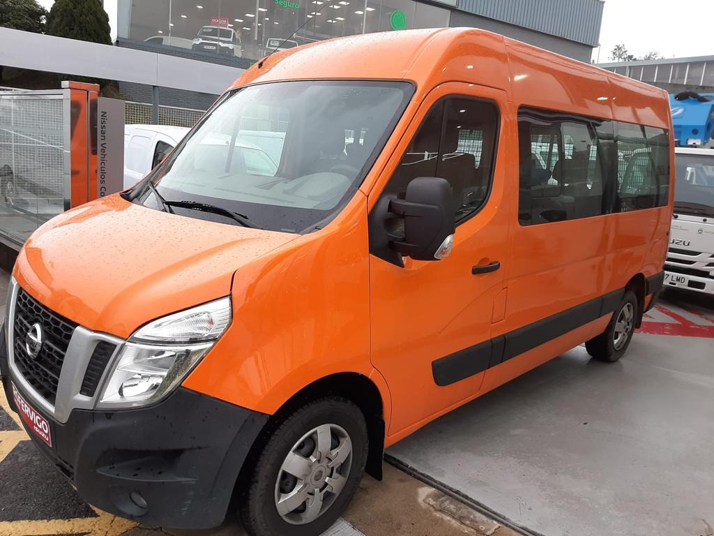

Tengo un millón de preguntas más pero iremos poco a poco que si las pongo todas juntas me voy a quedar sin espacio. Adjunto una foto de Yonkita que es como ha sido bautizada la nueva integrante de la familia.

Subo las fotos que no sé porque en el post inicial no aparecían.
