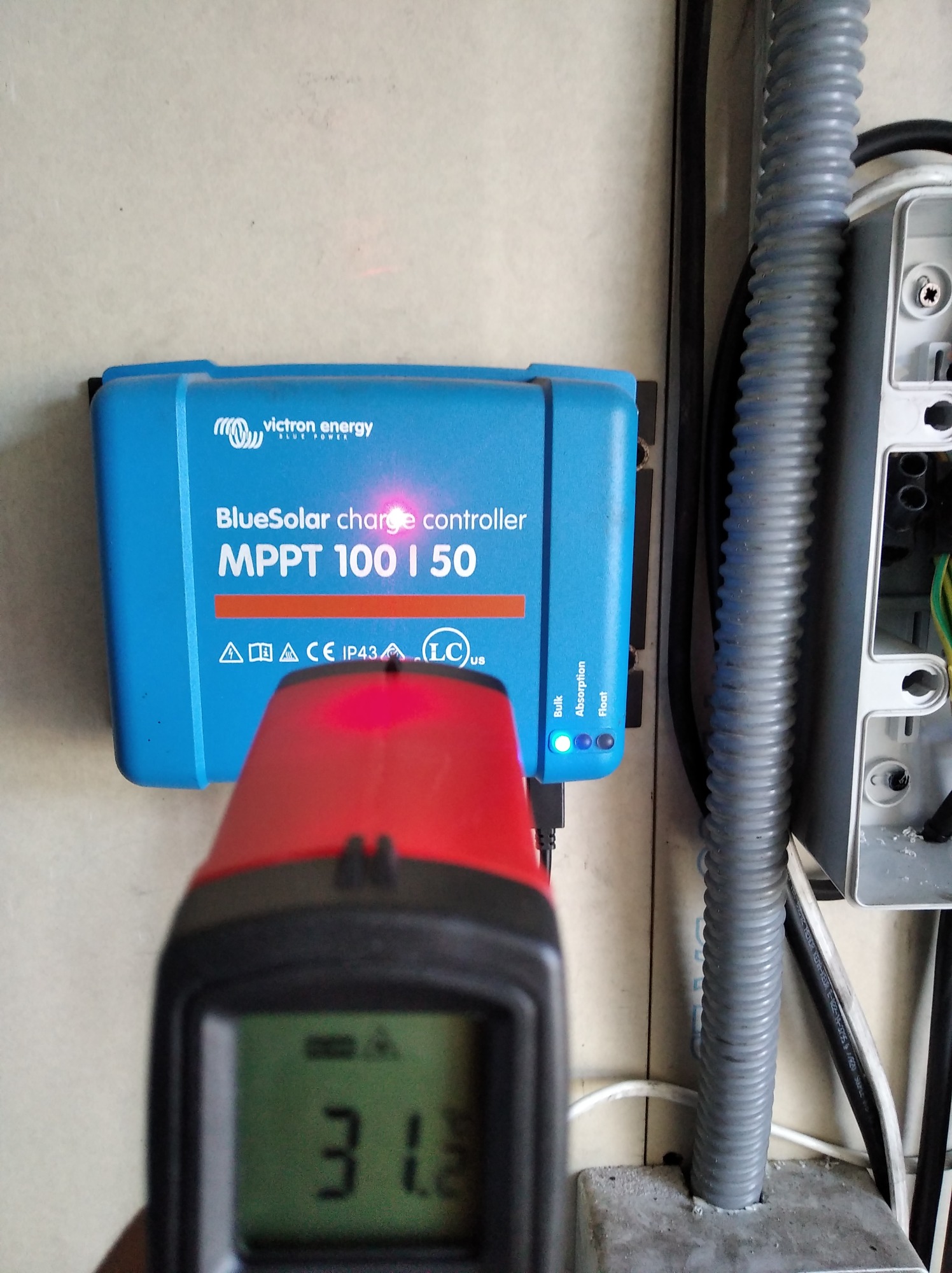

A 17 grados de ambiente
Los híbridos trabajan hasta unos 50 grados, si trabaja regulador e inversor a la vez sube rápido la temperatura
Victron trabaja hasta 65 grados
Aparte como dice el compañero si se jode algo seguramente te quedas sin nada
No obstante en mi próxima instalación pondré un híbrido a 48v y buscaré la forma de refrigerarlo
