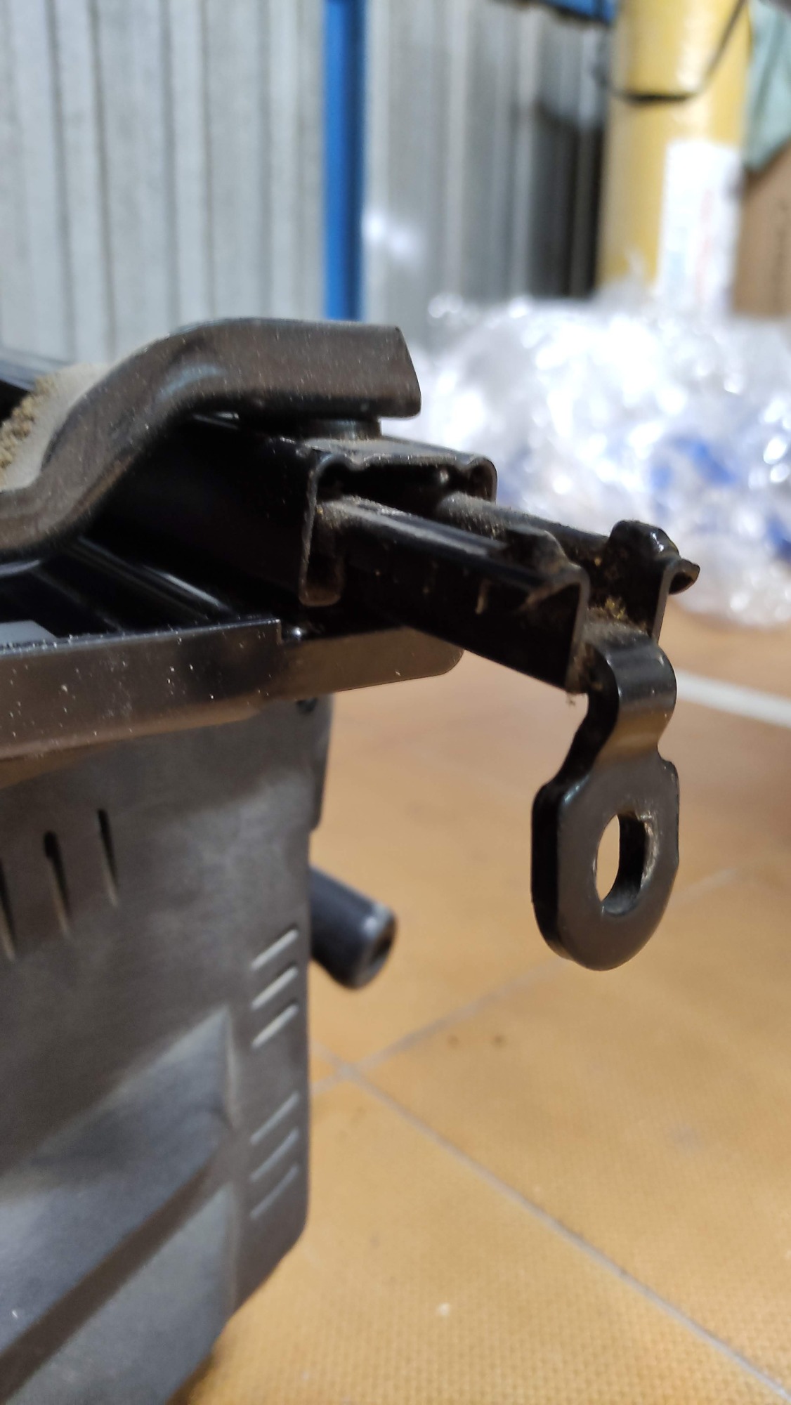

Hola a todos,
Hemos comprado las bases giratorias para nuextra boxer de 2005 caja 244. Son las de luluka
https://www.lulukabaraka.com/fitxaProducte.aspx?idproducte=BG244C
¿Os ha pasado a vosotros el tener que adaptar las guías para poder atornillarlas a la base giratoria?
Me explico las guías de serie del asiento se atornilla en la base en su parte trasera con un tornillo torx d8 de forma vertical pero luego en la delantera se atornilla mediante un ángulo en horizontal.
Supongo que nos tocará hacer un agujero en la guía en la parte delantera haciendolo coincidir con el de la base para que todo case correctamente. Pongo foto para que se entienda mejor.
Como voy a homologar avisaré al ingeniero, pero aún así consideráis esto medianamente correcto.

Me auto respondo por si alguien busca sobre el tema. Mi homologador me ha dicho que puedo hacer los agujeros sin ningún problema. Broca del 8 y hacerlos coincidir con la base y listo.
