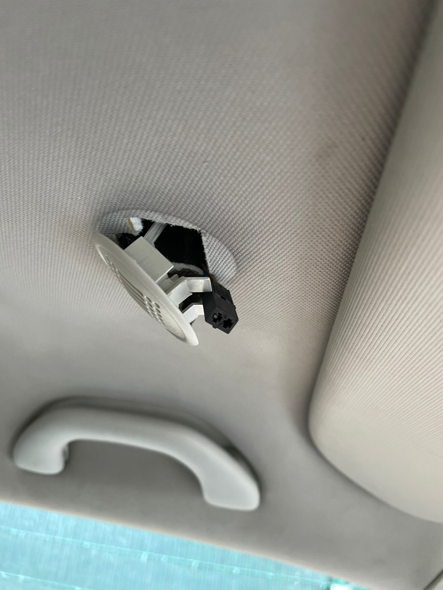

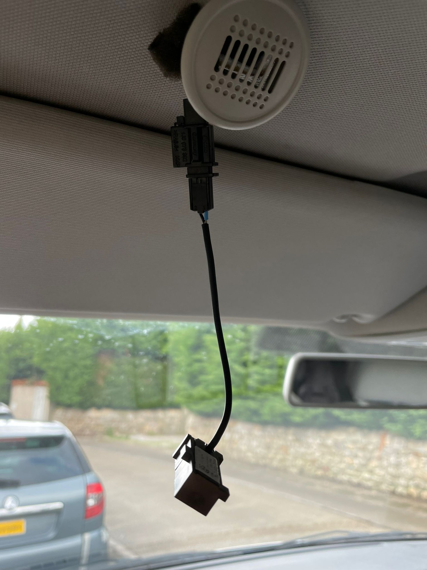

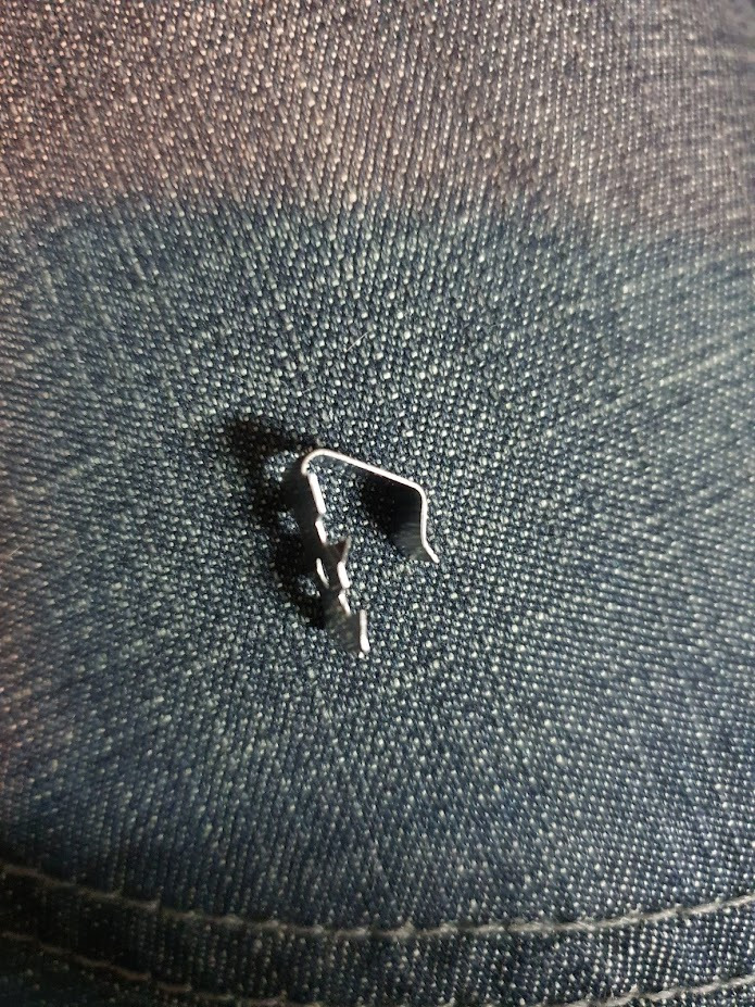

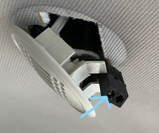

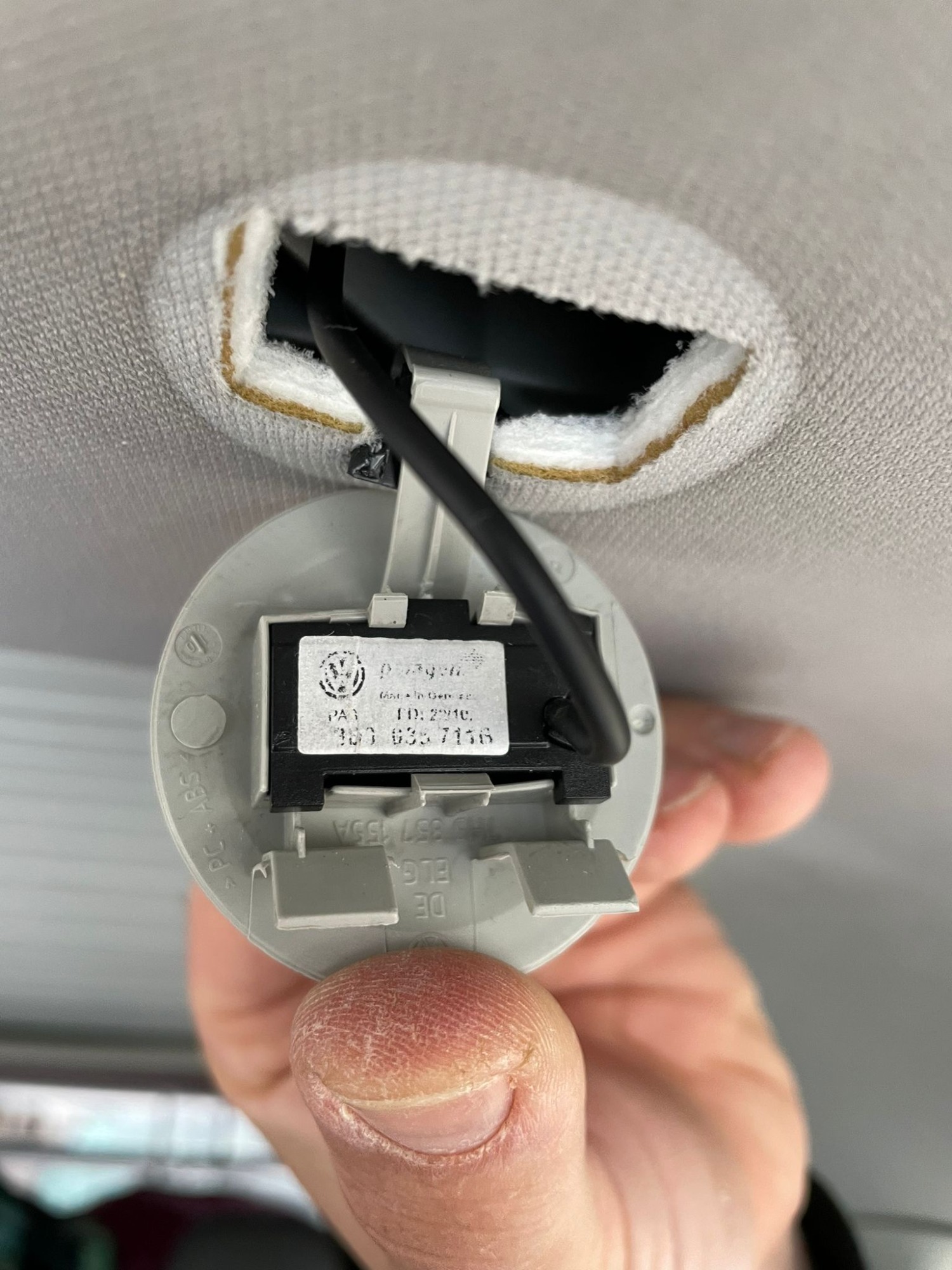

Buenas tardes, esta tarde se me ha caido la consola de techo solar, sin tocarla, se ha partido las pestañas que lleva, dejo imagenes, ¿a alguien le ha pasado? ¿alguien me puede decir como van las pestañas, mirando para el volante o para atras?¿como puedo arreglarlo? .loco2  .malabares gracias por la ayuda

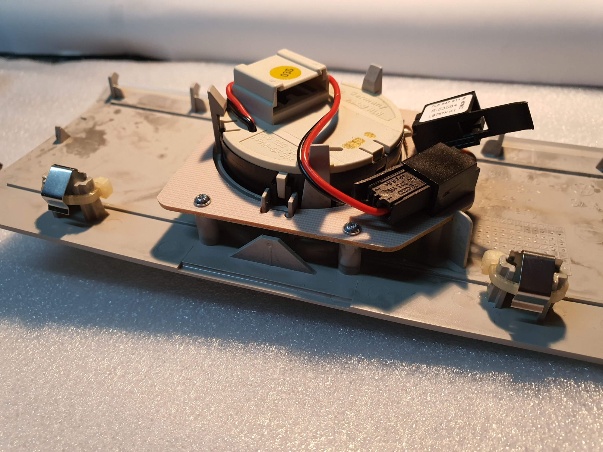

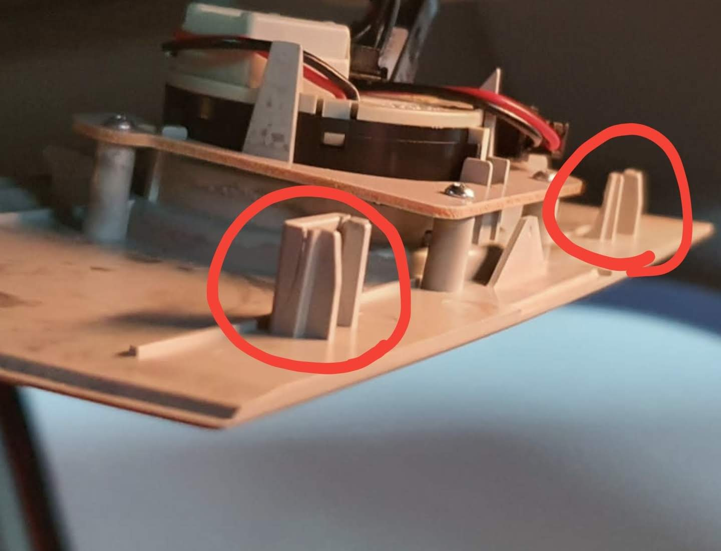

esa chapita, va metida en los plástico que van mas hacia el parabrisas, y con la curva hacia el parabrisas, pero por lo que veo en la foto, ese plástico donde va la chapa, uno lo tienes totalmente partido y el otro a punto. lo mejor seria una pieza nueva, y a la desesperada... puedes intentar pegarlos con loctite a lo que te queda de ese plástico (que tarde o temprano, mas temprano que tarde va a partir también)
en la mayoría de grupo vag que cambio la luna, cuando hay que desmontar la parte del sensor al techo, que lleva un sistema similar pero sin grupillas de hierro, hay que hacerlo como si fueras un cirujano, la calidad del plástico no es de las mejores, y simplemente por antigüedad... se parten.
para ponerlo una vez hecho el apaño... metes primero la parte que va hacia detrás haciendo que las cuatro patillas coincidan con sus agujeritos, y una vez colocado eso, empujas hacia arriba la parte que tiene las grupillas metálicas, es muy fácil y simple de poner.

Mil Gracias, lo mejor que esta pieza que yo sepa nunca se ha desmontado y se ha partido y descolgado de la misma vibracion de la conduccion, que tampoco lo veo muy normal 52000Km y siempre en garaje privado, cada vez los plasticos mas debiles y malos, asi que voy a intentar reparar, a ver que sale, y si no, a pedir una nueva, en cuanto lo haga, pongo fotos, por si a alguien mas le pasa.

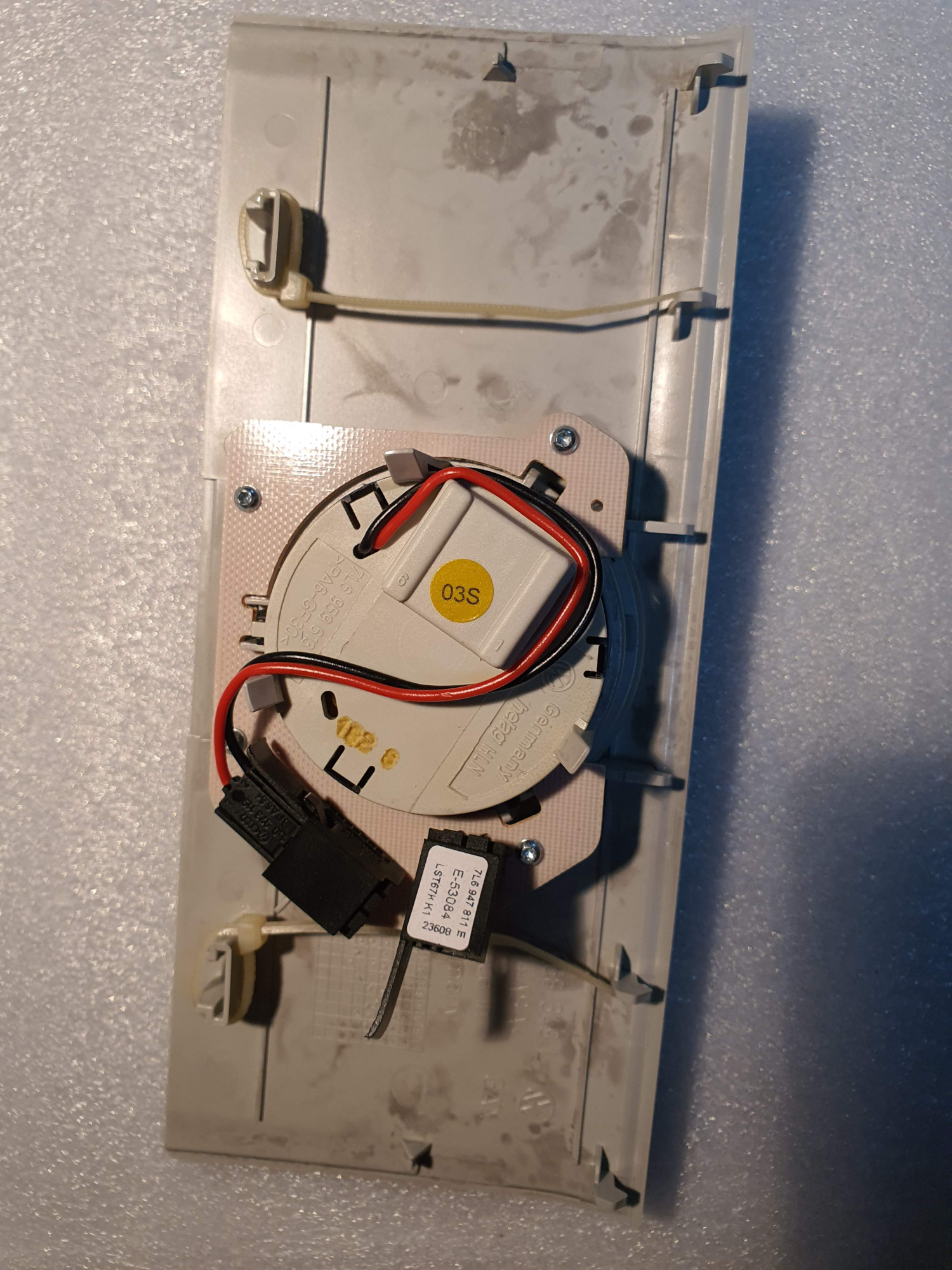

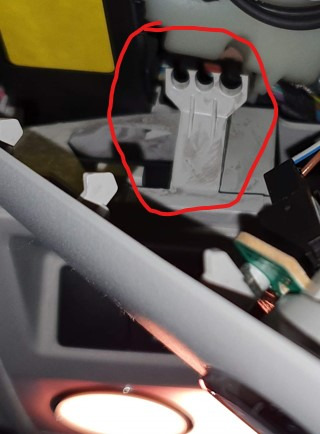

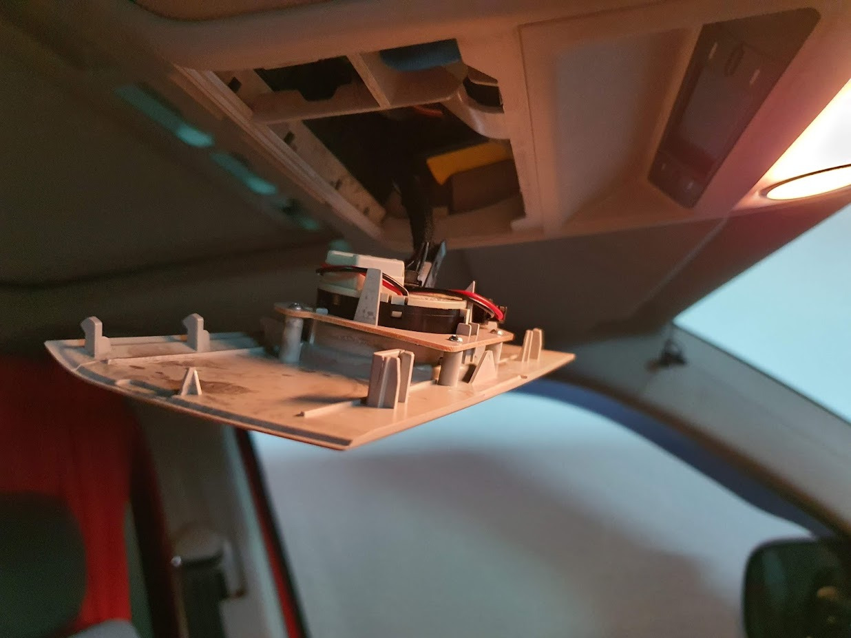

Pues ya esta la reparacion hecha, lo pongo por aqui por si sirve de ayuda a alguien, he recompuesto las cogidas de plastico con Pegamento ultra fuerte de dos componentes, luego le he puesto dos bridas para que haga presion a la grapa, y he entruducido la grapa, dejando todo hecho una pieza, queda muy solido, este pegamento tarda en secar al 100% en 24h, luego lo he colocado todos los cables, lo unico que no me queda claro es que hay como un Peine que no se muy bien para que sirve, pero no estorba, es como un separa cables pero ninguno de los cables cuando salio, quedo hay, pero todo ha encajado y queda hasta mas duro que antes, ya que las presillas le dan mas fuerza a las pestañas, mil gracias a

Esa grapa metálica se me perdió, a ver si paso por la Volkswagen y la pido.
