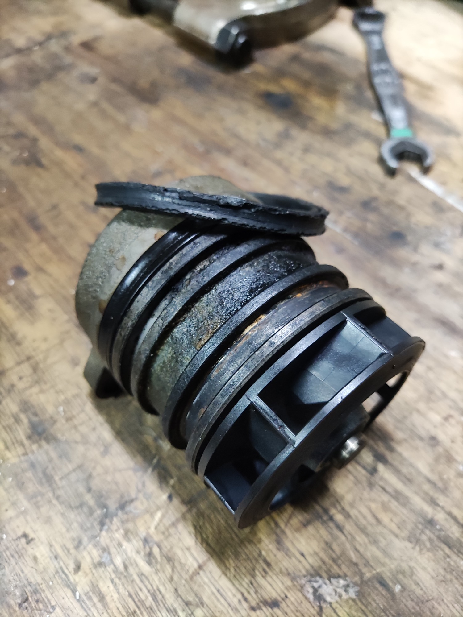

Supongo que estamos en temporada, en mi caso tengo entre manos un preventivo de la bomba
Sin llegar a fallar notese el desgaste y "mordiscos" de la junta
Armand0
Cita de: Koopah en Febrero 03, 2021, 19:54:09 pmSupongo que estamos en temporada, en mi caso tengo entre manos un preventivo de la bomba
Menos mal.
Vaya malas que salieron estas bombas joe. Parece mentira para un grupo como VAG hayan pasado por alto en el diseño este déficit pudiendo haber cambiado el diseño y que asentase la bomba contra un soporte tubular del bloque y con una junta tórica aseguraban la estanqueidad.
Yo cada vez que quito una y veo las juntas y retenes así o peores aún... Me acuerdo de la familia del ingeniero que diseñó el sistema.
