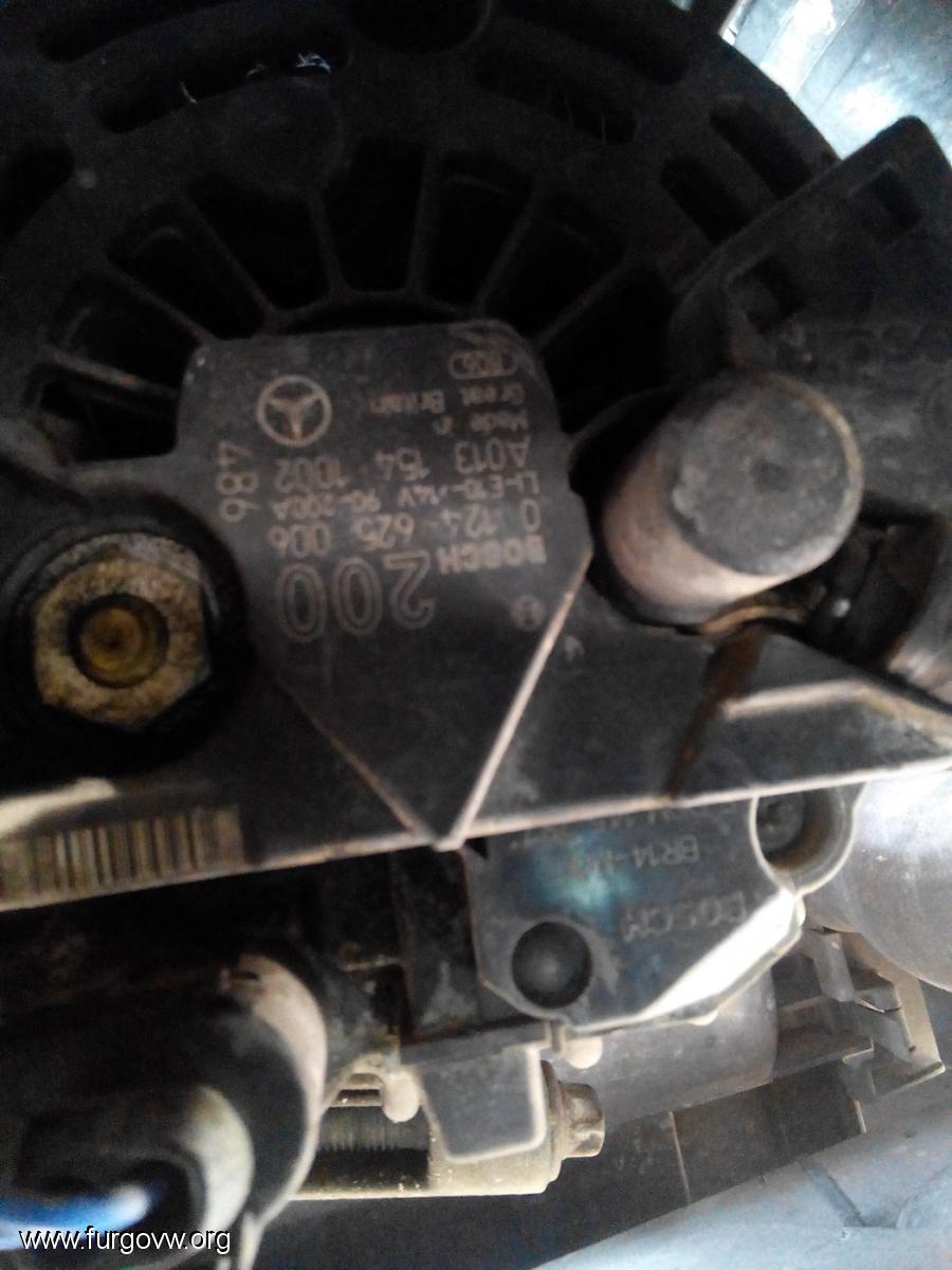

Hola amigos, estoy liado con la instalación de batería auxiliar en mi Vito 639, 111 del 2005

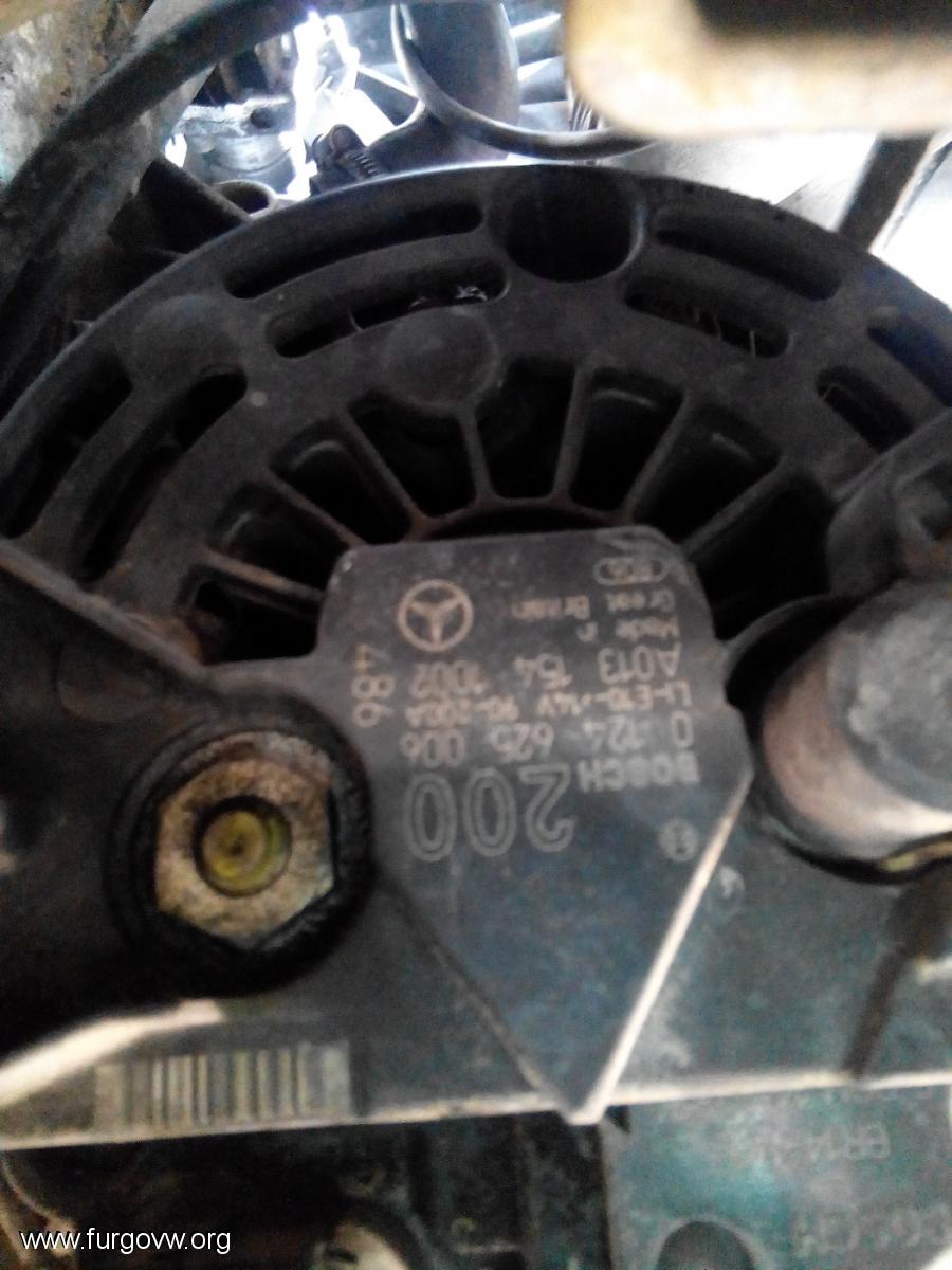

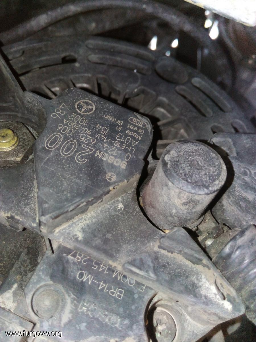

Necesito localizar el conector D+, He sacado unas fotos del alternador para ver si alguien sabe donde esta, o si no, si alguien sabe sacarlo de la caja de fusibles ...
Os pongo las fotos.
Betarosa
Igual te resulta mas facil probar directamente con los cables que conectan en el positivo de la bateria principal, ir probando cual esta a 0 con la furgo apagada y cual te saca 12v cuando das al contacto...
Secuso
Hola, me imagino que quieres el positivo directo que saca la corriente del alternador a la batería (es que por De+ nO me guío casi siempre es D+ pero bueno) en ese caso es el de la primera foto a la derecha.
Si quieres el de excitación. Es el cable azul aunque para una batería auxiliar no tiene relevancia.
Y si no te fías, lo que dice el compañero con un polimetro arrancas la furgo pones el negro en masa y el rojo en el cable de la derecha y te tendría que dar sobre 13 voltios.
Espero haberte aclarado algo, saludos

Hola, si, efectivamente es D+, la e se coló.
Lo que necesito es el cable que saca corriente solamente cuando el motor esta en marcha y el alternador produciendo corriente, ese cable se que va al testigo del panel del salpicadero y que pasa por algún fusible. NO es el gordo que va a la batería.
Lo que no quiero es desmontar el salpicadero. Así que lo buscare en el alternador con el polímetro, seguramente sera el cable azul.

yinbao
Yo tengo una viano pero creo que el alternador es el mismo o se parece mucho. En la tuerca que esta al lado de la serigrafia "200" hace cosas raras saca 9v al arrancar cuando se apaga el motor 12 y a un tiempo va a cero. Hace 2 años cuando instale la bat aux estuve mirando por aqui y creo que hasta el 2006 los 639 no tienen el d+. Yo hice con un rele inteligente. Han bajado bastante de precio, antes andaban alrededor de 90. Ahora valen unos 50 euros.
A ver si hay suerte!!

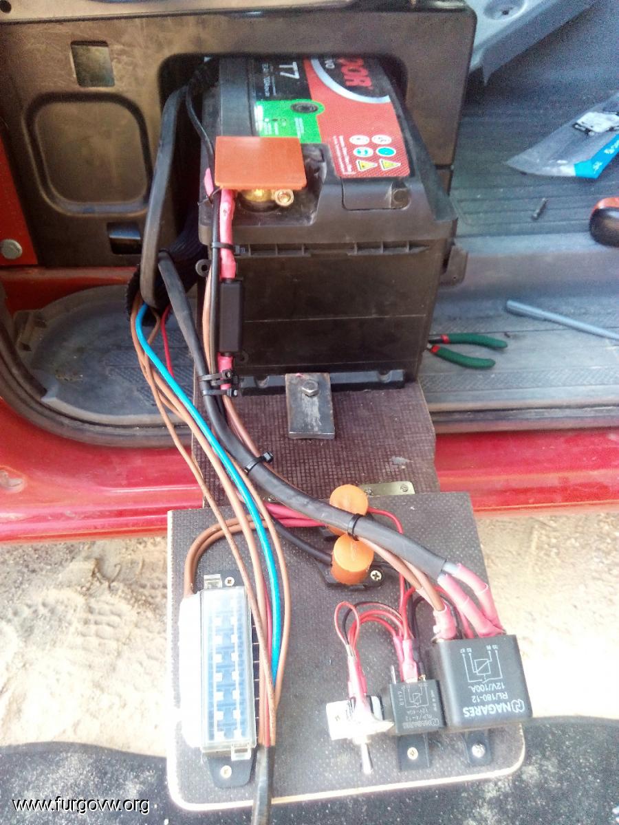

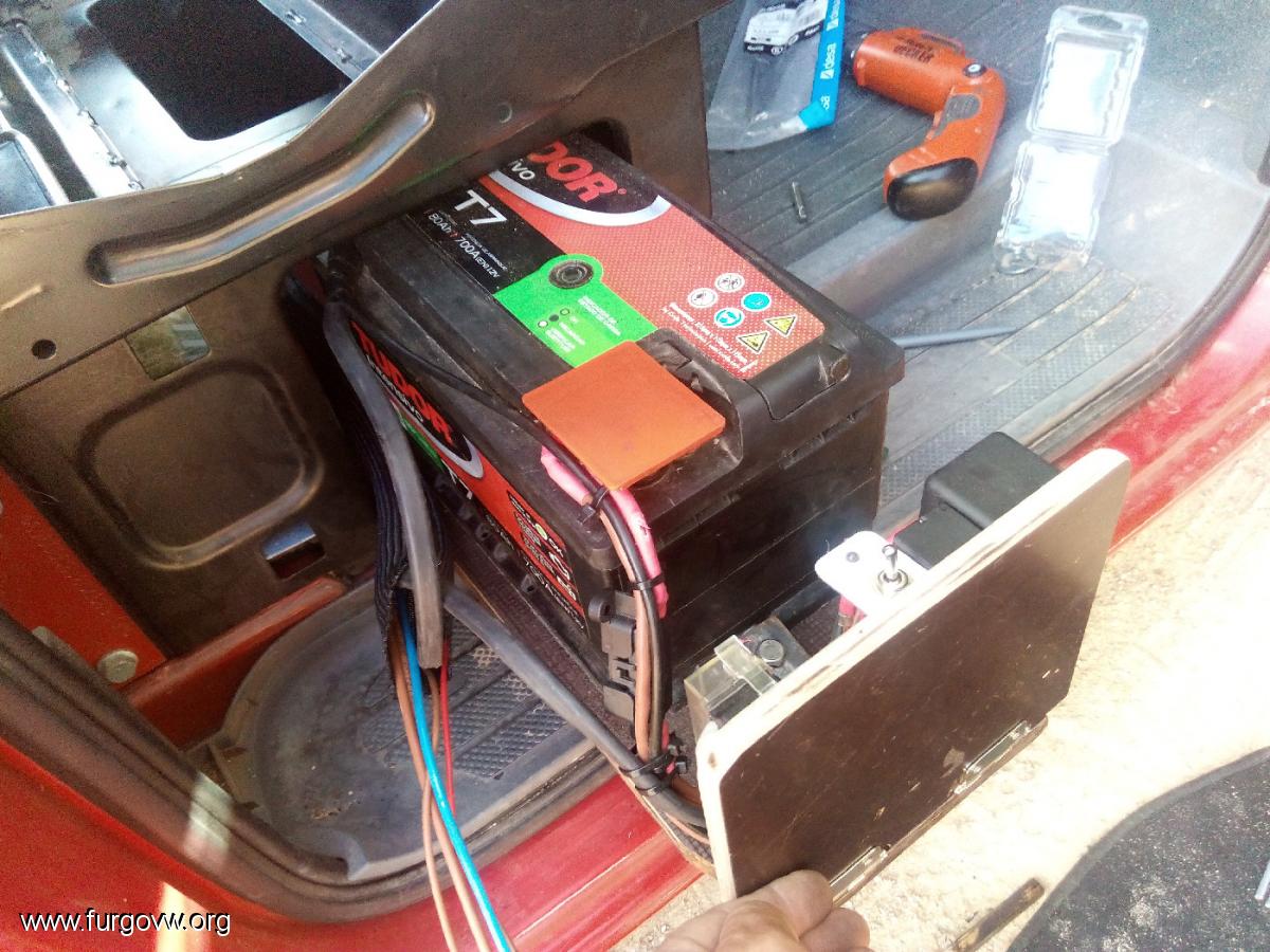

Hola, pues la he colocado debajo del asiento del acompañante, es una batería de ácido que está en muy buen uso todavía,
Le he puesto un sistema extraíble para poder acceder a ella sin problemas.

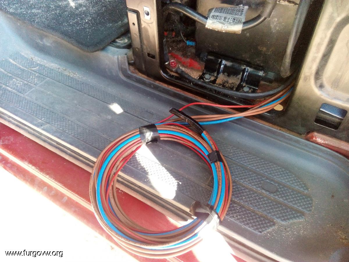

Los cables de Unión de baterías los pase interiormente desde un asiento al otro, en los laterales del soporte de los asientos hay unos huecos de 30x30mm +-, suficientes para pasarlos. He usado cable de 10mm, dos para positivo y dos para negativo, por el mismo hueco tb. He pasado varias líneas de 2,5... 4..y 6mm que saldrán de fusibles para la instalación.
Los cables van protegidos con termoretractil y funda trenzada.
