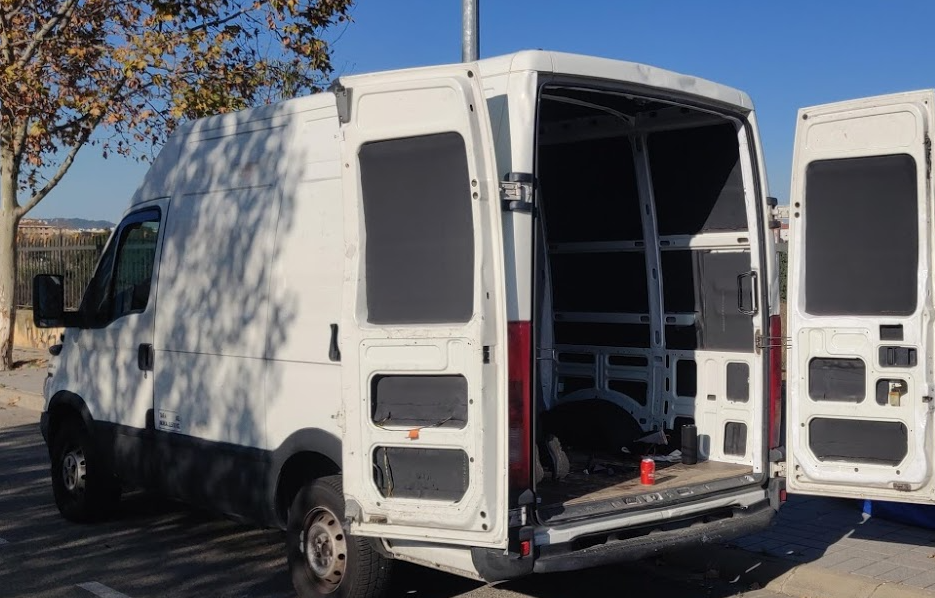

No me voy a enrollar en el proceso de busqueda, si alguien quiere saber algo contestare encantado. Sin mas, os presento mi Iveco Daily del 2005, con 120.000km:
La primera foto al llegar a casa ayer por la noche:
Ahora toca llevarla a taller para dejarla lista, y ponerme a limpiar, desmontar paneles, sanear el oxido que aparezca y dejarla perfecta para empezar a camperizarla.

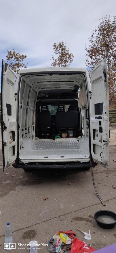

Ya hemos quitado el separador de carga:
También hemos lijado y pintado todos los óxidos del suelo y alguno muy pequeñito de la pared:
Y casi casi tenemos todas las paredes, techos y puertas aislados con kaiflex!:

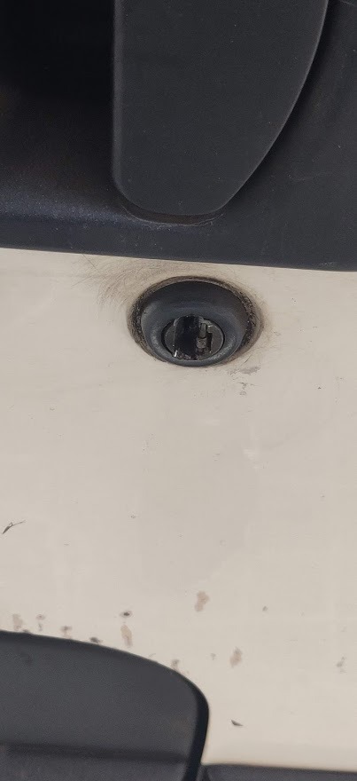

Aunque no todo son buenas noticias :( el otro día al bajar a la furgo me encontré con esto:
Me han intentado forzar la cerradura, en la puerta de casa! :( por suerte el cerrojo sigue funcionando bien y no pudieron entrar (aunque tampoco hay nada de valor en el interior)

Sigo sin tener aislados los tirantes y pilares de la furgo, aun no me he decidido, que me recomendáis? No se si dejarlos vacíos, si poner una capa de aislante fino por encima, rellenarlos con lana de roca? con espuma de poliestireno?
